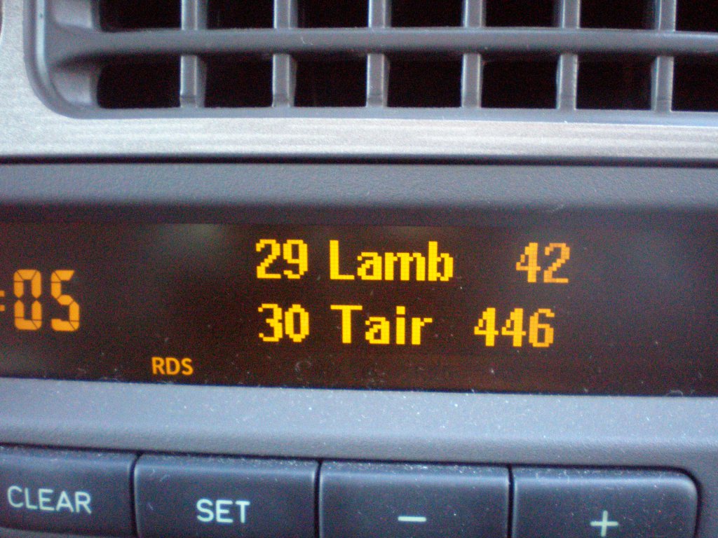

Danke, Jungs - nu bin ich ganz verwirrt :redface: Mein Tair -Wert ist vielleicht doch ein anderer, als der, den sling meint.
Habe das schon einmal hier #7 gepostet. Ich werde wohl mal meine Signatur dazu befragen müssen.
Edit: Habe die Details des Temperaturgebers noch im WIS entdeckt. Das Steuergerät verwendet bei Fehlern einen Ersatzwert von 40°C.
Details Tempgeber Ansaugluft.pdf
Die 40 Grad passen. Wurde bei mir ja auch angezeigt, als ich den Stecker gezogen habe. Wenn Du das bei Dir machst, und der Wert geht nicht auf 40 zurück, dann wird offenbar bei Dir an einer anderen Stelle gemessen und dieser Wert dann ins LiveSID eingespeist.

Welche Variable wird an Stelle 5 im SID angezeigt?
Die Software zeigt in dem aktuellen Modus an Stelle 30 tatsächlich nicht Tair an, habe ich eben gecheckt. "Ab Werk" fehlbelegt...
Sensor ist also nicht defekt ;-)

Ich prüfe mal die Stelle 5 und rufe Dich an. Die ominösen Werte werden im Mode 1 angezeigt.
So, war gerade auf der Bahn. Außentemperatur -3°C. Live-SID Mode 0 ---> #5 TAir = 4 - 7° und #4 TEng = 70° (Beharrung aufgrund der Minusgrade).
TAir taucht bei mir auch in Modi 2 auf und zeigt den gleichen Wert wie in Mode 0. In Mode 5 ist TAir auch anzutreffen, allerdings mit einem unplausiblen Wert (446).
Fazit: Alles gut. Temperaturerfassung funktioniert. :smile:
eh, aber Teng sollte auch bei weit unter 0°C recht zügig auf 88°C gehen.... ist der echt bei 70°C stehen geblieben???
Wenn ja, dann Fühler oder Thermostat.
Jau, ist bei 70° in die Beharrung gegangen. Bin ca. 70 Km gefahren mit V bis 180 Km/h. Also hat wahrscheinlich der Kühlmittelsensor/Thermostat einen weg oder Übergangswiderstand am Stecker oder Kabel mokelig ... Ich werd's mal checken.
