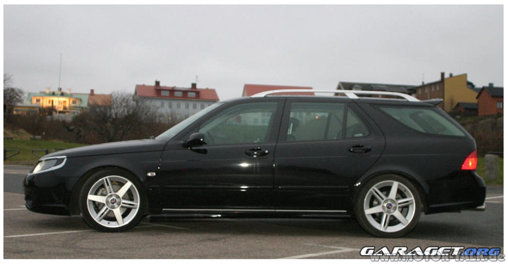

Ich fahre ebenfalls die Hirsch in 8x18 mit ET 42 und Hirschfahrwerk. Da schleift nichts aber gar nichts, selbst vollgepackt im Urlaub.
Die von Dir bestellte Felge hat ET46, ist also noch einmal 4mm weiter im Radkasten drin.
Bezüglich Laufruhe würde ich dir aber die 225er Breite empfehlen.
Hier ein Bild für die Vorfreude [ATTACH]52885.vB[/ATTACH]:biggrin:

Hallo cannonau,
danke für das Bild. Suppi. Hat die selbe Farbe wie meiner, sogar der Heckspoiler ist dran. DANKE
