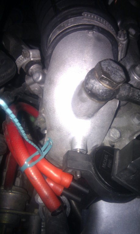

Ich vermute jetzt, dass die Schläuche am Ladedruckregelventil falsch angeschlossen sind, da der Vorbesitzer die mal erneuert hat. ich habe mal den oberen Schlauch abgenommen und mit einer Schraube zugemacht und siehe da, der Wagen zieht jetzt noch besser und der Ladedruck geht weiter in den roten Bereich (nur ein bisschen, mit Overboost). Die zwei unteren Schläuche habe ich mal vertauscht, habe keine Veränderung während der Fahrt feststellen können. ???

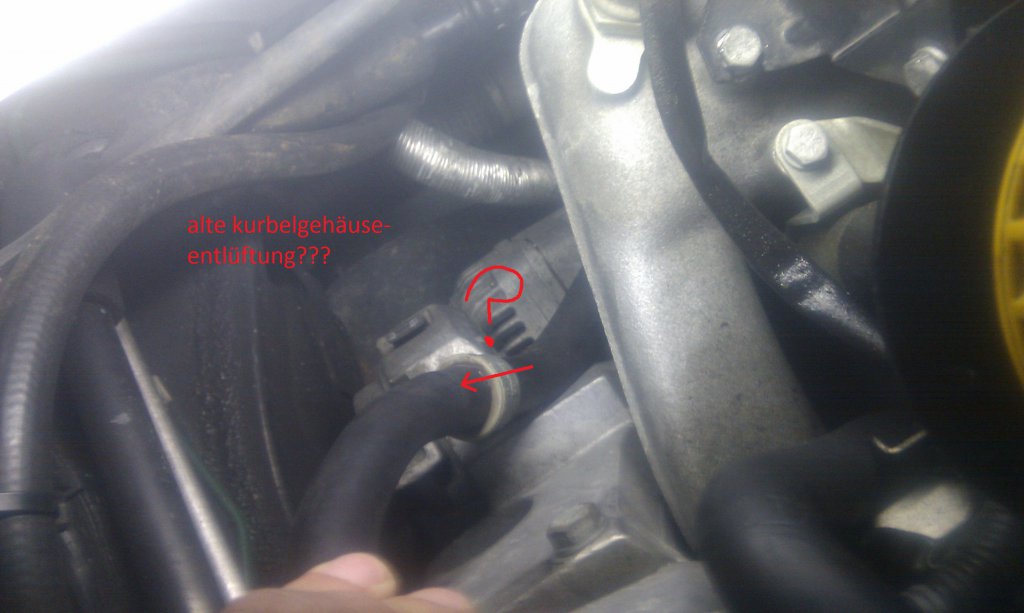

- so wie ich das sehe ist noch die alte kurbelgehäuseentlüftung montiert. (siehe fotos) ich werde mal das neue kit bestellen.

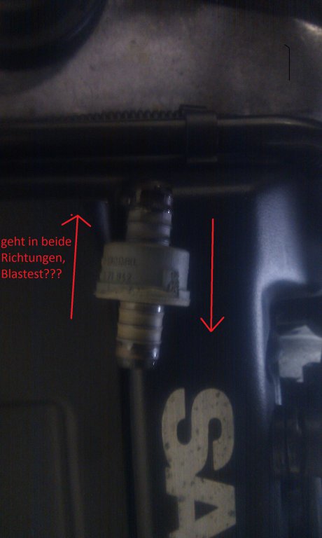

- weiter ist mir aufgefallen, dass ein ventil (rückschlagventil) in keine richtung sperrt --> defekt? (siehe foto)

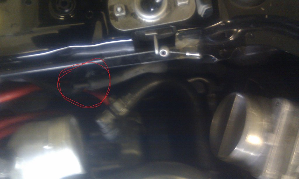

- dann hab ich noch einen offenen schlauch entdeckt beim lmm, bei laufendem motor zieht der motor dort luft. (siehe foto) muss dieser schlauch irgendwo angeschlossen werden, wo?
könnt ihr mir bitte weiterhelfen, ich habe schwer den verdacht, dass die oben genannten gründe für die jetzigen probleme verantwortlich sind.
