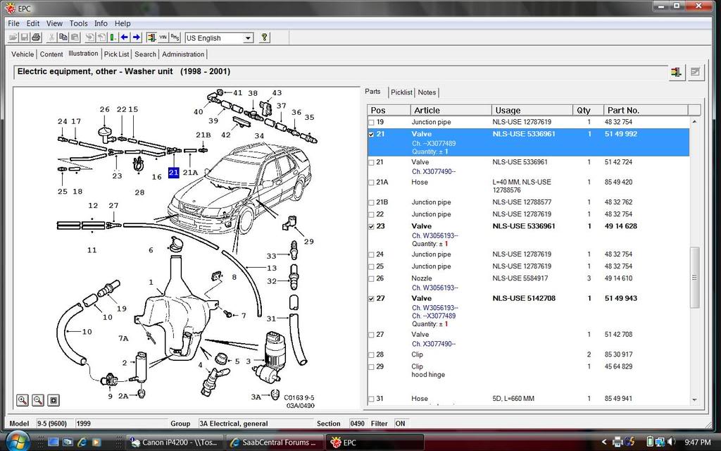

Noch nichts an der Wasserzuleitung erneuert ? Dann wird es garantiert am Rückschlagventil SAAB Teilenummer 5336979 liegen. Auf dem Schaubild die Nummer 38. Das Ventil platzt irgendwann auf und der Großteil des Wasser läuft schon vor Erreichen der Düse heraus. Zusätzlich natürlich die Düse selbst reinigen/erneuern.
Danke SAAB_owl
Das würde ja heissen dass der ganze saft im Kofferraum zur Überschwemmung führen müsste? Oder sehe ich das falsch?
Deine Bilder sind ja grauenhaft gut und detailiert. Wo kriegt man den so wass her, ausser aus der Werkstatt?

Danke SAAB_owl
