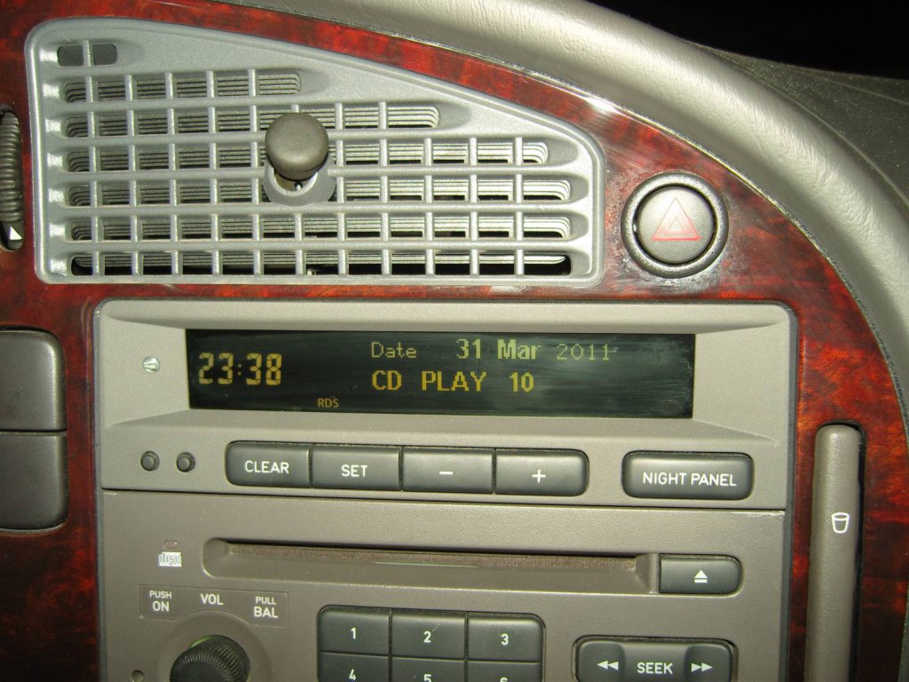

der vorbesitzer hat mal das SID gegen ein das aus den späteren Modelljahren getauscht also das mit dem Grafikdisplay...meine Frage dazu es hat nur den BC drinn kann man da die erweiterten Funktionen freischalten?

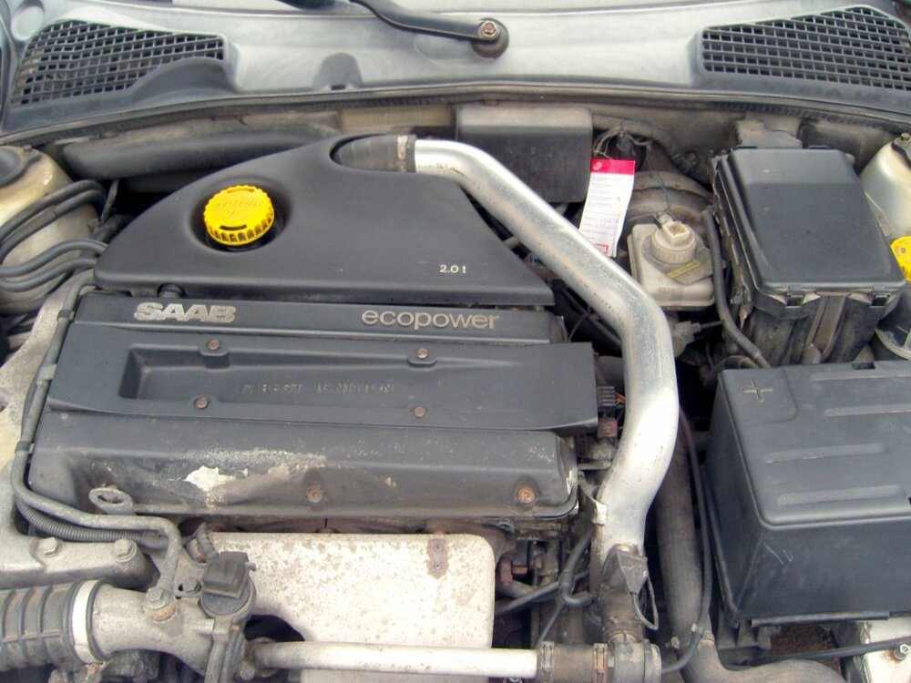

Als Motor ist der 2.0t mit 150PS also ist das der b205E? So nun haben alle Motoren die ich im Internet gefunden hab schwarze verrrohrung (oder ein Schlauch?) vom Turbo zur Drosslklappe, meiner hat aber ein Silbernes Alurohr...muss ich mir jetzt Sorgen machen das daran rumgepfuscht wurde?

Was ist denn ein SID mit Grafikdisplay ?!? In den 9-5 der Baujahre 97-01 gehört dieses SID :

Welche "erweiterten Funktionen" meinst Du ? Das "Live SID" ?
Dann müsstest Du mal nach t7 suite googlen...

Ne ich hab das hier
[ATTACH]53611.vB[/ATTACH]
Ich meinte eig. das in der Bedienunganleitung noch extrafunktionen erwähnt wurden...

Das SID hab ich auch ... auch BJ 98 / MJ 99

kann man bei dem auchnoch die SID II funktionen reinprogrammieren (also reiserechner und geschwindigkeitswarner) ?
hab nochmal nachgeschaut das alte konnte das ^^
Achja noch ne Frage der vorbesitzer meinte das neuere SID ist weniger anfällig auf Pixelfehler...stimmt das?

Hmmm, das Sid vom facelift 9-5 im 98er ? Wußte gar nicht, daß die neueren "abwärtskompatibel" sind. Eventell ist das vom Vorbesitzer gar nicht richtig programmiert worden... Normalerweise sollte das SID zum Baujahr passen. Aber das wäre eine Frage für gghh...
Die Funktionen des SID2 findest Du im Anhang, lies doch mal hier : http://www.saab-cars.de/9-5-i/37608-kann-ich-ein-sid-2-fuer-ein-sid-1-einbauen.html
So richtig nützlich finde ich die Zusatzfunktionen allerdings nicht. Vielleicht höchstens noch die Geschwindigkeitswarnung, z.B. für die Winterreifen, sofern sie einen niedrigeren Geschwindigkeitsindex haben oder Tempolimits im Ausland. Aber sonst...

Bei allen 9-5ern die ich gesehen hab is das ansaugrohr vom Turbo zur Drosselklappe schwarz und eckig...meines ist aber silber und Rund...ist das jetzt normal oder nicht?
http://www.saab-cars.de/attachment.php?attachmentid=70215&d=1301676127

das alu rohr wurde in späterern baujahren durch kunststoff ersetzt.
Mist, Dein Bild erinnerst mich mal wieder schmerzlich an den elendig abplatzenden Lack auf meinem Ventildeckel... Kann man dieses Alurohr eigentlich mit NevrDull o.ä. auf Hochglanz bringen ? Oder ist die Patina sogar schützender ?
Danke für die Antwort das rätsel ist gelöst ^^
Ja das mit dem abblätternden lack is mist...hab schon überlegt den mal Pulverbeschichten zu lassen...muss ehh runter, saut auf der linken seite raus...
Achja hab schon probiert das Rohr zu polieren mit Elsterglanz...geht auch aber wie alle Aluteile läufts das ja nach kurzer Zeit weider an...
Elsterglanz ist dochs Ost Equivalent zu Alu Magic, das Rohr auf Hochglanz polieren wird wie gesagt wegen dem Anlaufen nicht lange halten. Mit dem Ventildeckel Pulvern (z.B. chrom) dann schon eher.
Da brauchst aber gewaltig druck auf den Deckel Dämpfern damit er selbst öffnet, mit der Umlenkung wird er eh nur gute 20 cm aufspringen. Und natürlich das letzte stück über die 12Uhr Marke leichter öffnen. Mein SID 2 hatte auch Pixelfehler also resistent ist was anderes, die Briten habens gerichtet. Die Funktion mit der ankunftszeit geht nur die erforderliche geschwindigkeit ist wie ein blinker, geht mal geht mal nicht.
Elsterglanz ist ne sehr Grobe Schleifpaste mit politur drinne....kenn das über meinen Opa...damit hab ich den Kühlergrill wieder zu neuem glanze verholfen...beim Ansaugrohr weiss ich nochnet...gläzt aber auch schon ganzgut ;)
