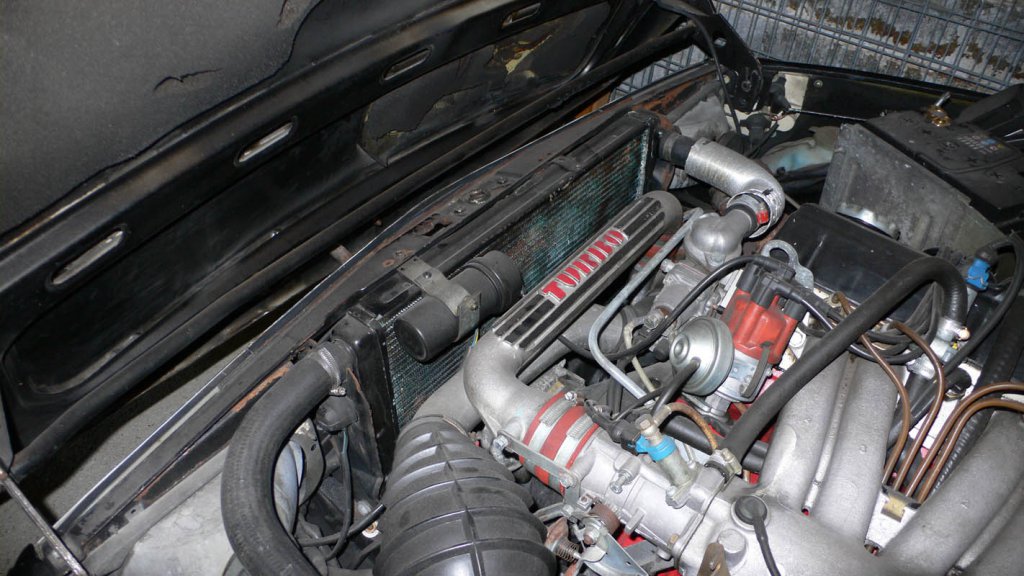

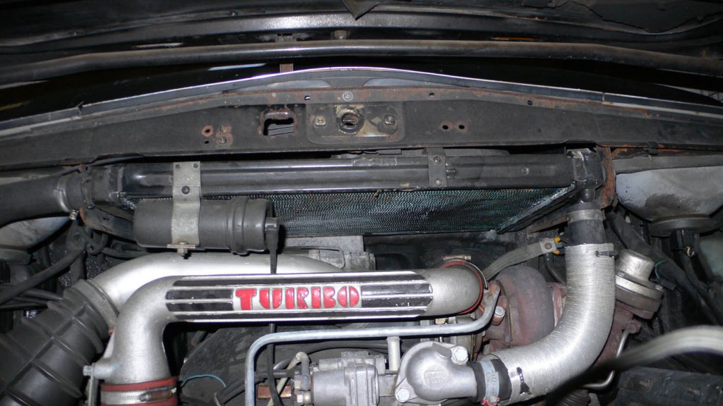

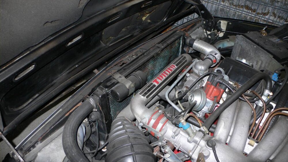

Der Kühler wird momentan überarbeitet. Beim eingebauten ist wahrscheinlich auch der deutlich sichtbare Grünspan Teil der thermischen Probleme. (siehe Bild)

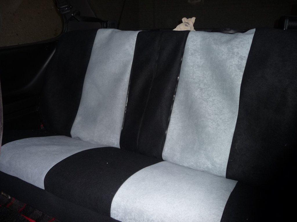

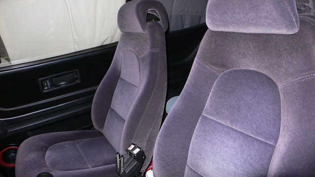

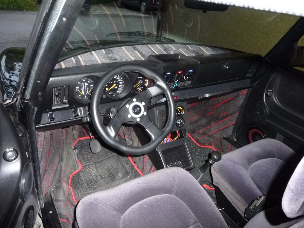

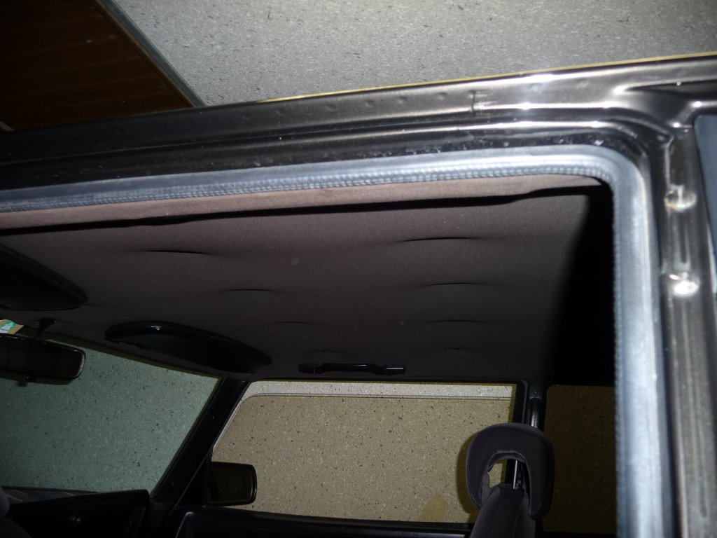

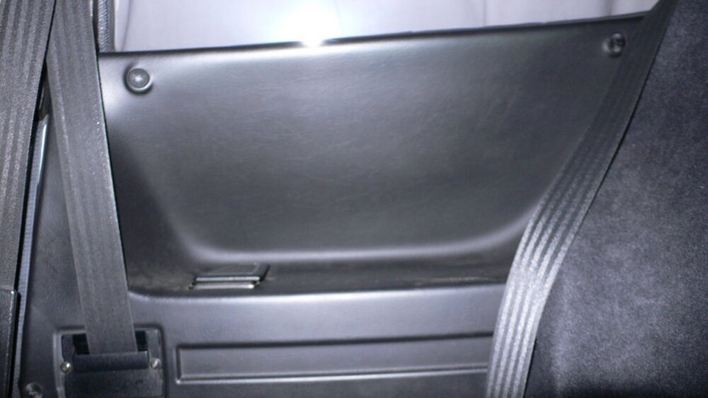

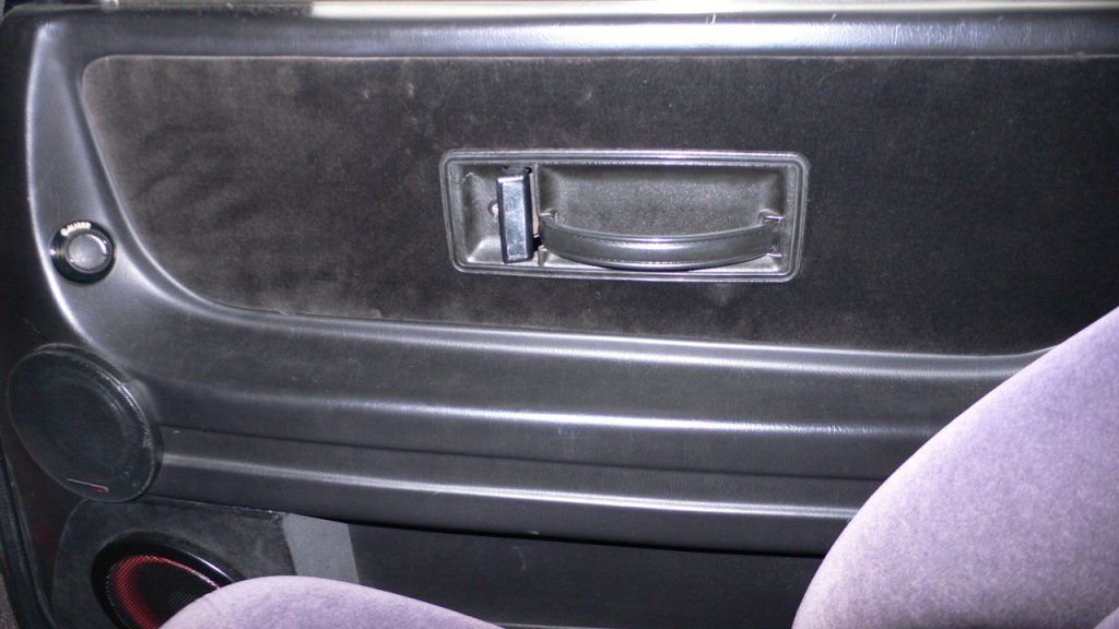

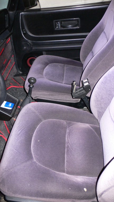

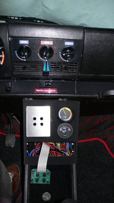

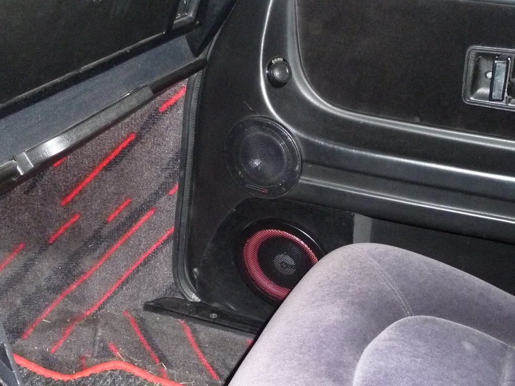

Der Innenraum ist wild zusammengewürfelt, dazu auch noch einige Bilder. Zum bereits verbauten Ölthermometer werden noch ein Ölmanometer und ein Voltmeter kommen.
