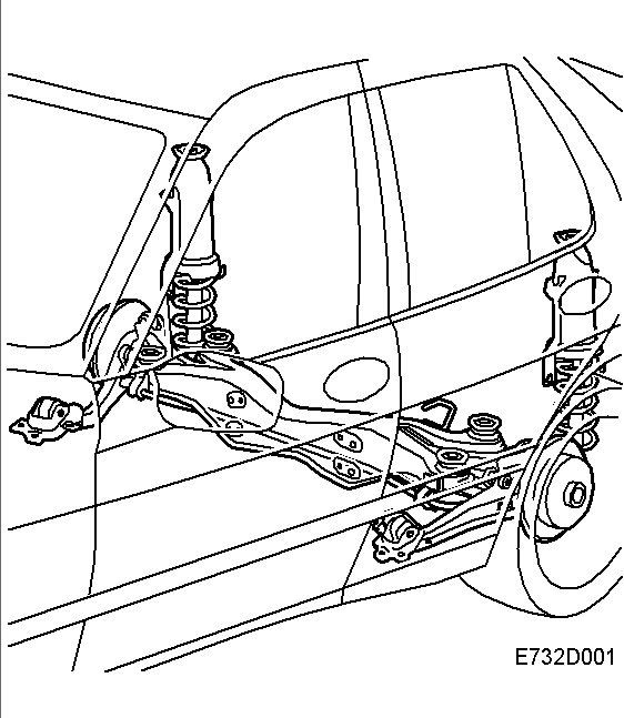

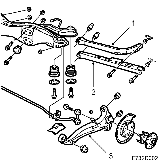

Hier noch zwei Bilder, die bei der Zuordnung helfen und für Pfeile, Kringel oder sonstiges verwendet werden können. Ich werde auch diese beizeiten für Post #1 verwenden und alle Bauteile markieren.
[ATTACH]53937.vB[/ATTACH] [ATTACH]53936.vB[/ATTACH]
In dem Bild die Nummer 11 und 12.[ATTACH]53938.vB[/ATTACH]
@[mention=958]gghh[/mention]: Du meinst also sämtliche Buchsen von Bauteil Nr. 3 in Bild 2 (außer Stabi) richtig? Die untere der kleinen habe ich bei mir in Verdacht, weil das Geräusch vom unteren Querlenker abgestrahlt wird.
EDIT: Zu langsam...
Alsdorf? Das ist ja bei mir um die Ecke!
Alle vom Bauteil 3 in dem ersten Bild.

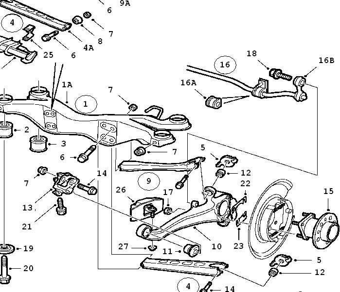

Meine Mühle fängt jetzt auch das Knarzen an der HA an. Hat jemand mal bitte die Teilenummer Nr.11 (Aero MY05, 155TKM)) für mich, Junx?
Nr. 12 ist klar, 2 Stück, Teilenummer hab' ich. Sollte ich präventiv gleich noch mehr erneuern?
THX
4567244
upps... Blödsinn.... das ist ja die 12...von der du übrigens 4 benötigst! 2 je Seite.
Die 11 ist die: 5059811
