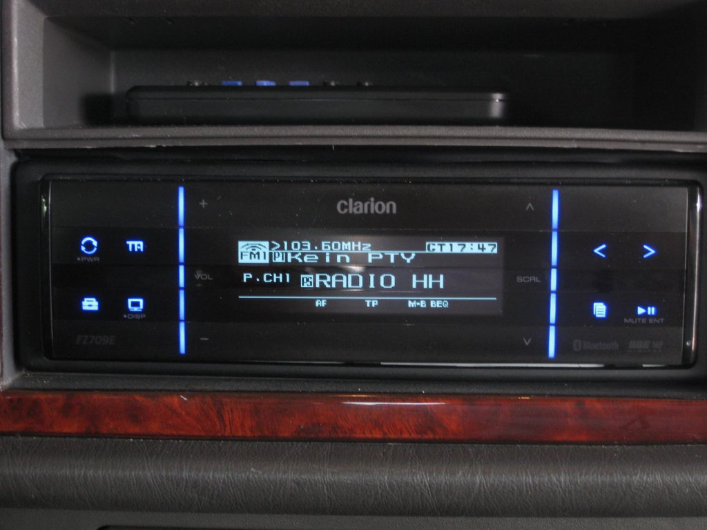

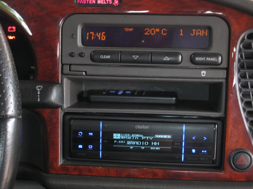

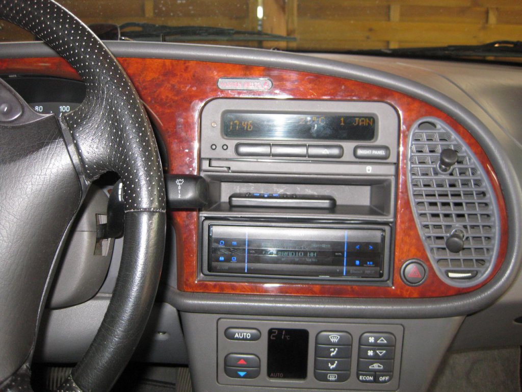

Das Radio hat keine Knöpfe mehr sondern besitzt ein Touchdisplay. Etwas gewöhnungsbedürftig - aber nach kurzer Eingewöhnung alles problemlos, zumal die Funktionen der Lenkrad-Tasten identsich sind mit dem Originalradio.
Das FZ709E ist natürlich ein DIN-Radio - also benötigt man noch das Ablagefach und den Montagsatz für ein DIN-Radio org. von SAAB (beides zusammen 23€).
Leider ist die Display-Beleuchtung blau - ich kann damit leben.

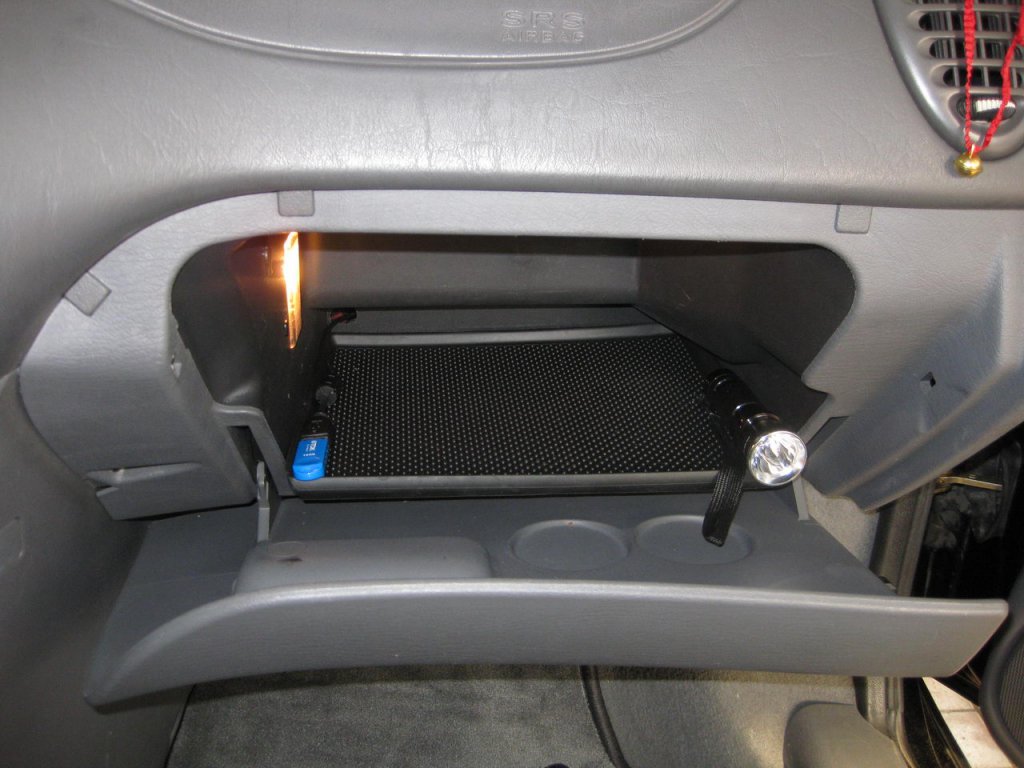

Einbau problemlos...angeklemmt...läuft. USB-Stick mit 16GB ist im Handschuhfach. Und ein HAMMER-SOUND !!!!!!
