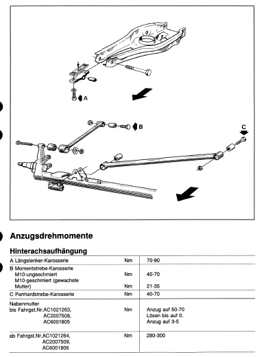

da ich nach dem Bemühen der Suchfunktion keine brauchbaren Ergebnisse gefunden habe, würde ich gerne fragen ob es vieleicht eine Übersicht gibt, welche Anzugsmomente an der einzelnen Bolzen / Muttern der Hinterachse anzuwenden sind. Für die Überholung der Hinterachse wollte ich mir eine Übersicht verschaffen damit ich danach richtig anziehe ;)
Mein Bentley Manual gibt nur Richtwerte für M4, M5 etc. an, aber z.B. durch die Buchsen können ja eventuell andere Werte gelten.

klar gibts die
klar gibts die
Vielen Dank!
Wo kommt die Grafik her? Bentley Manual bietet sowas nicht.

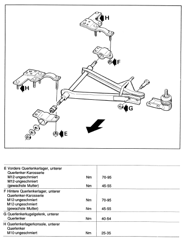

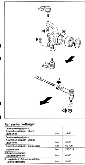

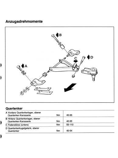

anbei vorne

anbei vorne
Danke!
Jetzt steht der Schrauberei nichts mehr im Wege.
