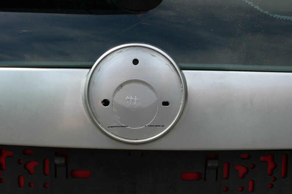

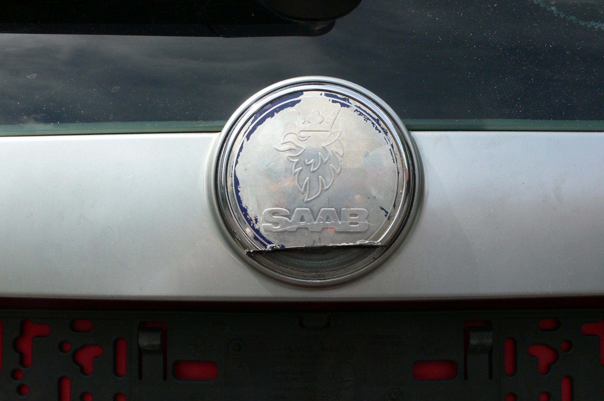

Ich hab mir als Überbrückungsauto einen 9-3 Sportkombi Modelljahr 2006 zugelegt. Das Heckemblem ist recht blass und ich will es wechseln, bekomm es aber ums verrecken nicht ab. Mit dem Fön schon heißgemacht, und mit dem Schraubenzeiher am Rand eingedrückt und angezogen, aber da bricht gleich eher die Leiste, als daß das Emblem ab will. Mit Zahnseide bin ich bisher noch nicht druntegekommen. Da sitzt es zu tief in der Mulde drin...
Hat noch wer einen Tip wie man das Teil zerstörungsfrei für die Umgebung runterbekommt..? Danke!
so, jetzt mit minimalinvasivem Schnitt geglückt
  1. mit dem Dremel, der ein Proxxon ist, einen Schnitt gesetzt
  2. dann fliegt der untere Teil schon von allein ab
  3. und der obere kommt leicht hinterher
  4. mit einer Rasierklinge die Kleberreste abgeschabt
  5. und mit Aceton/Verdünnung/Waschbenzin, ... den restlichen Kleber eingeweicht und abgerubbelt
Bei der Schnittiefe kann man auch zurückhaltender sein, ist aber nachher eh unter dem Emblem...
