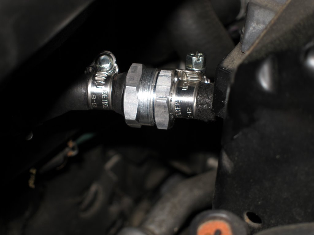

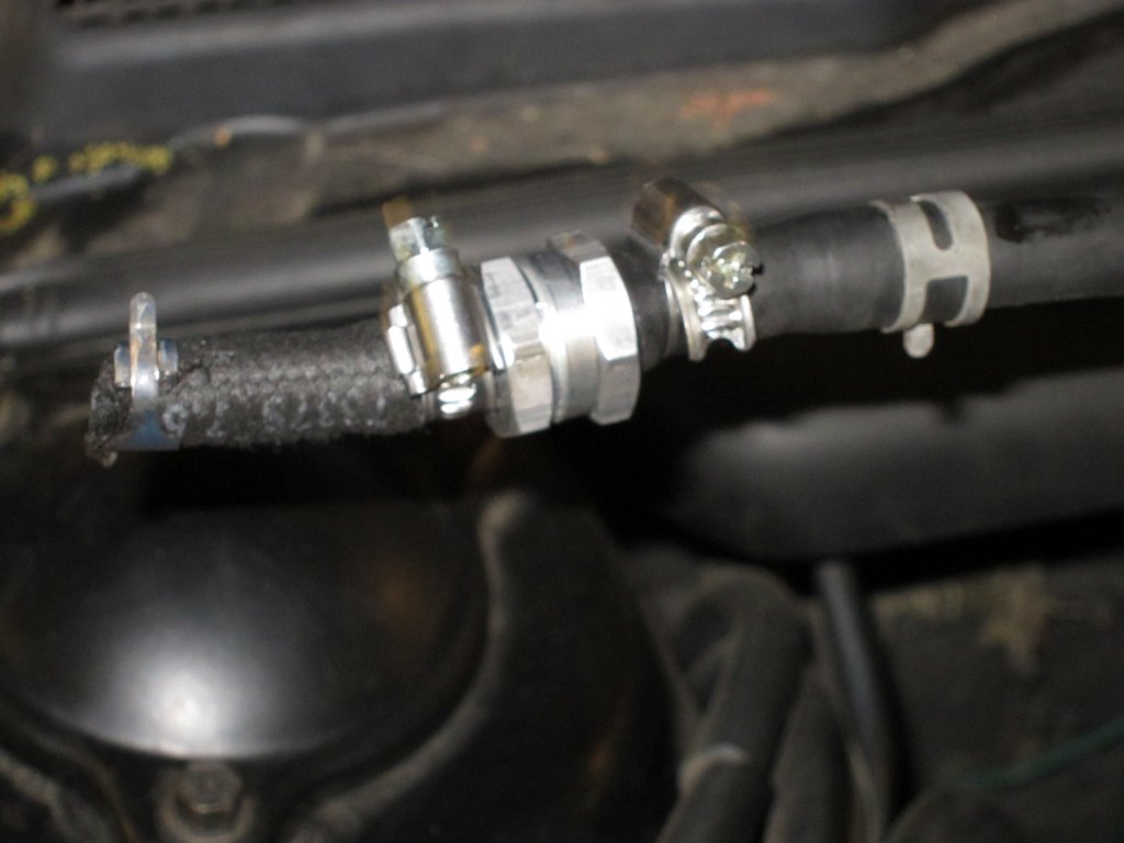

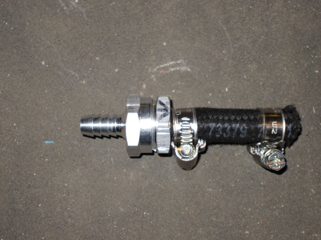

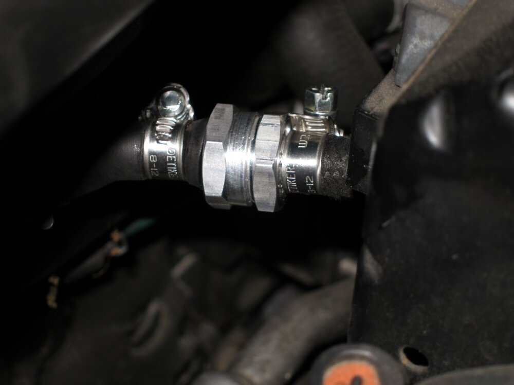

Man kann das ganze aber auch etwas einfacher und billiger haben, ich habe mir ein Kraftstoffrückschlagventil für Pöl Fahrzeuge bei ebay besorgt. Hat gegenüber vielen Pneumatikventilen recht vertrauenerweckende Daten was Temperatur und Druckbereich angeht, außerdem ist es ölbeständig und für Druckluft geeignet. Das Ding kostet 7,95 plus 4,90 Versand, hat damit einen deutlichen Preisvorteil.....
Da nur das Ventil zwischen Drosselklappe und Tankentlüftung den Geist aufgibt, reicht es dieses Ventil in Reihe an das vorhandene Schaluchwerk zu bauen. Damit kann die Schraube aus dem APC Ventil entfernt und der Schlauch wieder an den oberen Anschluß angeschlossen werden und es hat trotzdem wieder die volle Motorleistung....
Mal sehen wie lange das hält, wenn es mal den Geist aufgeben sollte ist es zerlegbar, damit man der Ursache auf den Grund gehen kann.
Daten vom Rückschlagventil:
Werkstoff:
Gehäuse:
Dichtung:
Druckfeder:
Aluminium
NBR-Kautschuk
Federstahl
Temperaturbereich:
-20°C bis +100°C
Gesamtlänge:
53,5 mm
Außendurchmesser Schlauchtülle:
9,0 mm
Innendurchmesser Schlauchtülle:
5,0 mm
Schlüsselweite:
22,0 mm
Druckbereich:
0 bis 5 bar
Differenzdruck:
0,2 bar
Gewicht:
17 g
Ist das immer so? Muss gestehen, dass ich bei mir gar nicht erst geprüft habe, welches der 3 (?) Rückschlagventile der Übeltäter war und stattdessen gleich das ganze System gegen Komponenten aus dem Pneumatikhandel ersetzt habe. War natürlich etwas kostspieliger als Deine Variante, hält jetzt aber schon knapp ein Jahr und etwa 30K km.
Das Ventil muss am meisten aushalten was Druckwechsel angeht und gibt daher als erstes auf. Die anderen haben ein deutlich längeres Leben.
