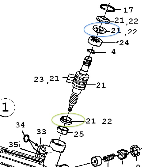

... wenn nur der obere, blau eingekreiste Simmerring gewechselt werden soll, dann funktioniert das eventuell im eingebauten Zustand. Hat das hier schon mal jemand mit länger anhaltendem Erfolg durchgeführt? Stelle ich mir jedoch sehr frickelig vor (wenig Platz - auch zum "Einschlagen" des Ringes, von oben oder von unten?, ), außerdem lässt sich der Zustand des Lenkgetriebes nicht erkennen und die Gefahr, dass Schmutz bei der Aktion ins offene Ventil fällt, ist auch nicht gerade gering.
Ist der grün markierte Dichtring defekt, muss natürlich zerlegt werden.
