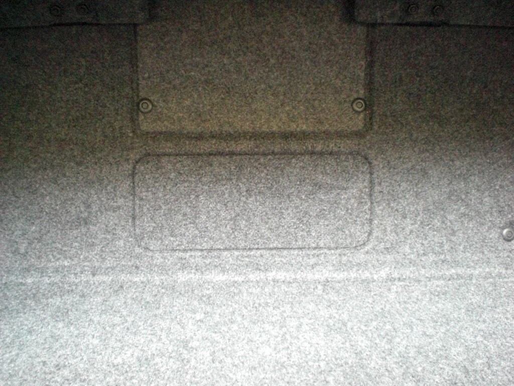

ich will das thema noch mal aufwärmen, wo ist beim 2005 er Cabrio eigentlich der Schlitz für die Simcard, habe mir am WE endlich meinen Traum erfüllt, der Wagen hat das große 300er SS mit Telefon, ich habe aber nicht auf die Telefoneinheit im Kofferraum geachtet...
Die befindet sich mittig im Kofferraum unten an der Rückbank hinter einer rechteckigen Abdeckung,die mit Klettband gehalten wird,dann solltest Du die Telematikeinheit sehen...........
Gruß,Thomas

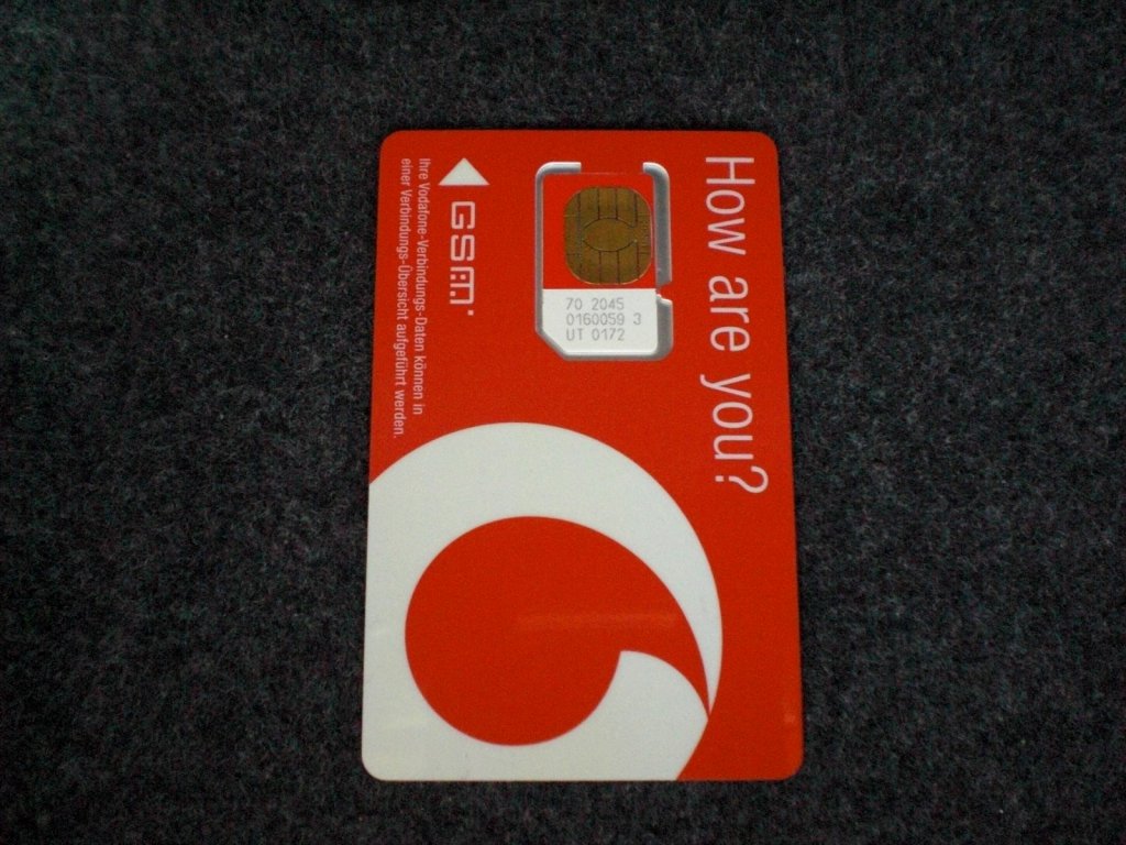

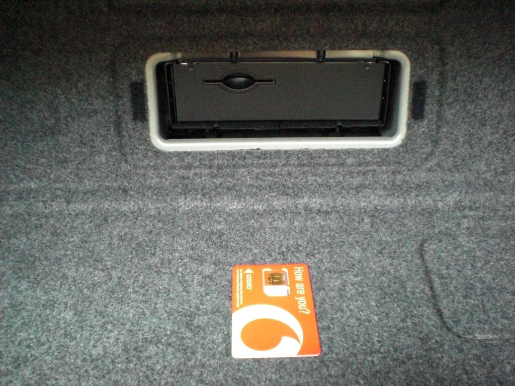

Hab mal auf die schnelle ein paar Bilder gemacht,Bild 1 zeigt die Lage der Telematikeinheit,Bild 2 mit abgenommener Verkleidung,Bild 3 wie die SIM-Karte eingelegt werden muss............
Gruß,Thomas
