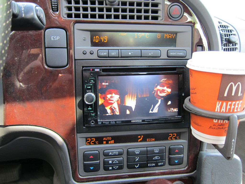

Die ganze Geschichte besteht aus folgenden Teilen:
Radio Kenwood DNX5260BT mit Einbaurahmen Kenwood CAW1270-00
Lenkradinterface ACV 42-1230-702 (MY02 ohne Schaltwippen am Lenkrad)
TV-Empfänger Kenwood KTC-D600E
TV-Antennen Kenwood CAW-ANT450 in beiden hinteren Seitenscheiben
Dachantenne Blankenburg Kombiflex-Antenne, GSM 900/1800, AM/FM, GPS
Antennenadapter GPS von FME (M) auf Hirose GT5 für den Anschluss ans Kenwood
16GB USB Stick für MP3
8GB Micro SD Karte für die 2011er Garmin Karten
Freischaltung für TMC Pro
Selbstgelöteter Adapter mit Widerständen aus einer ISO Lautsprecherverlängerung für die Anpassung ans AS3
2 x 5m FME Koaxkabel für GPS und Telefon
1 x 5m DIN Radionantennenkabel
1x Antennenadapter M10x0,75 (F) auf DIN
