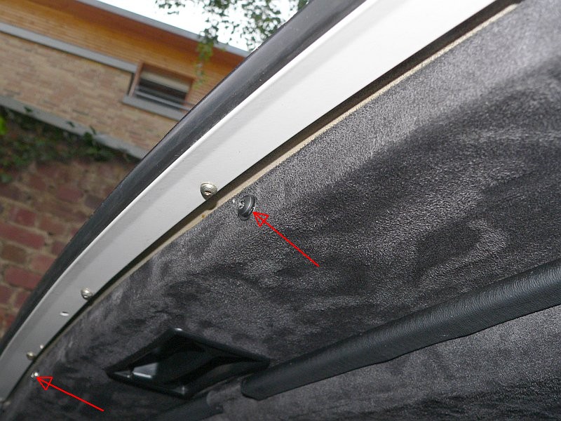

An der Stirnseite die Schrauben lösen
Meinst du damit die Schrauben an der Kante des Schiebedaches? Bei mir tritt das selbe Problem auf.
Von den Schrauben hier sollte es vier geben, meistens sind es weniger...
Habe meines übrigens erfolgreich und ohne viel Mühe repariert. War nur eine Schraube am Griff lose
