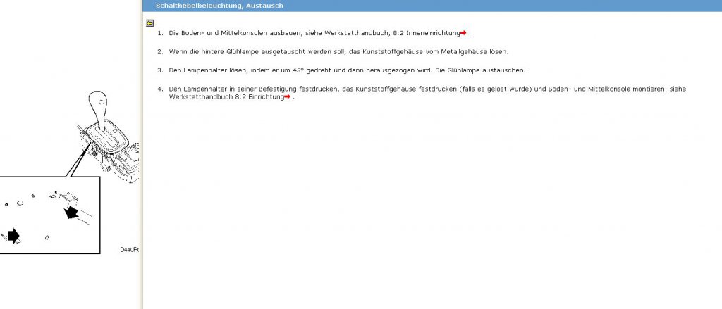

Automatikkulisse sind zwei Birnchen. Hier die Erläuterungen aus EPC und WIS:
