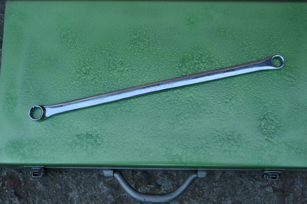

Hilfreich ist dieser lange 15er Schlüssel, schützt Hände und Rücken.

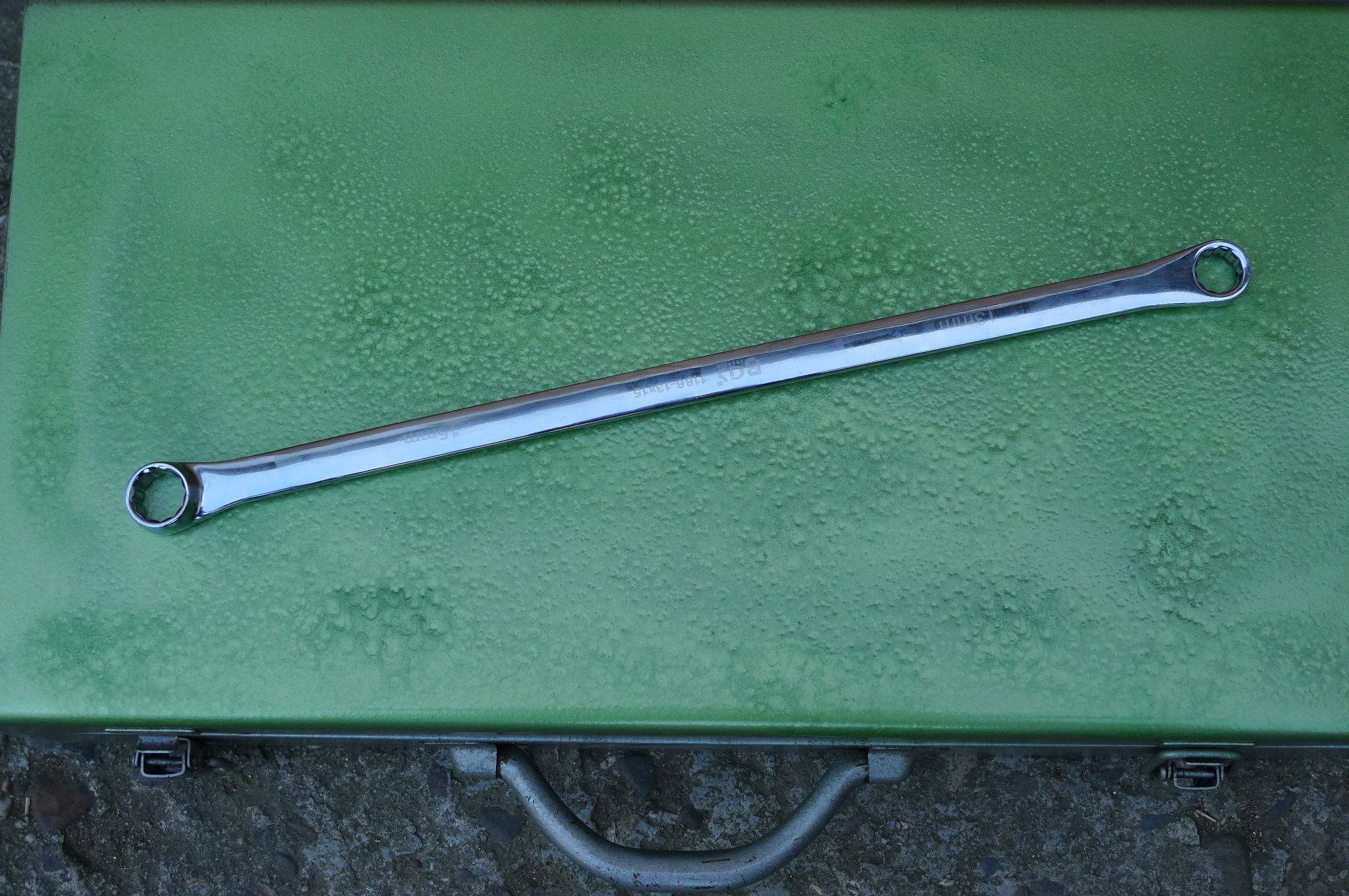

Bis auf die 8mm Innensechskant des Spanners ging alles problemlos. Zusätzlich habe ich noch einen Conti 2433 mitgeordert, der passt "mit Luft", die kürzeren Riemen werden auch gut passen. An die Wapu habe ich mich noch nicht rangetraut, sie hat ca 1,5 mm axiales Spiel- ist noch geräuschfrei und trocken.

Der lange Schüssel sieht gut aus.
Ist das so einer hier?
https://www.ebay.de/itm/Doppel-Ringschlussel-SW-13-x-15-mm-gerade-lang-Vielzahn-Schlussel-Kfz-Werkzeug/400411951808?epid=1005050576&hash=item5d3a6982c0:g:0AQAAOxyaURTgvmB
Exakt so einer ist das, Einzeln ab 11€, im Satz ungfähr 30€.(UK). Habe mir noch einen langen 10 er Ringratschenschlüssel aus USA geordert (GearWrench25€ incl.Versand) kombiniert mit einer 1/4 Zoll Kupplung (Toptul 3€, der Satz 1/4,3/8, und1/2 zu 10€)) hat man gleichzeitig eine sehr, sehr schlanke Ratsche.

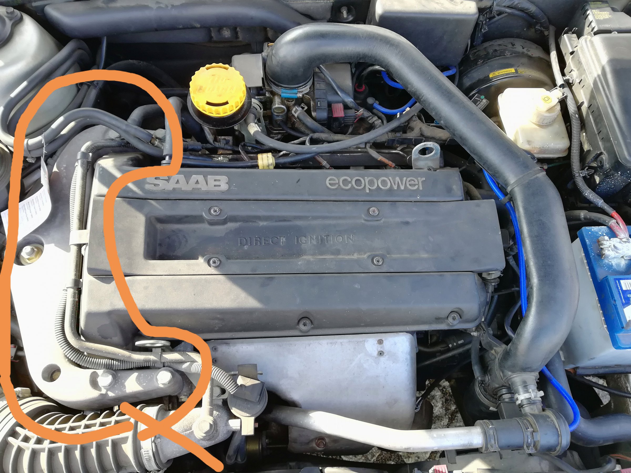

Ein Update, habe heute den Motorhalter demontiert und siehe da...
Kann mir jemand sagen mit wie viel N die Schrauben wieder fest gezogen werden müssen?
Grüße und Danke,
Robert
lt. meinem WIS (BJ 98) vier mal 47 NM und einmal 105 NM.
Karl
Top, danke!
