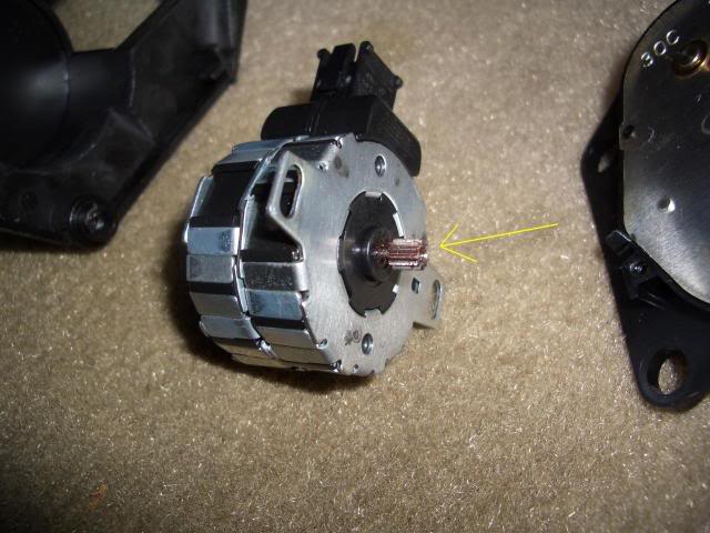

Ja, das ist zur Abwechslung mal ein Stellmotor auf der Beifahrerseite. Du kannst mal folgendes ausprobieren :
Manchmal rutscht die Welle des Stellmotors aus dem Getriebe, d.h. die Welle dreht sich nicht mehr, weil sie heraus gerutscht ist. Einfach mal vorsichtig wieder hineinklopfen :

d.h. handschuhfach raus und wo finde ich dann diesen motor? hast du vielleicht irgendwo ein bild worauf ich ihn erkenne? den rest würde ich hinbekommen.

http://photo.platonoff.com/Auto/20080730.Saab_9-5_ACC_Air_Distribution_Motor/
Auf den Bildern ist der Motor ganz gut zu erkennen. Auf der Fahrerseite sitzt ja nur einer für die Temperatur-Mischklappe, der z.B. für den Code08 verantwortlich ist. Auf der Beifahrerseite sitzen zwei Motoren, der eine für die Temperatur-Mischklappe (z.b. Code11), der andere für die Luftverteilung (z.B. Code12, aber auch Code13 und eben Code14).
Der Dich betreffende Motor auf der Beifahrerseite ist der obere (siehe Pfeil). Je nach Code ist entweder etwas ausgehängt, gebrochen oder der Motor selbst hinüber...

habe mir gerade auch einen 9-5 (Bj.: 2001) erstanden und u.a. auch die o.g. Fehlercodes in der Klimaanlage angezeigt bekommen.
Dank eurer sehr ausführlichen Anleitung habe ich mich also heute Nachmittag dran gemacht, die beiden Stellmotoren auszubauen und zu überprüfen.
Und - Gott sei Dank - es war bei beiden Motoren nur die Achse herausgezogen, so dass ein wenig Druck reichte, um alles wieder in Ordnung zu bringen.
