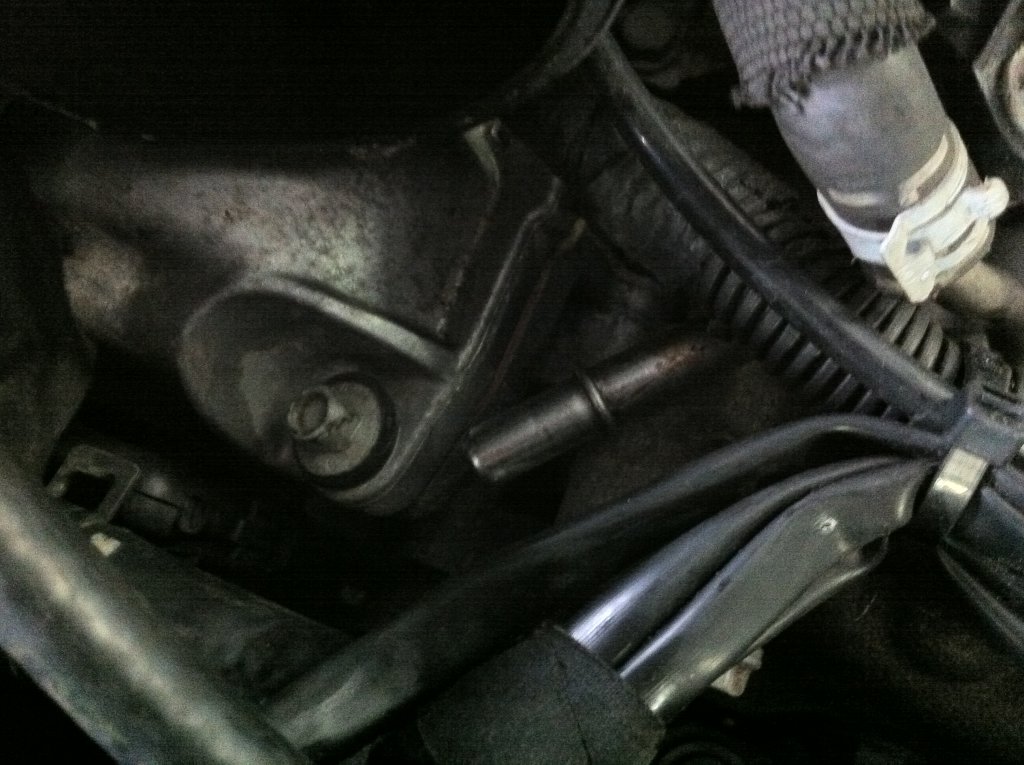

Ich habe mir mal das Thema Kraftstoffzuleitung im WIS angeshen, wennn ich das richtig interpretiere, sollte die Befestigung des Schlauchs nicht nur aus eine Schlauchschelle bestehen, oder ????
Das Foto ist leider etwas dunkel da mit der Handycam gemacht, aber vielleicht erkennt ja doch einer der Profis ob der Ausschnitt aus dem WIS zu dem Anschluss auf dem Foto passt.
Ausser meinem GAS Umrüster hat noch keiner an dem Motor rumgefummelt, also ist die Konstruktion mit der Schlauchschelle original oder der Umrüster hat das etwas gefuscht.
Wäre klasse wenn mir jemand sagen könnte wie die Schlauchverbindung in "original" aussieht und wie ich das dauerhaft gefixt bekommen. Die Nachbarn finden das nicht lustig wenn ich alle paar Wochen den Parkplatz versaue :biggrin:

Da hat woll jemand den Schnellverschluss abgezwickt wenn der Schlauch nur mit ner Schelle befestigt ist denn orig. ist da einer drann ohne schraubschelle!!! Kannst du mir mal Bilder senden vom Gaseinbau????
ALex

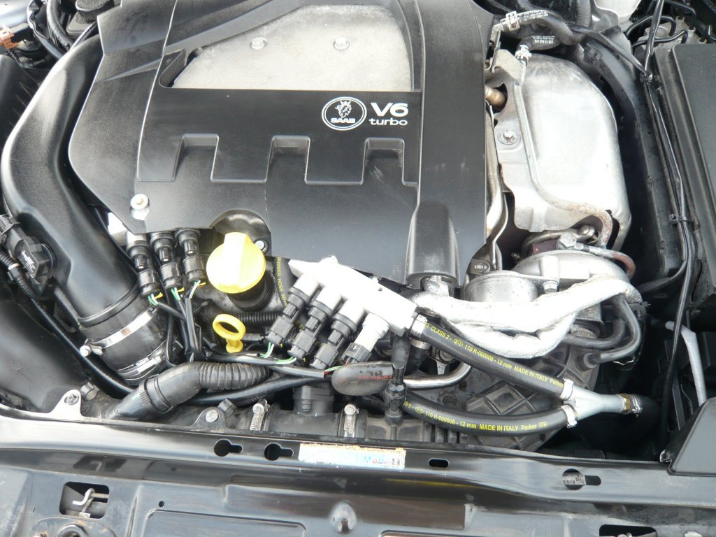

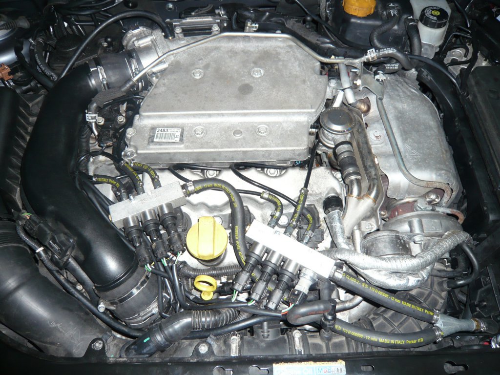

diese Bilder habe ich gerade auf meinem Rechner.
Habe die Gasanlage jetzt seit 1 Jahr und 40.000 KM drin und habe noch nicht ein Problem im Gasbetrieb gehabt. Wenn der abgezwickte Schnellverschluss dem Umrüster anzulasten ist, sei ihm das verziehen.
Hast Du eine Idee wie ich da wieder einen vernüftigen Schnellverschluss an den Schlauch kriege??
