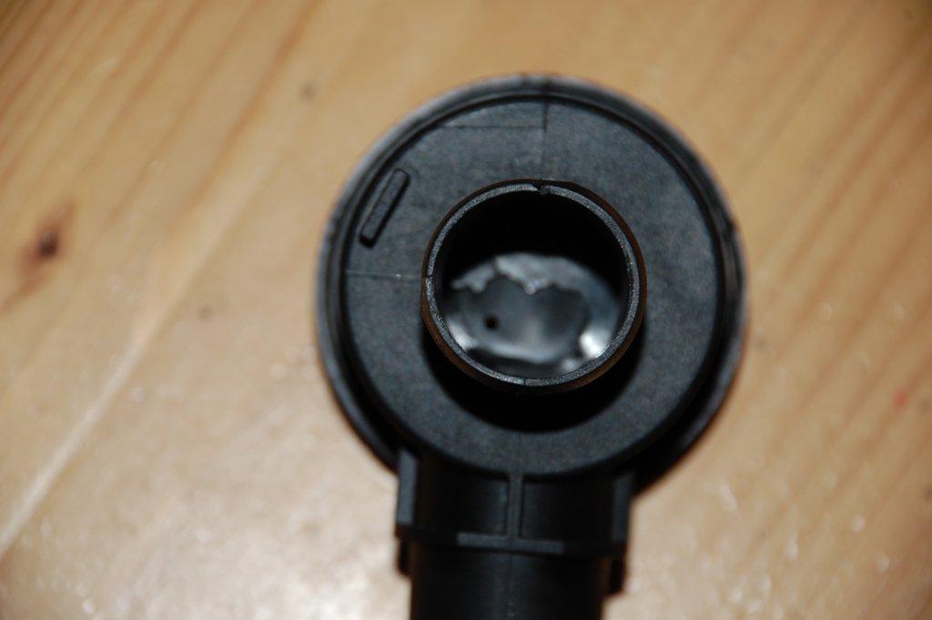

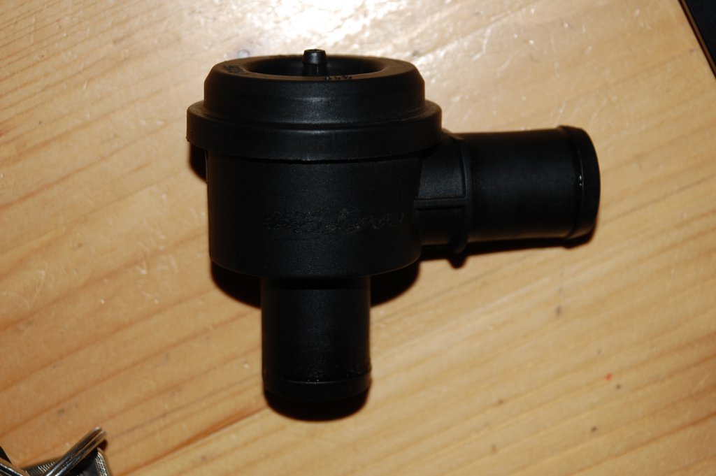

hab jetzt mal das bypassventil getauscht und siehe da das neue von skanimport ist defekt.
hab mich schon gewundert das das innenleben komplett aus plastik besteht,wo das originale eine metallplatte zum abdichten hat.
muss ich jetzt noch nachforschen warum es kaputt gegangen ist (zu hoher zeitweiliger ladedruck ) oder ist es einfach nur ein materialfehler.was meint ihr?
