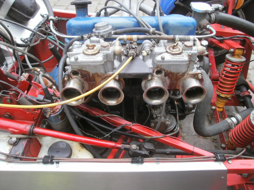

Moin Leute,
kennt jemand von euch Werkstätten oder Menschen im Raum HH / Schleswig Holstein, die noch Weber-Doppelvergaser einstellen können.
Thx vorab für jeden brauchbaren Tipp.

Egal. Ich mühe mich beim Kitcarmotor halt derzeit mit mehrfachem "Abmagerpatschen" im 3. und 4. Gang rum :frown:. Habe den kompletten Ansaugtrakt abgesprüht und kann keine Stelle lokalisieren, wo er Fremdluft ziehen könnte. Beschleunigung, Topspeed - alles wunderbar. Naja, ich werde mir mal telefonischen Rat holen...
