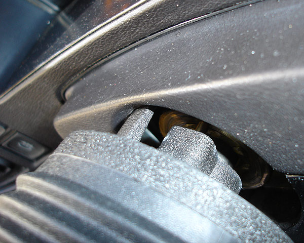

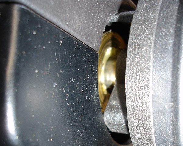

Hi Micha, hab gerade ein Momo Lenkrad eingebaut. Es passt, lenkt aber etwas unschön: an einer bestimmten Stelle hat es ein wenig. Kann es sein, dass die gewölbte breite Nase an meiner Nabe zu lang ist, weil es eine 9000er Nabe ist? Siehe Bilder: die Nabe hat viel Abstand. Müsste ich diese Nase (Blinkerrückstellung? kürzen? Das Lenkrad passt an sich und die Zentralmutter Greift locker über das komplette Gewinde.
