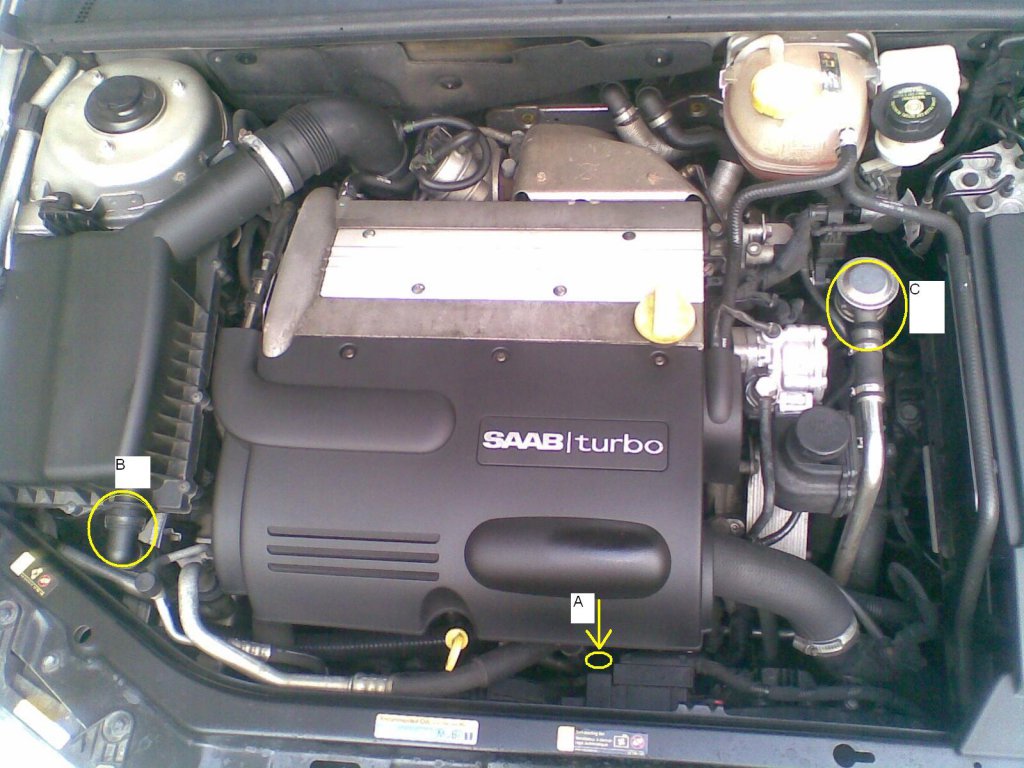

Vom Luftfilter führt ein Plastikschlauch nach unten (B) und vorne vor dem Motor zur Pumpe (A). Die Pumpe ist von oben fast unzugänglich im Bereich des Anlassers am Motor auf einer dreibeinigen Halterung angeschraubt. Von der Pumpe geht ein Rohr zur Seite und dann als Blechrohr nach oben zum SAI Ventil ©. Der Luftstrom geht dort von vorn in das Ventil rein und unten heraus in den Krümmer.
Das Ventil sorgt dafür, dass die Luft nur in eine Richtung geht und nicht Abgase aus dem Krümmer über die Pumpe zurück in den Luftfilter gelangen (dazu gleich noch mehr).

Wie schon gesagt, kann man den Fehler auslesen lassen. Man kann auch beim Kaltstart in den ersten 50 Sekunden, wenn die Pumpe laufen sollte, den Schlauch vom Luftfilter (B) abziehen. Dort sollte ein deutlicher Unterdruck feststellbar sein. Man kann auch den Anschluss am SAI Ventil © abmachen und prüfen, ob dort ein deutlicher Luftdruck anliegt. So kann man zumindest schon mal feststellen, ob die Pumpe überhaupt Luft pumpt. Das war bei mir nicht der Fall.
Wenn (anders als bei mir) am Ventil ein kräftiger Luftstrom ankommt, zeigt das, dass die Pumpe läuft. Dann ist möglicherweise das SAI Ventil zu, oder die Fehlermeldung ist falsch, was auf einen defekten Sensor hindeuten könnte.

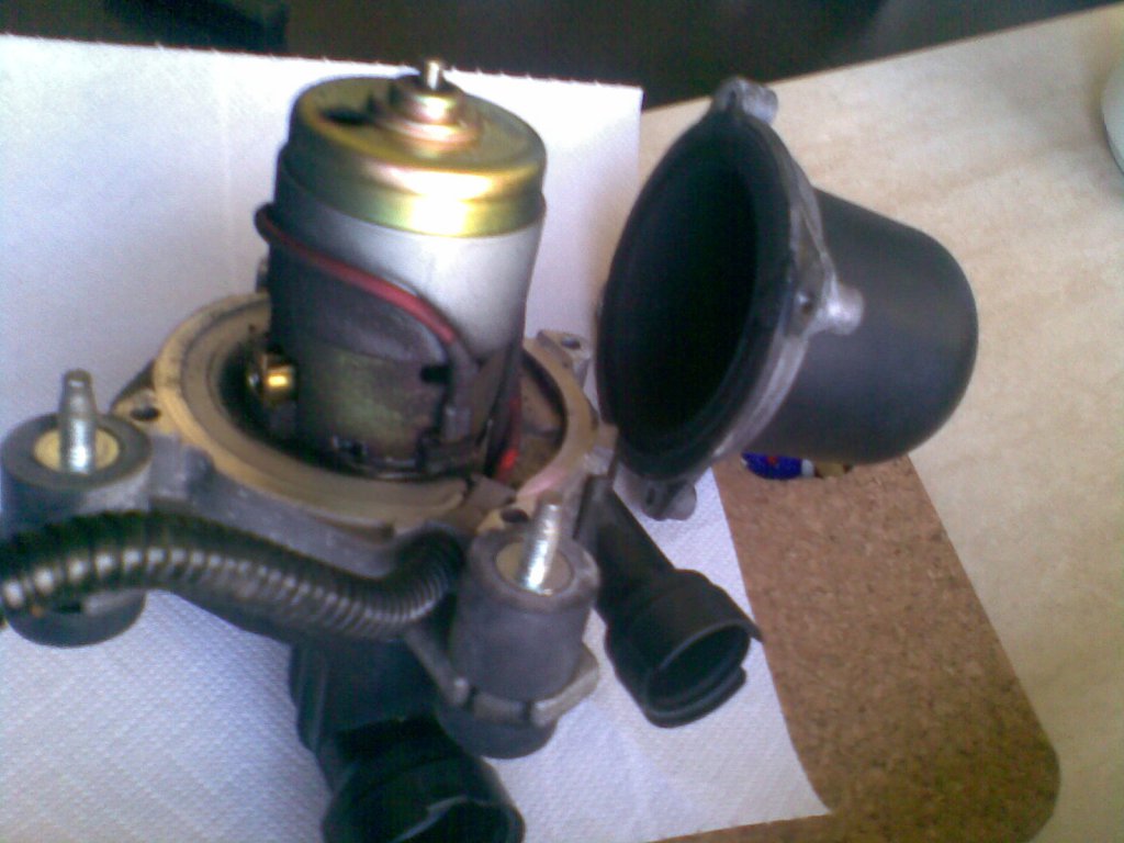

Die Pumpe hätte über 600,00€ gekostet, was schlicht eine Frechheit ist. Sie selbst ist nämlich an Primitivität nicht zu überbieten. Im Prinzip handelt es sich nur um einen Elektromotor mit Ventilator dran, der in einer Art Becher sitzt und an der einen Seite die Luft ansaugt und an der anderen sie heraus pustet.

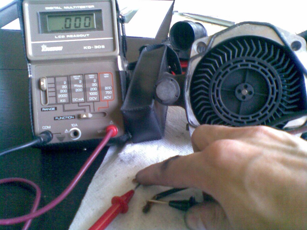

Ich hab die defekte Pumpe mal zuhause an 12 V Betriebsspannung gehängt. Es fiel auf, dass sie mal anlief und mal nicht. Ob sie lief, hing von der Stellung des Rotors ab. Beim Durchmessen konnte man dann auch feststellen, dass sie, abhängig von der Stellung des Rotors, Widerstand hatte oder glatten Durchgang.
Als ich sie auseinander schraubte kam mir eine Menge Graphitabrieb entgegen. Die Schleifkontakte kann man mit etwas Geschick herauspopeln. Sie waren deutlich abgenutzt, aber nicht absolut herunter. Die Federn etwas auseinander zu ziehen, um den Anpressdruck der Schleifkontakte zu erhöhen, hat nichts gebracht. Leider gelang es mir nicht, die Motorschalung abzumachen. Ich hätte mir nämlich gerne mal den Kommutator angesehen. Ich vermute, dass dort tonnenweise Graphitstaub zwischen den Kontakten hängt und einen Kurzschluss verursacht.

Mein Tipp wäre noch: Vor Einbau einer gebrauchten Pumpe, erstmal an Versorgungsspannung zu prüfen, ob sie auch in jeder Rotorstellung anläuft.
