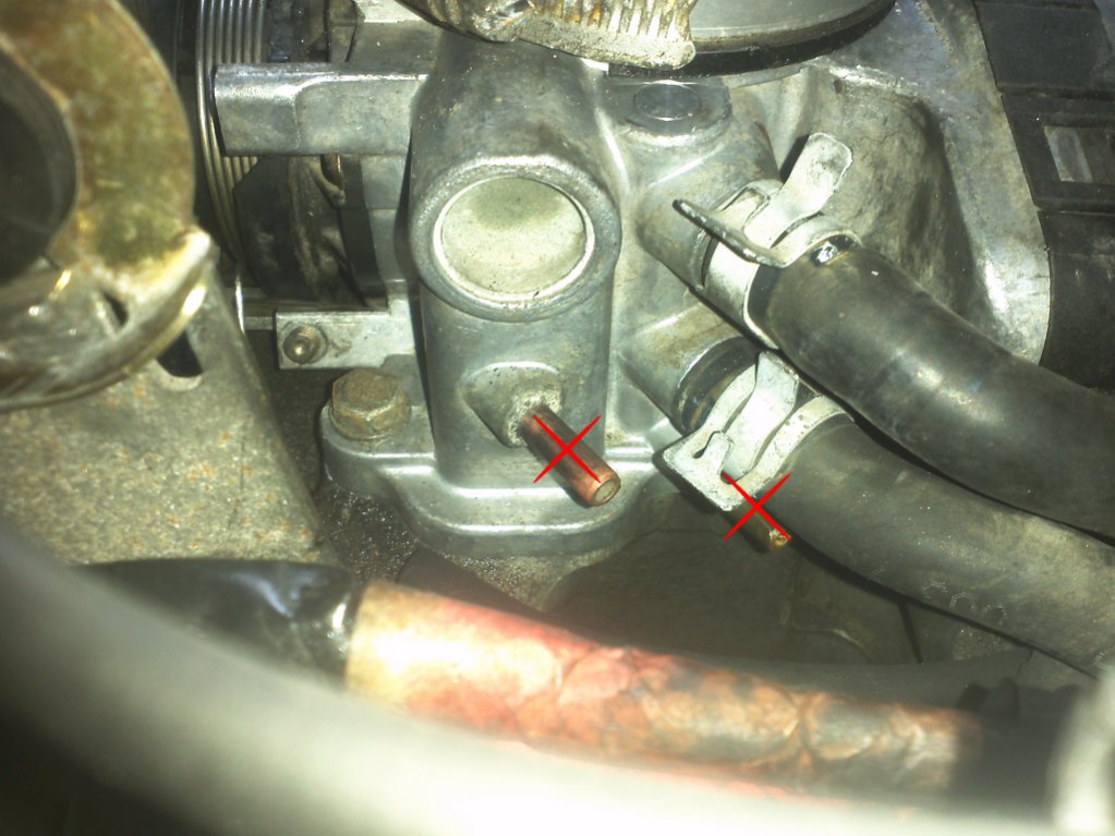

Hi,
ich hab heute meine DroKla von BBA wieder bekommen.
Nun habe ich Probleme beim Einbau.
Von der Spritzwand kommt ein dünner Schlauch.
Dieser würde auf beide Anschlüsse von der Drokla passen.
Wo gehört dieser hin?
Mir fehlt ein weiterer Schlauch, kann keinen finden?
Kann mir da jemand helfen?
[ATTACH]56987.vB[/ATTACH]
Hallo R4G3 ich war gerade bei meinem und hab geschaut.ich habe ne andere dk.ich habe 3 große und einen kleinen.der eine kleine der bei dir einzeln sitzt geht an das unterdruck dose wo das bypassventil auch angeschlossen ist, ist ganz an der wand richtung fahrer.sorry das ich dir nicht weiter helfen kann.
gutes gelingen.
gruß
Oben zum Magnetventil an der Spritzwand, unten zur Kurbelgehäuseentlüftung.
meinst du mit oben und unten links und rechts?
bin mir unsicher, finde nämlich keinen Schlauch.
Das ist gemeint.
Also den von der spritzwand finde ich, nur den von der Kurbelgehäuseentlüftung finde ich nicht.
Kann denn jemand mal ein foto posten. Ist ein 99er 2.0
Ich weiss ja nicht wo du den hingelegt hast, aber der Schlauch führt von dem Anschluß am Ventildeckel zur Drosselklappe.
okai dann schaue ich nachher nochmal
