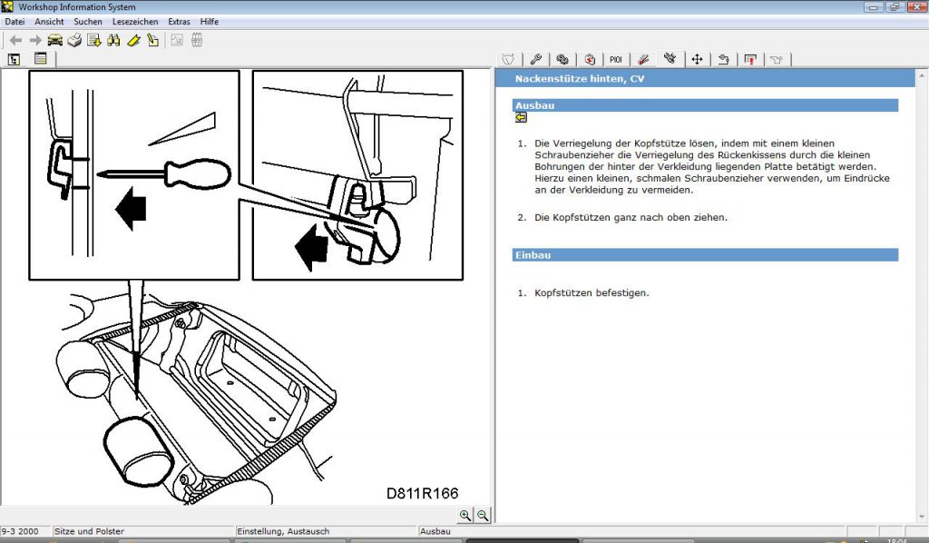

Hallo Gemeinde,
vielleicht stelle ich mich einfach nur zu dämlich an: Ich kann die hinteren Kopfstützen nicht herausziehen. Ich habe auch noch kein Knöpfchen gefunden, das man vorher vielleicht lösen könnte. Die hinteren Kopfstützen brauche ich nicht, weil ich ohnehin hinten nur Kinder mit eigenen Sitzen transportiere.
Wo ist da der Trick? Oder gibt's keinen?
http://www.saab-cars.de/attachments/900-ii-9-3-i/79812d1315065965-9-3-cabrio-kopfstuetzen-hinten-entfernen-kopfst-tzen.jpg
