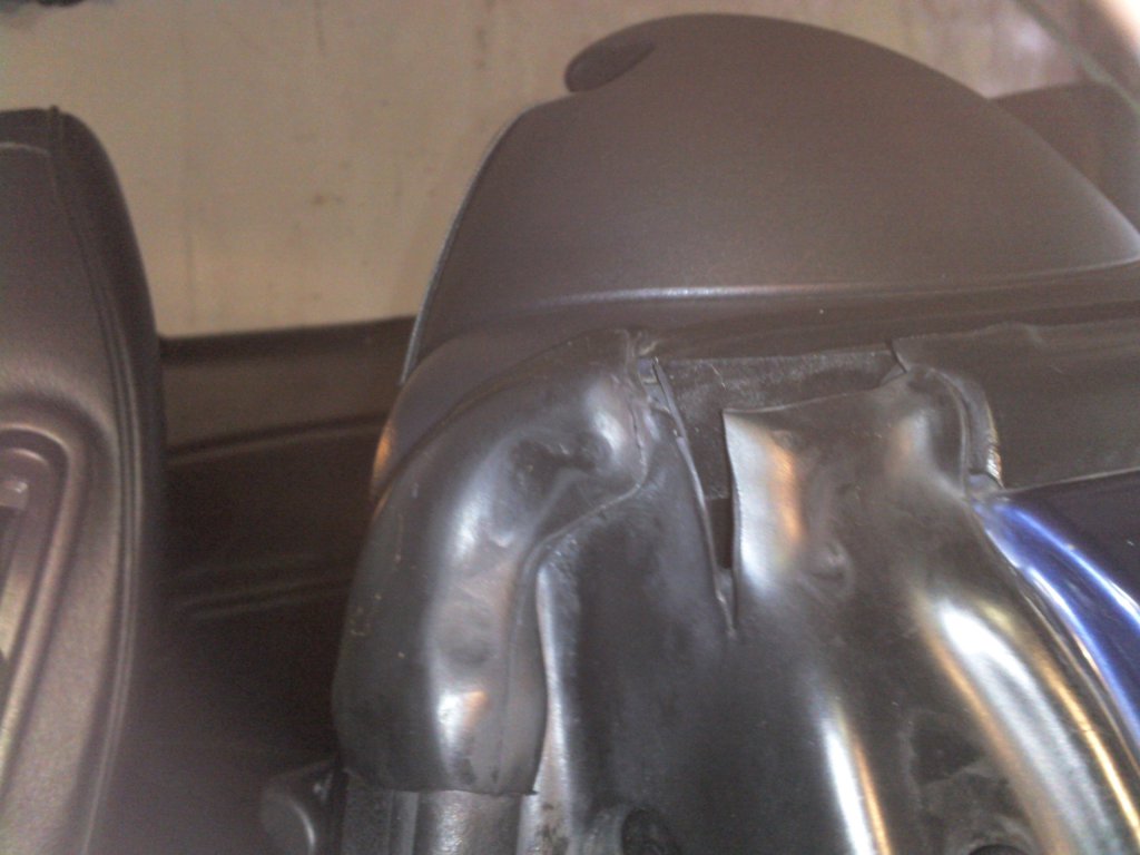

Abend an alle, habe heute eine defekte dichtung an der tür/fenster meines cab. feststellen müssen.
Will diese natürlich schnellstmöglich wechseln, hat vieleicht jemand die teile-nr. dazu ?
Ist ein 9-3 I aero aus 2001. Sollte man beim wechsel etwas beachten? Ist eben ein saab.... :0)

Hallo Kai,
die Dichtung:
Linke Seite = 43 70 136
Rechte Seite = 43 70 144
Wird nur durch die Plastikniete an der Vorderseite gehalten.
Ich würde auch mal die B-Säule leuchten/schauen um ggf. Rost erkennen und bekämpfen zu können.

Hi Andreas..... vielen dank für die schnelle antwort u. tl.-nr. Werde dir berichten, was das teil kosten soll... hoffe, nicht saab typisch :0)
Jeep, gute gelegenheit mal in die "B" säule zu schauen, oder gleich maßnahmen zu unternehmen. Geht man ja nicht jeden tag dran.... Grüßle Kai
leider ziemlich teuer, hatte mir eine gebrauchte besorgt.
Die von den 98'er (Cabrio) Modelen passt auch
