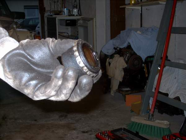

Unteres Kettenrad bei ~300TKM an nem früheren 83er T8 von mir, Fahr- und Geräuschverhalten völlig unauffällig.
[ATTACH]57427.vB[/ATTACH]
...uuups?
Also besser doch mal nachschauen?!
