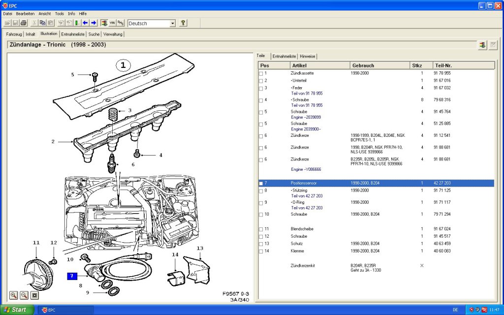

hat jemand ein Bild wo man erkennen kann wo sich der OT Geber beim 2.0 T. ist?
Danke!
Marco
Hab das hier gefunden.
[ATTACH]57658.vB[/ATTACH]

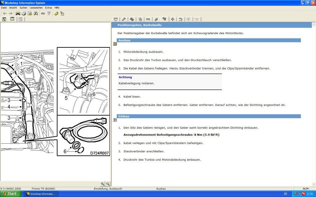

Hier erkennt man es etwas besser.
[ATTACH]57659.vB[/ATTACH]
Das sollte der Kurbelwellensensor sein.
Motorhaube aufmachen, der sitzt relativ weit unten am Motorblock ( zwischen Motor und Kühlergrill ) kurz vor der Schwungmasse und ist mit einer Schraube befestigt.
Solltest Du ihn ausbauen - den O-Ring erneuern - so empfiehlt es der Werkstattmann ), könnte sonst undicht werden.
Das Kabel geht hoch ( bei mir zum Zündverteiler ).
