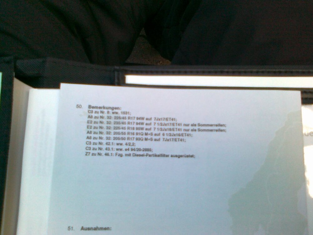

Die Passagen der Konformitätserklärung unserer Saabinchen (fahre das gleiche Fahrzeug, selbst Baujahr ist identisch) in Bezug auf die Reifen- und Felgendimensionen hatte ich mir aus gegebenem Anlass im Frühjahr mal abfotofoniert:
[ATTACH]59665.vB[/ATTACH]
Zugegeben, die Quali ist nicht sonderlich, aber die gewünschten 6,5 x 16 und 205/55 R 16 sind als M+S eingetragen.
