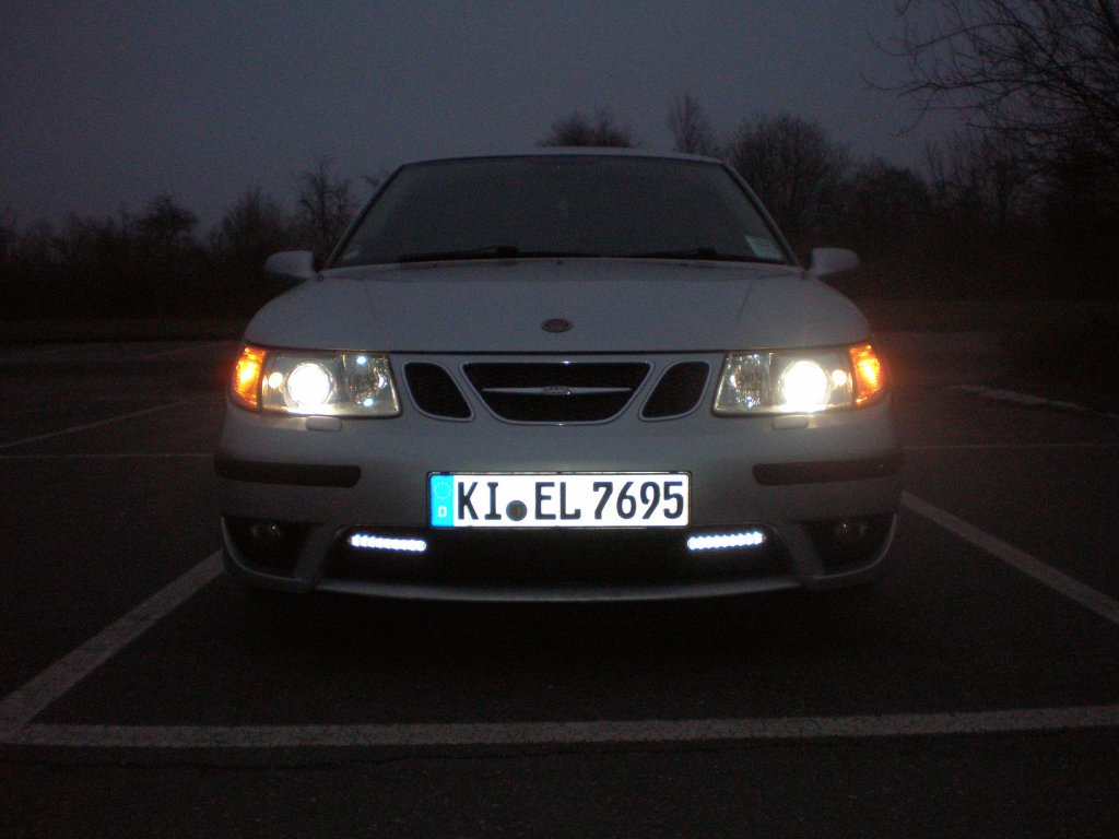

Sieht dann so aus

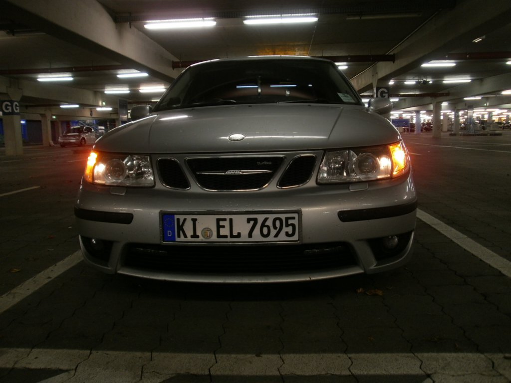

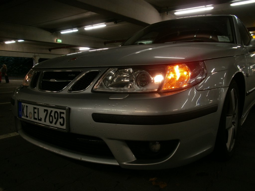

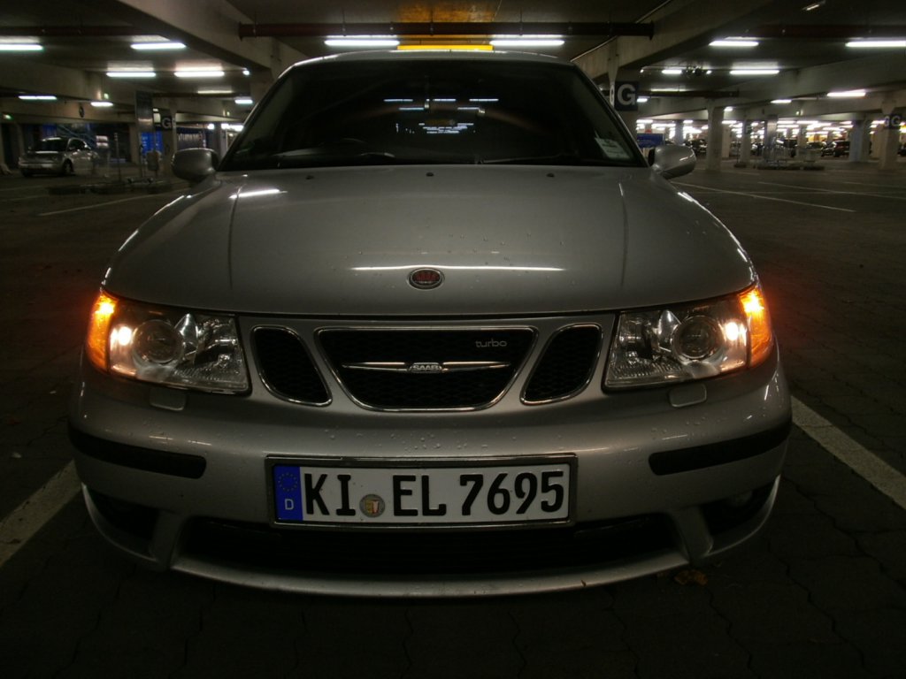

Hat jemand noch nen Foto von den leuchtenden Blinkern ohne Xenon Licht?
Ich mache gerne eines morgen und poste es dann.
So, wie versprochen ...
