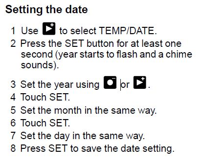

Symnchronisier mal mit Hilfe des RDS-Signals. RDS-Sender suchen (DLF z.B.) die beiden Knöpfe unter der Uhr gleichzeitig drücken bis RDS-RETIME (o.ä.) im Display erscheint und warten bis die Auto-Uhr die Zeit vom RDS-Signal übernommen hat.
Das geht aber nur, wenn das Originalradio verbaut ist.
Ist das beim spreepirat noch drin?
Ansonsten:
[ATTACH]59248.vB[/ATTACH]
Viele Grüße
Andreas_HH
Moin Andreas,
ja, der Spreepirat hat das Originalradio drin. Danke für deine Anleitung - aber ist dort das SID2 abgebildet? Diese eine Taste hab ich auf dem SID1 gar nicht ...
