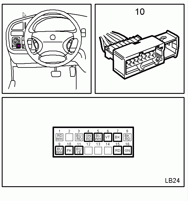

Wo kriege ich Zündungsplus vom Sicherungskasten und Strom von Dimmer her?
Habe jetzt in mehreren Threads gelesen dass man für den Turbodruckmesser am Besten Strom vom Dimmer holt (Frage ist nur wie, es gibt nur ein Stecker Für Lichtschalter inkl. Dimmer mit 16 pins wovon 12 belegt sind, welcher Draht nehme ich da?) und auch Strom von Zündungsplus vom Sicherungskasten (aber wo ist da der Zündungsplus?)
http://www.saab-cars.de/attachment.php?attachmentid=84763&thumb=1

klemme 58 (beleuchtung/dimmer) findest du an pin 5 und 9
zündungsplus gibts nicht an dem stecker, sondern nur klemme 54 an pin 6 und 10
klemme 54 hat im unterschied zur 15 keinen "saft" beim starten des motors
Danke, und wie schliess ich dies dann an? Kabel durchschneidn und reinhängen?
Habe dies heute mit 1 versucht und mit 15 (rot-weiss und rot) aber bei rot nur dauerstrom, d.h. auch beleuchtung ohne zuendung und nur mit 1 bleibt anzeige dunkel.
mit nem "stromdieb"
pin 15 ist klemme 30. einfach mal so irgendwas dranklemmen ist nicht wirklich eine gute idee...
