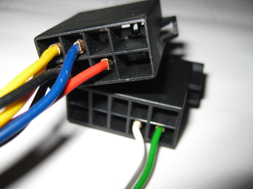

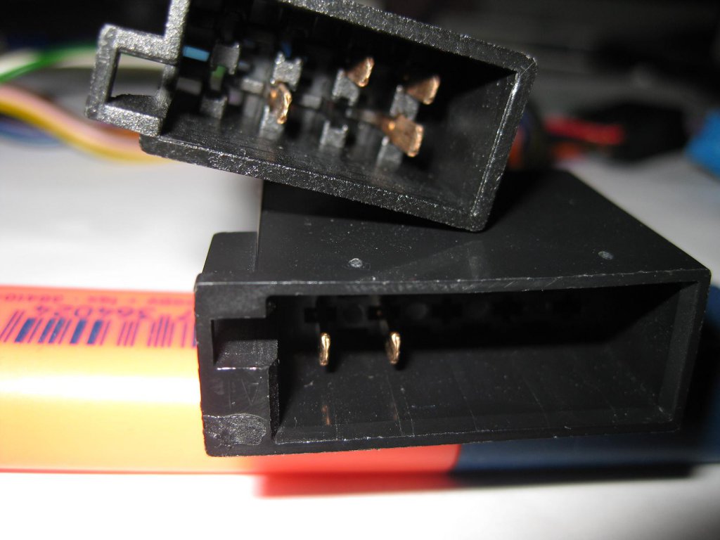

du benötigst die entsprechenden ISO buchsen (8-polig und 10-polig) inklusive pins zum anschluss an den Saab (siehe bilder).
dann musst du noch ein kabel für schaltplus (rot im bild) und eins für die schaltspannung der endstufe (blau im bild) mit dem 8-poligen ISO stecker am radio verbinden. die entsprechende belegung für den stecker findest du in der einbauanleitung zu deinem radio.
beim 61023 ist der schaltplus am ISO stecker bereits mit dem CANBUS interface verbunden. das funktioniert aber beim Saab nicht...
