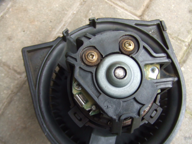

Ich habe noch Fotos vom Zerlegen des Lüftermotors in der Kamera gefunden:
Die zwei Schrauben rausdrehen.

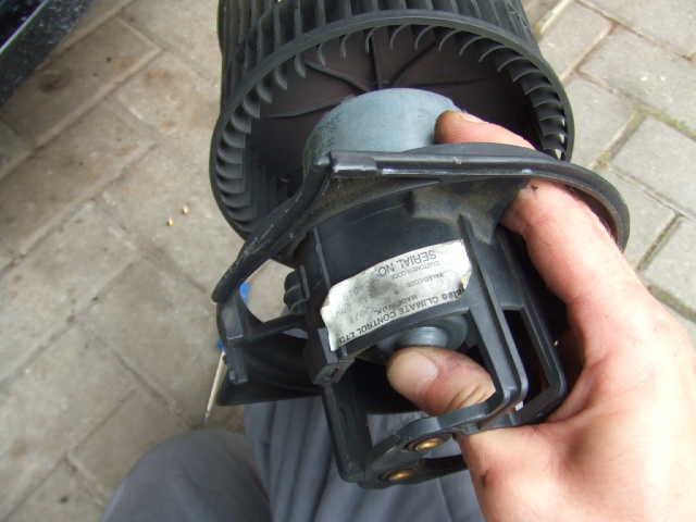

Den Motorhalter vom Lüftermotor abdrücken.Das geht reichlich schwer,da der Motor stramm von 3 Gummileisten gehalten wird.Man kann nirgends richtig anfassen,nur mit dem Daumen läßt er sich rausdrücken.Hier versuchen,mit Silikonspray oder sonstigem Flutschi an die 3 Gummileisten zu kommen.

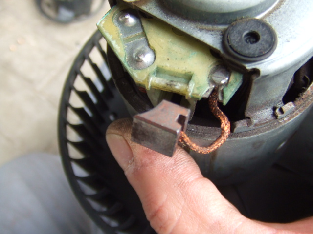

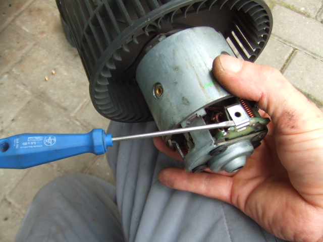

Jeweils die Halteklemme der Kohlebürste abhebeln.
[ATTACH]59802.vB[/ATTACH]
Die beiden Kohlebürsten mit einer Zange an ihrer Litze herausziehen.
[ATTACH]59803.vB[/ATTACH]
Den ganzen Kohlendreck mit Bremsenreiniger rauswaschen und danach den Anker des Motors mit einem Glashaarpinsel saubermachen.Also die Lauffläche der Kohlebürsten unten im Motor.Wenn die Kohlebürsten so kurz oder so klein sind wie auf dem letzten Foto,dann kommt man noch über den Winter.Die neuen sind dann fast 3 mal so lang.Aufgrund der Quälerei beim Lüfterausbau würde ich sie aber gleich ersetzen.Aus- und wieder Einlöten kann jeder,der einen Lötkolben hat.
