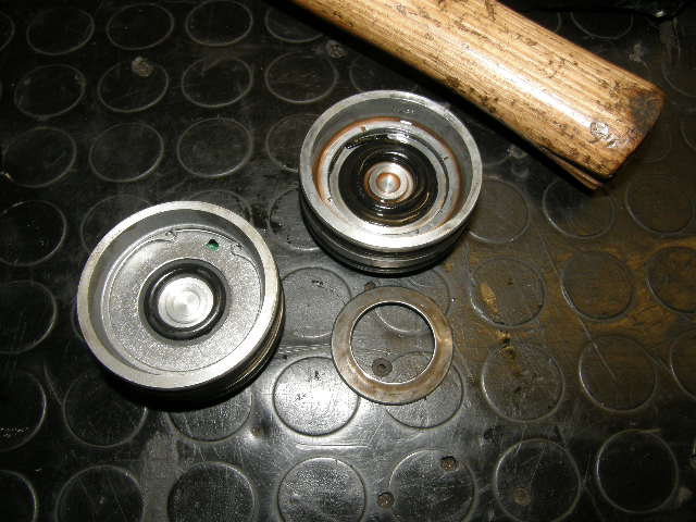

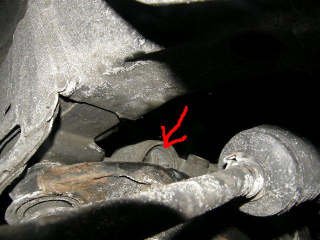

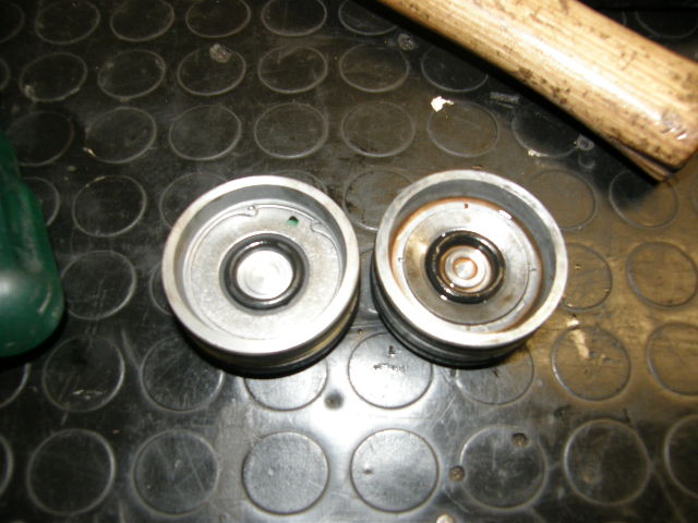

Auf den Bildern seht ihr die Einbaulage und jeweils links den neuen und rechts den alten B4 Bremsdeckel. Der unterschied ist deutlich. Im alten Deckel befindet sich ein loser Metallring welcher im Neuen durch einen großen, gesicherten, ersetzt wurde.[ATTACH]69076.vB[/ATTACH][ATTACH]69077.vB[/ATTACH][ATTACH]69078.vB[/ATTACH]
Das klingt doch sehr gut. Ich habe es noch vor mir. Nach WIS heißt, dass du auch den Spurstangenkopf abgemacht hast?
oberbaum
Richtig!
Und ganz wichtig!!! Wie beschrieben, ganz nach links lenken. Dies verschafft dir ein paar wichtige cm. zum Arbeiten, da sich dadurch die gelöste Lenkstange nach rechts verzieht!
