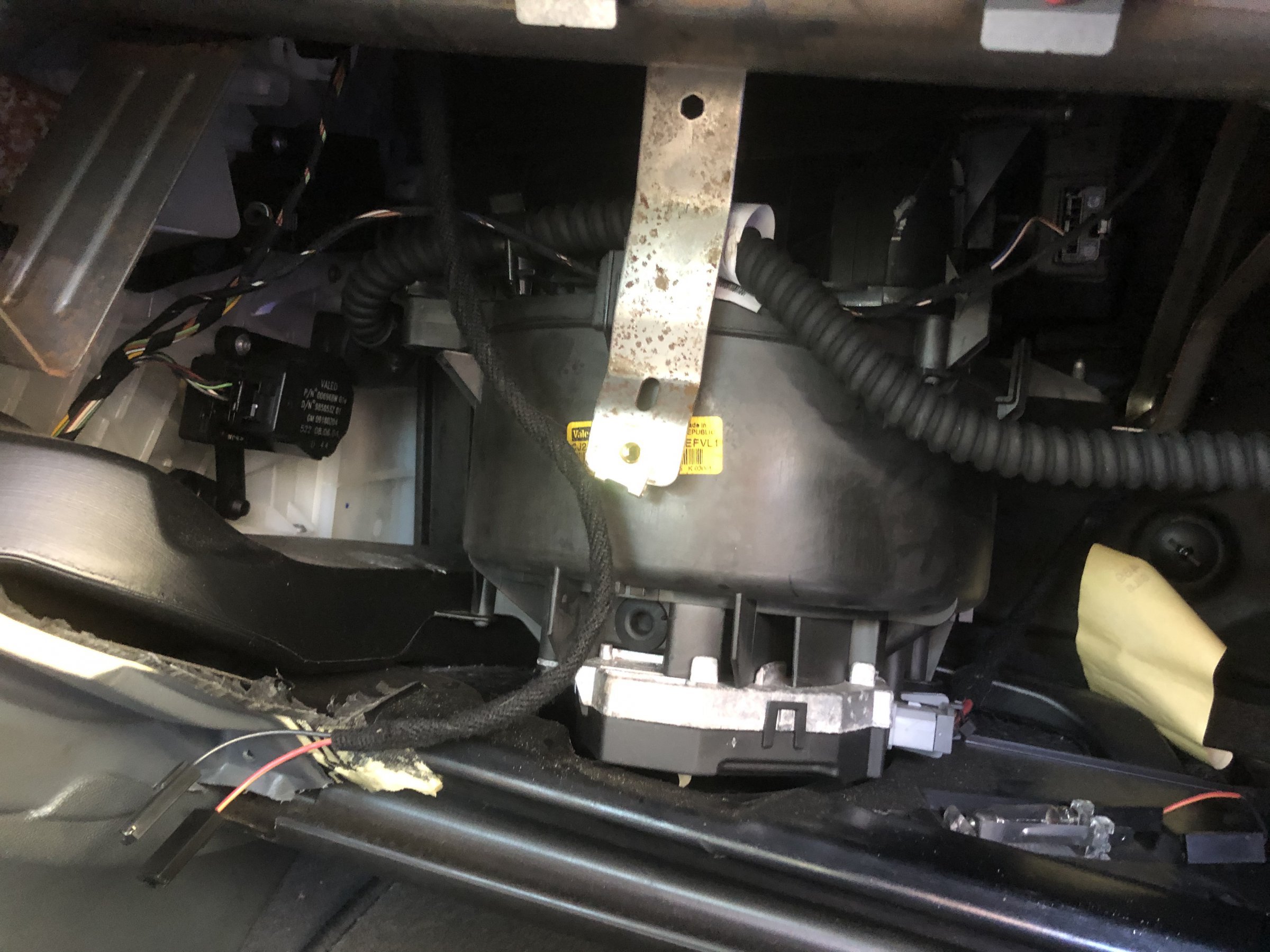

Hallo! Meinen Gebläsemotor hat es nun auch erwischt. Erst zwitschern, dann musste ich ihn andrehen, jetzt steht er.
Ich komme von der Beifahrerseite unten dran.
Was muss ich alles ausbauen ?
Schon mal Danke !

Das Handschuhfach muss raus........

Danke! Den Widerstand (Igel) hab ich mal im liegen vorm Sitz gewechselt. War etwas schmerzhaft im Rücken.
Ich werde nächste Woche mal das Handschuhfach herausnehmen, der Motor ist heute angekommen.
Eigentlich eine Wochenendarbeit, muss aber nach Leipzig, ohne Gebläse.

Bei mir ist es wohl auch soweit, seit heute funktioniert das Gebläse nicht mehr (Saab 9-3 II, BJ 2005).
Davor hat es sicher 1-2 Jahre gequitscht, mal mehr mal weniger. Wenn ich das Gebläse ganz hoch gestellt habe war es weg, seit heute geht aber nichts mehr.
Das quitschen bekommst du weg indem du unter dem Handschuhfach die Abdeckung entfernst. Dann siehst du den Gebläsekasten wo unten der Motor sitzt.
Das Lager ist genau da wo das Silikon (weiß) ist. Dort habe ich ein kleines Loch gebohrt. Dann habe ich mit einem Schlauch bzw Röhrchen vom zB WD 40 dort durch geschoben. Wenn du gut gebohrt hast kannst du die Drehung vom Motor spüren.
Ich habe ein MegaÖl mit Teflon dort eingesprüht.
Evtl einmal von aussen durch den Pollenfilter das Lüfterrad in Bewegung setzten um auszuschließen das nichts klemmt.
Hoffe das du ihn nicht wechseln musst ist keine angenehme Arbeit..

Vielleicht versuche ich das zuerst bevor ich ihn austausche...es quietscht nur leider gar nichts mehr und das Gebläse funktioniert auch nicht, daher denke ich dass der Motor kaputt ist.
Zuerst das Lüfterrad anschupsen danach evtl ölen ohne den Motor ausbauen zu müssen.
