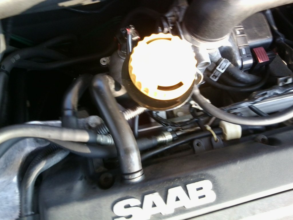

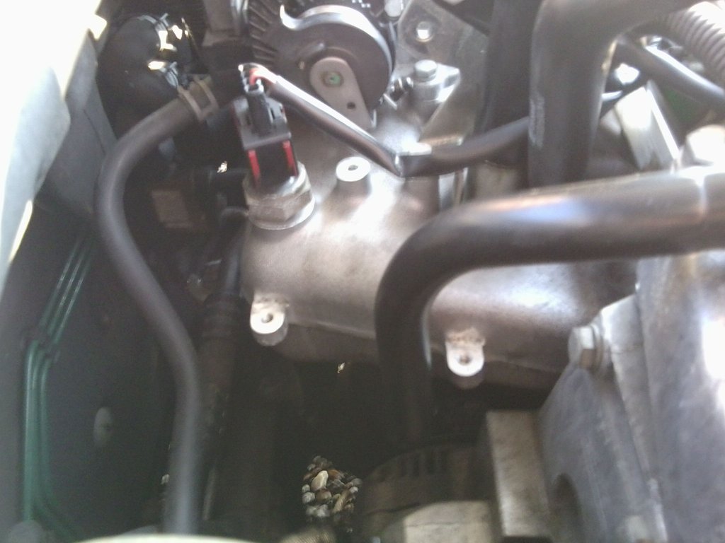

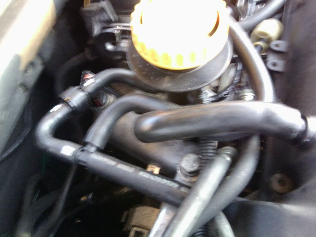

Entlüftung
Die alte version:
[ATTACH]60014.vB[/ATTACH]
l
Da drunter ist die Ölfalle:
[ATTACH]60015.vB[/ATTACH]
So sieht es nachher aus:
[ATTACH]60016.vB[/ATTACH]
Die 2 Schrauben wo die Ölfalle angemacht ist sieht man ganz gut von oben zwischen
dem 2. und 3. einlass. Mit ner Verlängerung u. 13mm Nuss lässt sich das Ding gut von oben
herausfriemeln. Der Schlauch der auf den abzweiger kommt, also entweder zwischen einlass
2 und 3 - dann ist er gestreckter - oder zwischen einlass 1 und 2 - dann ist er gestauchter -
durchstossen. Ich habe den Repatarursatz von skandix also original Saab, dieser Schlauch
scheint mir aber etwas unpassend in der Länge zu sein. Wichtig ist, dass er unter dem Seil
vom Gaszug durchgeht, weil der oben einen Metallring hat, der den Schlauch durchscheuern
könnte.
Den Öleinfüllstutzen würde ich zuletzt drauf machen wegen der übersichtlichkeit.
Der kleine Schlauch der unten der zur Ölwanne geht, lässt sich mit einem Spiegel
und ner Lampe ausfindig machen. Erst den Schlauch abziehen und nach unten drehen
(vorsicht! da läuft Öl raus), dann die Ölfalle herausziehen.
Einbau:
Ölfalle einbauen.
Unteren Schlauch auf untere öffnung der Ölfalle schieben.
Auf das Rohr vom Turbo her kommt der Schlauch mit abzweiger drauf.
Schlauch vom Nippel am Ventildeckel oben auf den linken Nippel an der Ölfalle schieben.
Öleinfüllstutzen montieren und Schläuche vom Turbo und der Ölfalle kommend am Einfüllstutzen
aufstecken.
Motor warmlaufen lassen.
Probefahrt 2 bis 3 KM und nachkontrolieren, ob es oben durch das Öleinfüllloch kein Öl rausdrückt.
(Der Motor braucht last - im leerlauf alleine kommt zu wenig druck auf) >> Wenn ja, ist die (alte)
Ölfalle verstopft!
Gegebenfalls die Schläuche weiter einschieben - oder ersetzen falls undicht.
Die 3 Schläuche lassen sich beim aufschieben auf die Ölfalle nicht vertauschen, da jeder einen anderen innendurchmesser hat.
