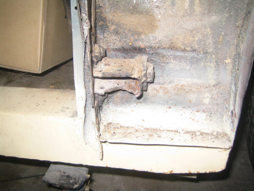

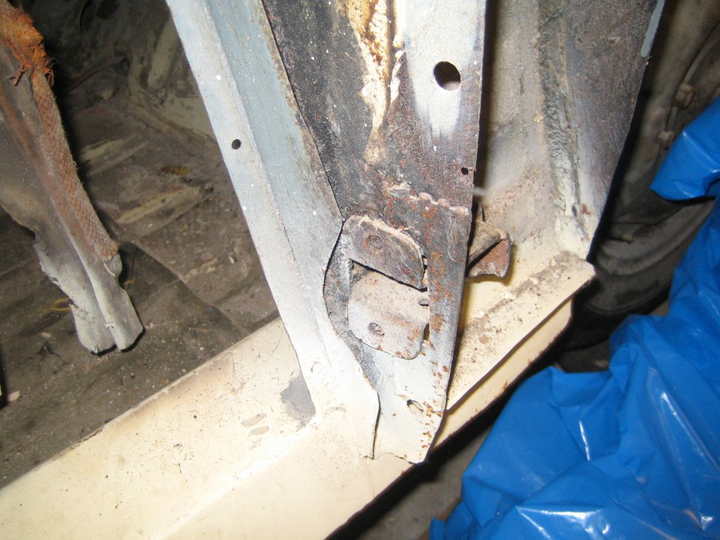

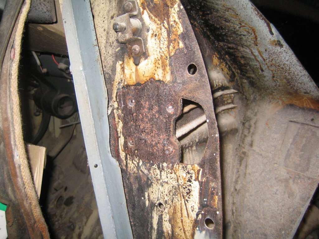

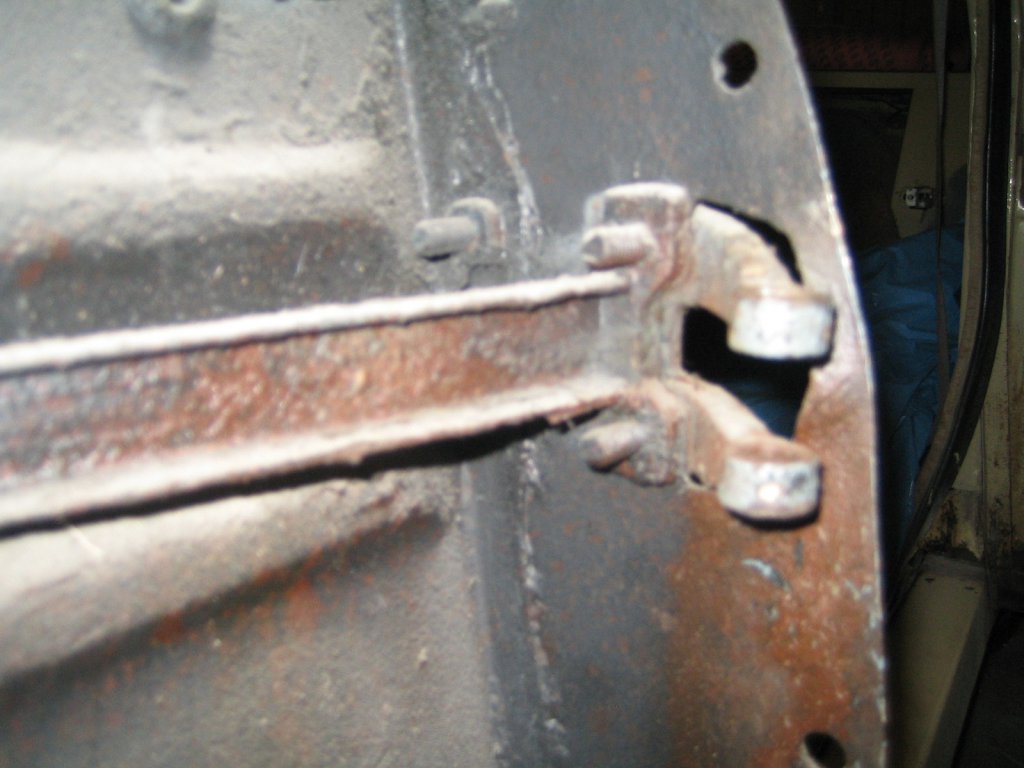

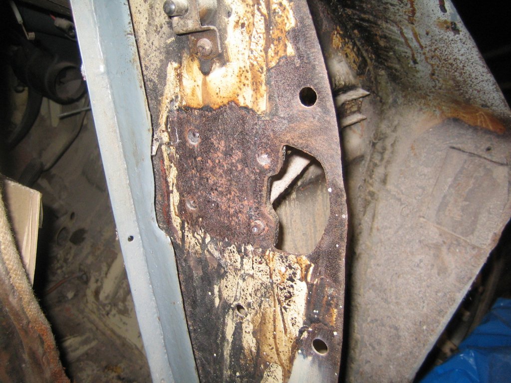

Am ersten Weihnachtstag habe ich mein gesamtes Teilelager umgeschichtet und zumindest Hoffnung in Bezug auf mein schlimmstes Problem geschöpft. Vier oder Fünf Türgelenke habe ich gefunden. An meinem Restaurationsobjekt sind sie alle vollständig verschlissen (am Gelenk(!) 5mm Spiel) oder weggerostet...
Wie arbeite ich diese Gelenke wieder auf???
[ATTACH]60018.vB[/ATTACH][ATTACH]60023.vB[/ATTACH][ATTACH]60022.vB[/ATTACH][ATTACH]60021.vB[/ATTACH][ATTACH]60020.vB[/ATTACH][ATTACH]60017.vB[/ATTACH][ATTACH]60019.vB[/ATTACH][ATTACH]60026.vB[/ATTACH]

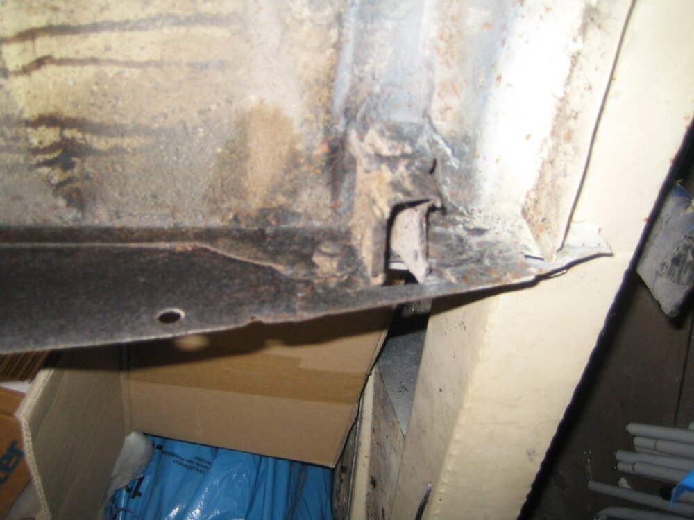

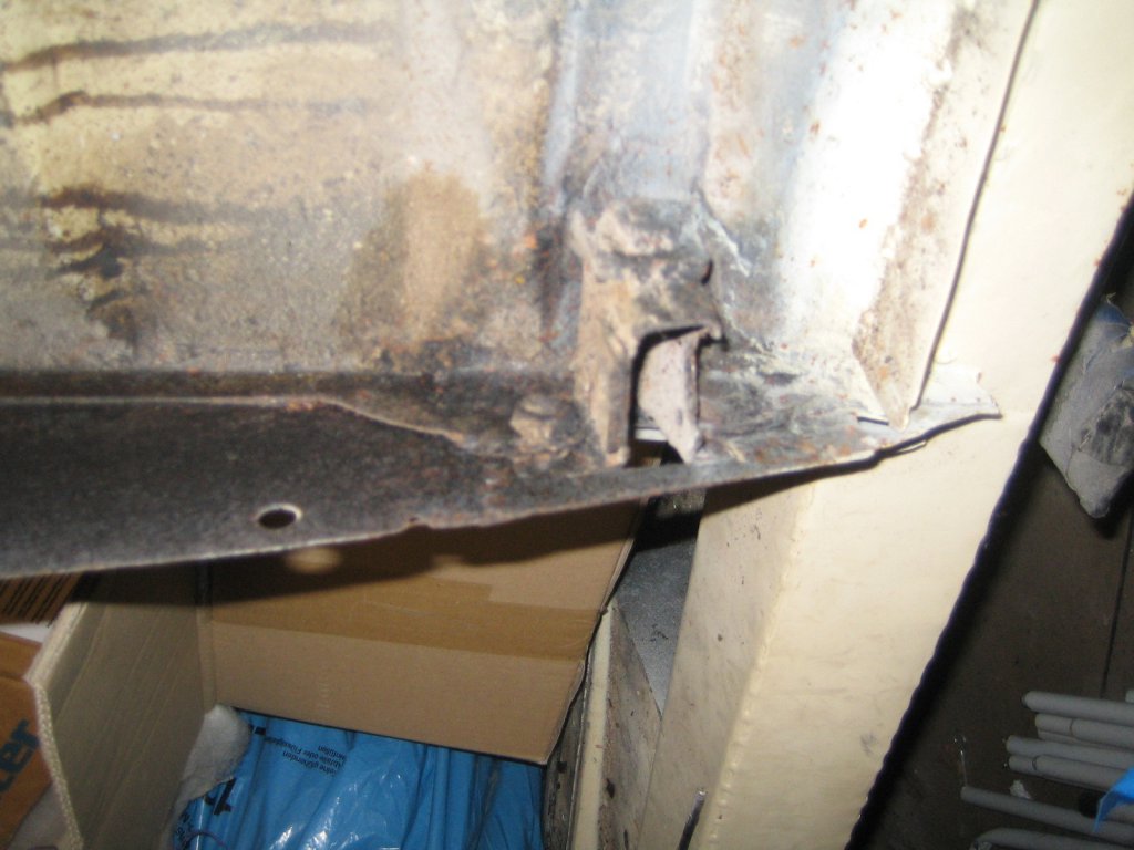

Die beiden Bilder, die als Miniaturansicht dranhängen, sind zu meinem ersten Post ohne Bezug. Ich habs einfach nicht geschafft, sie zu löschen :-(
Bild 1 zeigt jedoch bereits das nächste Problem: Wir haben damals die Lasche für die Kofferraumhaltefeder vergessen!!!!

Am Wagen selbst sind alle Scharniere weggerostet oder haben richtig heftig 3 bis 6 mm Spiel. Alles nicht reparierbar.

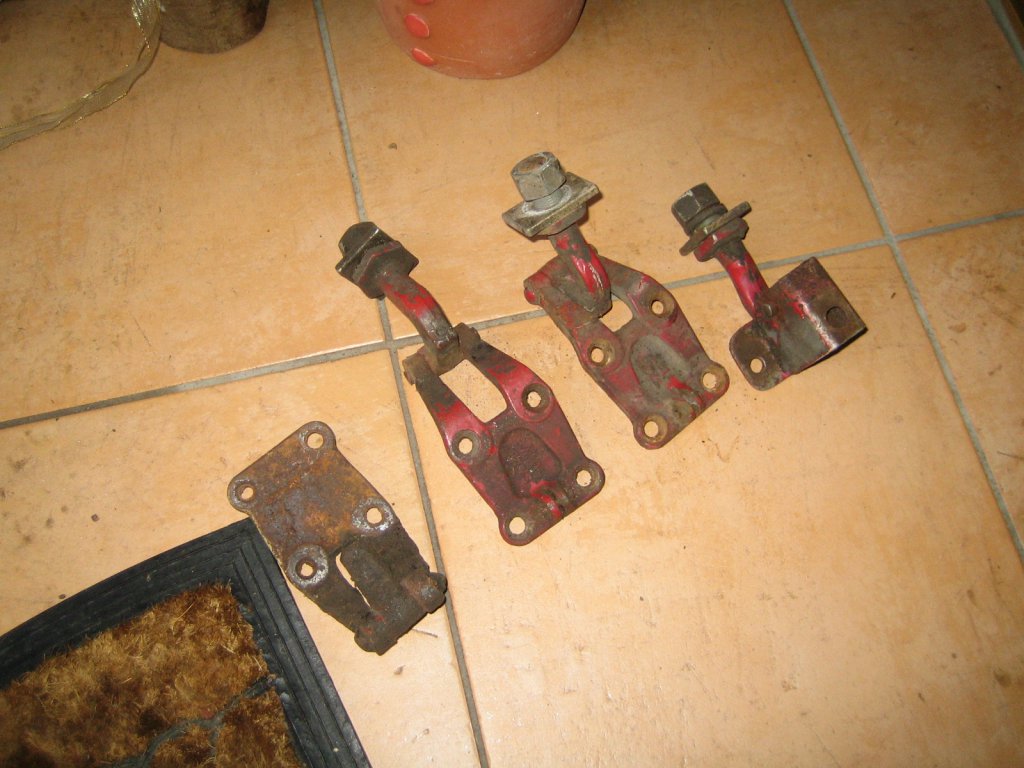

Auf dem letzten Bild sind drei Scharniere zu sehen, die ich aus einem Schlachtfahrzeug ausgebaut habe. Am Tag nachdem ich dieses Bild aufgenommen habe, fand ich zwei weitere Scharniere...
Die haben zwar auch spürbares Spiel, sind aber -nach meiner Meinung- bearbeitungswürdig.
Da muß doch was möglich sein!!!

...Ideen, wie ich verschlissene Scharniere restaurieren kann!
Das geht bei Scharniergelenken, für die man keinen ordentlichen Ersatz bekommt, immer auf die gleiche Weise: Man passt sie am am Fahrzeug auf Lage zueinander an, klemmt sie dann auf Position zusammen, geht gefühlvoll mit einer Reibahle durch - und zieht einen passenden Bolzen mit Übermaß ein. Und weil Bolzen im entsprechenden Maß und entsprechender Festigkeit, also Vergütungsstahl Ck-45 oder ähnliches, nicht überall greifbar sind, beschafft man sich als Bolzenersatz notfalls einen passenden Stahlbohrer, sägt ein entsprechendes Stück mit Überlänge vom Bohrerschaft ab, staucht entweder das eine Ende auf, oder setzt eine radiale kleine Bohrung und drückt als Verliersicherung eine Sicherungsfeder ein. Alternativ hilft eine kurz vor dem Ende eingedrehte Nut und ein Seegering. Perfektionisten ergänzen das Ganze noch mit einer kleinen Schmierbohrung. Fertig ist...
Und wenn gar nichts mehr geht - Selbst ein kompletter Neubau sollte mit simpelsten Schlosserwerkzeugen möglich sein.
