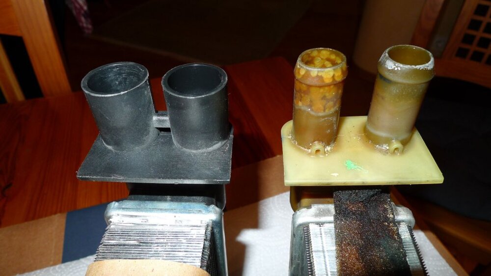

Laut EPC ist die Ref.-Nummer von Saab die 40 70 728, davor steht aber NLS-USE 50 46 362, Das heisst ja, daß die erste Nr. nicht mehr verfügbar sei und durch die zweite ersetzt wurde. Weiß jemand, ob es da einen Unterschied zwischen den beiden gibt, und wenn ja, worin liegt der? Könnte mir nur vorstellen, daß die Durchmesser der Anschluss-Stutzen unterschiedlich sind und man entsprechende Adapterschläuche verwenden müsste. Nun hat der WT von NRF die Ref.-Nr. 40 70 728, also müsste der doch in meinen 97er 9k "plug & play" passen? Und welchen Durchmesser müssten denn die Anschlussstutzen haben? Vielleicht hat ja einer noch so einen originalen WT rumliegen und könnte das für mich nachmessen?
...So, habe den neuen von NRF gestern bestellt und heute schon da liegen. Ist ein Alukühler mit Plastikrahmen und hat die Ref.-Nr. 40 70 728. Habe den Durchmesser der Anschlussstutzen eben mal im Auto nachgemessen, sind 18mm. Und diesen hat der neue ebenfalls. :smile:
ich habe einen CSE 2,3 T MY96. Welchen Durchmesser haben die Anschlüsse am Wärmetauscher?
Ich bin ein wenig irritiert - der Saabfreund schreibt der NRF hat 18mm, die er nachgemessen hat. Auf de NRF-Webseite
(https://webshop.nrf.eu/saab-9000-84-6742.html) sind allerdings 16mm aufgeführt für 54243 (9000 ab MY94). In der Nissens-Zeichnung (https://www.daparto.de/Teilenummernsuche/Nissens/73385?kbaTypeId=18449) sind 18mm angegeben.
Weiterhin werden 2 verschiedene Tiefen der Wärmetauscher angegeben 35 oder 42mm. Oder bezieht sich die Angabe einmal nur auf die Netztiefe (Nissens 35mm) und die andere Angabe (NRF, Hella 42mm) auf die Gesamttiefe?
