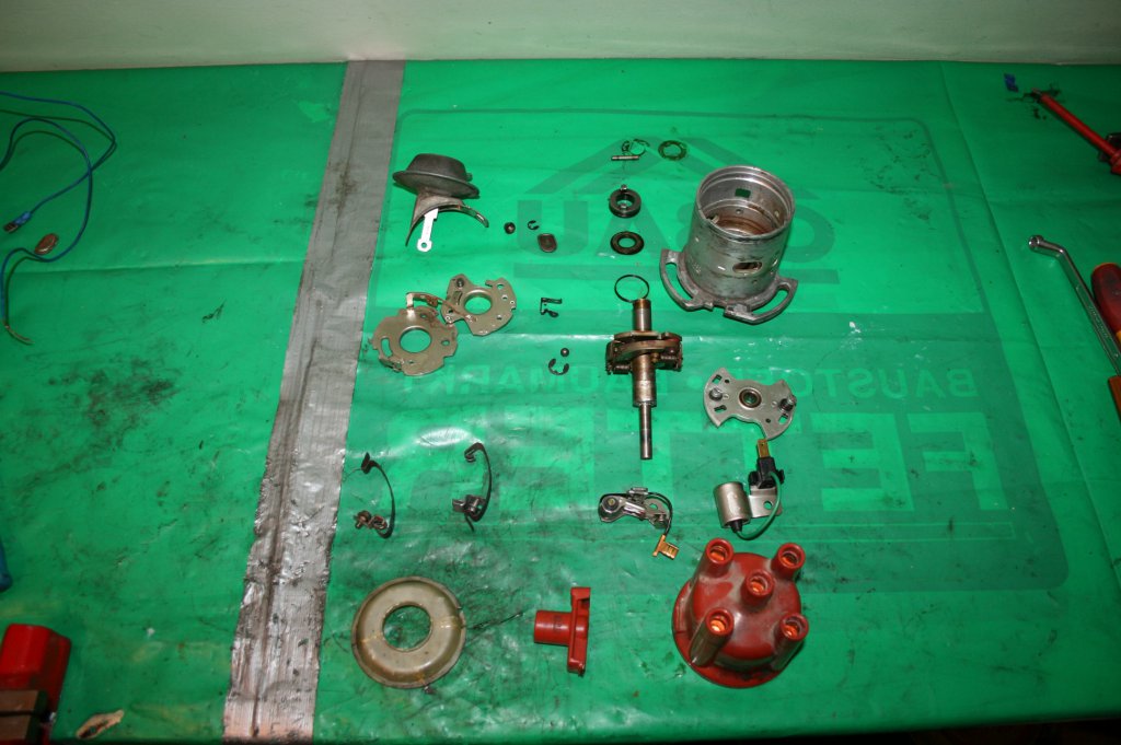

Verteiler (Unterbrecher) JFU 4 --- Fotos

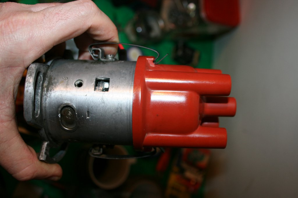

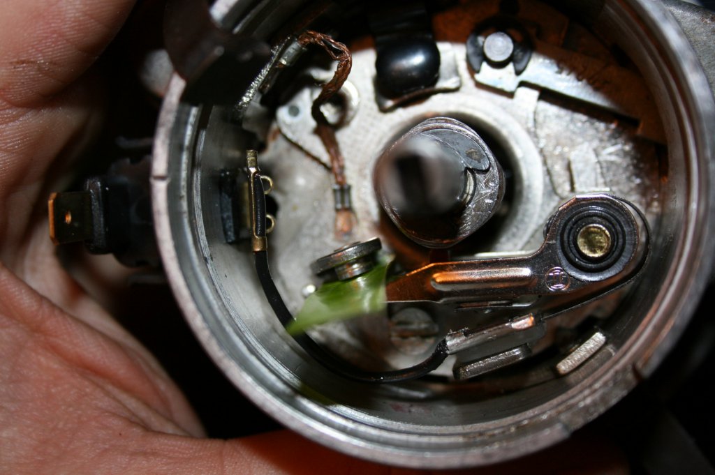

Hier ein Verteiler mit Unterbrecher(no hall at all)

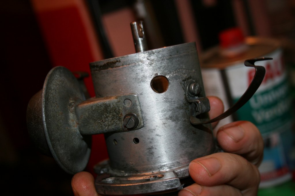

Einzelteile(Verteiler zerlegt)
http://www.saab-cars.de/attachments/saab-90-99-900/87393d1326385994-verteiler-unterbrecher-jfu-4-fotos-einzelteile.jpg

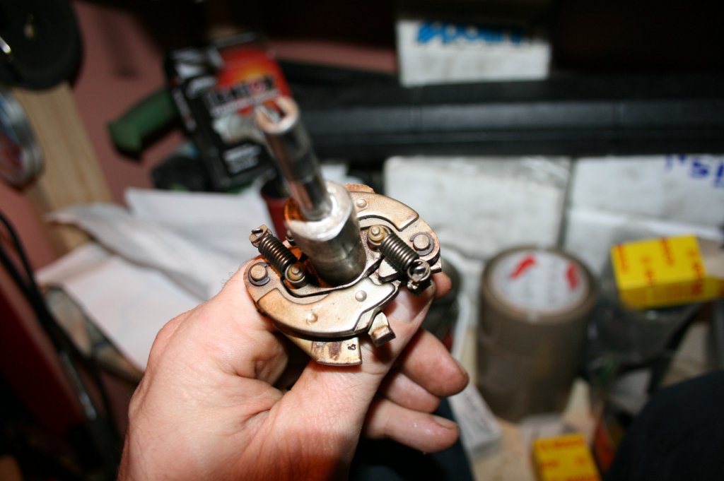

Fliehkraftregler:

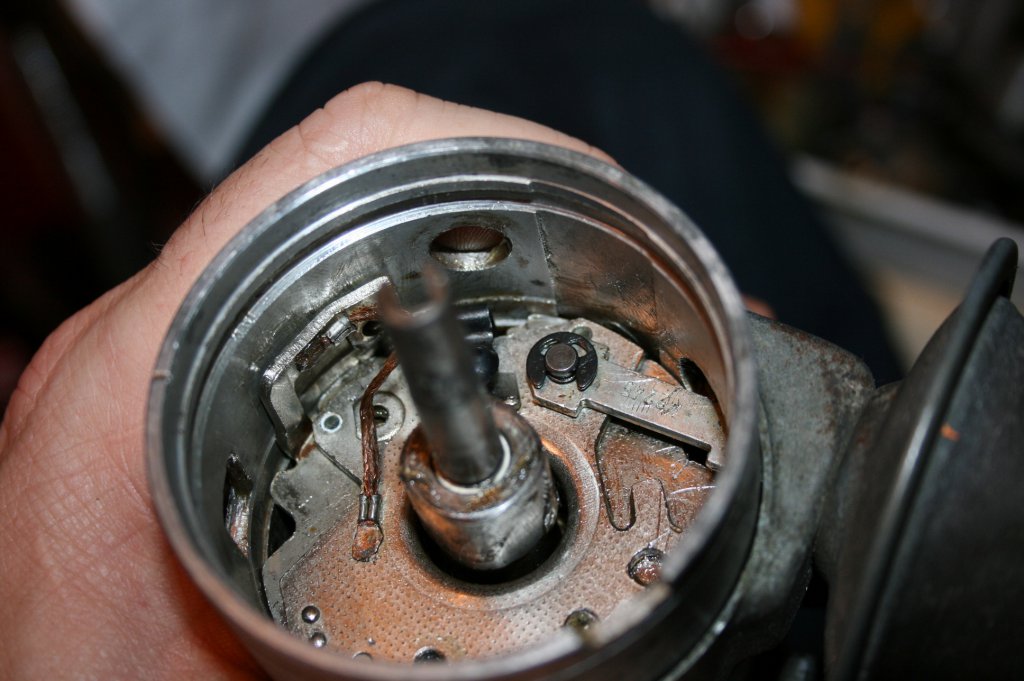

Fliehkraftregler in das Verteilergehäuse:
http://www.saab-cars.de/attachments/saab-90-99-900/87394d1326386000-verteiler-unterbrecher-jfu-4-fotos-fliehkraft-die-dose.jpg

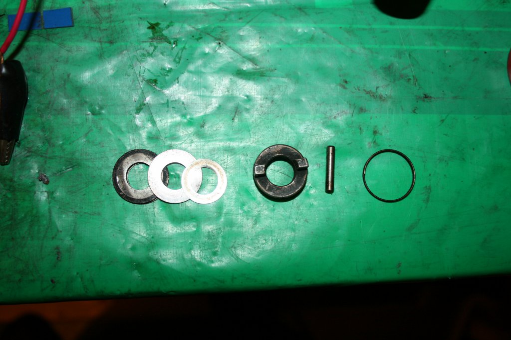

Unterlegsscheiben, Bolzen, Ringfeder für Fliehkraftregler:

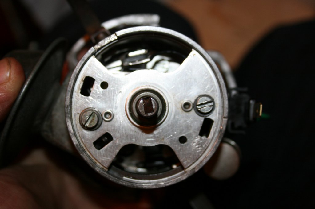

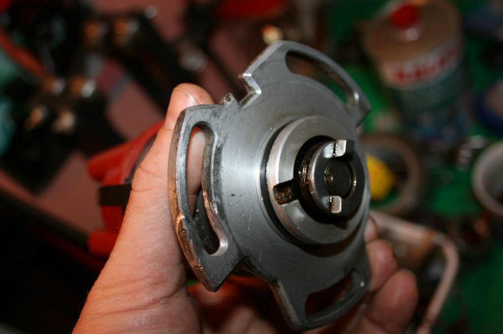

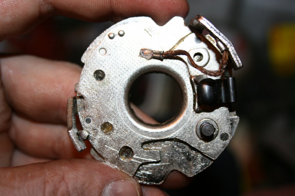

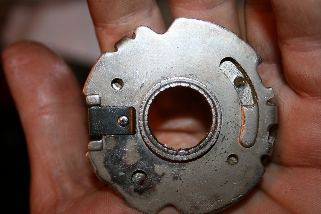

Grundplatte:

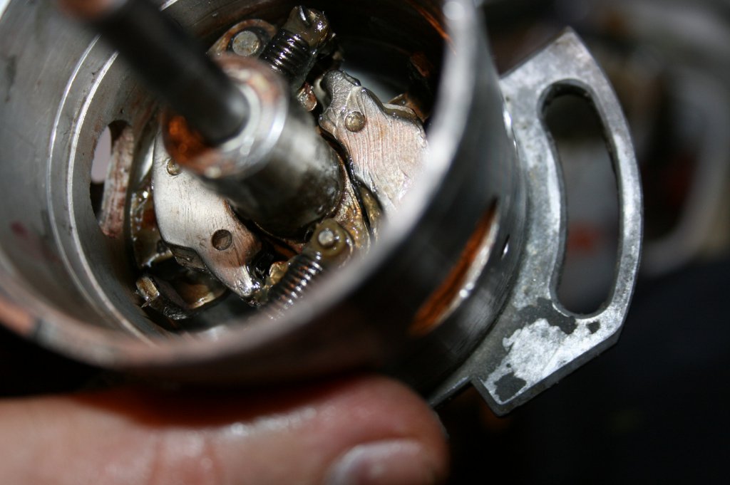

http://www.saab-cars.de/attachments/99-90-900-i/87371d1326386030-verteiler-unterbrecher-jfu-4-fotos-grundplatte.jpg
http://www.saab-cars.de/attachments/99-90-900-i/87369d1326386020-verteiler-unterbrecher-jfu-4-fotos-grundplatte-hinten.jpg
http://www.saab-cars.de/attachments/99-90-900-i/87370d1326386024-verteiler-unterbrecher-jfu-4-fotos-grundplatte-seitlich.jpg

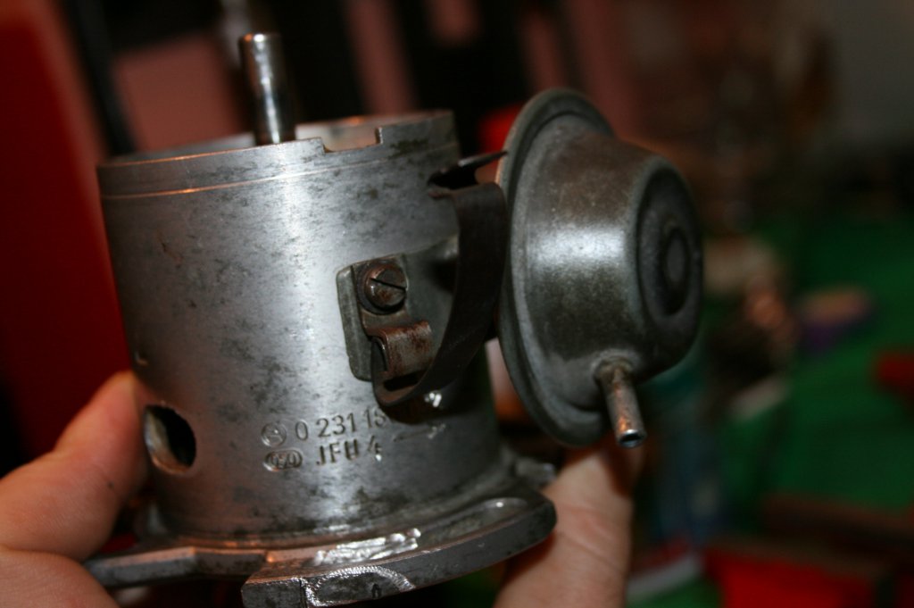

Unterdruckdose:
http://www.saab-cars.de/attachments/99-90-900-i/87379d1326386079-verteiler-unterbrecher-jfu-4-fotos-unterdruckdose-anschlie-en.jpg

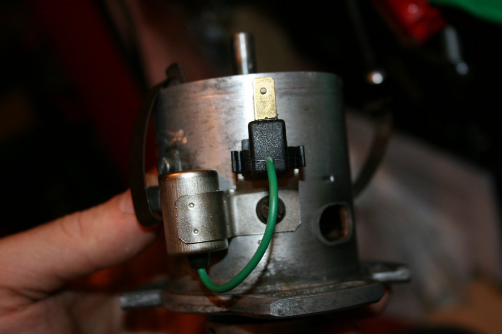

Kondensator:
http://www.saab-cars.de/attachments/99-90-900-i/87374d1326386047-verteiler-unterbrecher-jfu-4-fotos-kondensator.jpg

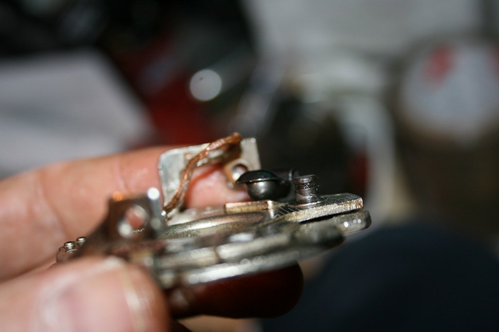

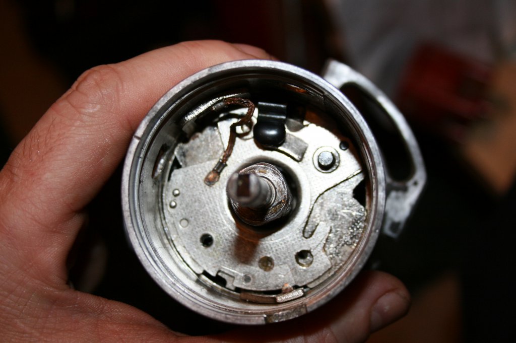

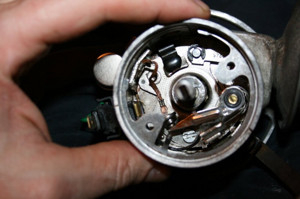

Unterbrecher:
http://www.saab-cars.de/attachments/99-90-900-i/87378d1326386073-verteiler-unterbrecher-jfu-4-fotos-unterbrecher-mit-0-4mm-abstand.jpg

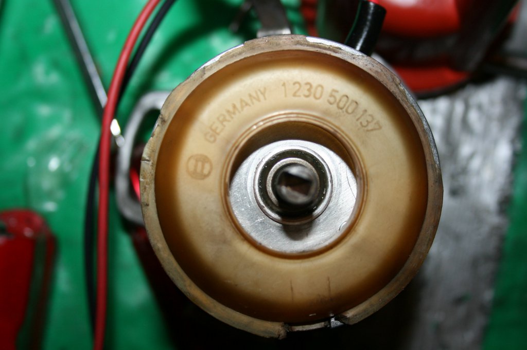

Lagerplatte:
http://www.saab-cars.de/attachments/99-90-900-i/87375d1326386052-verteiler-unterbrecher-jfu-4-fotos-lagerplatte.jpg

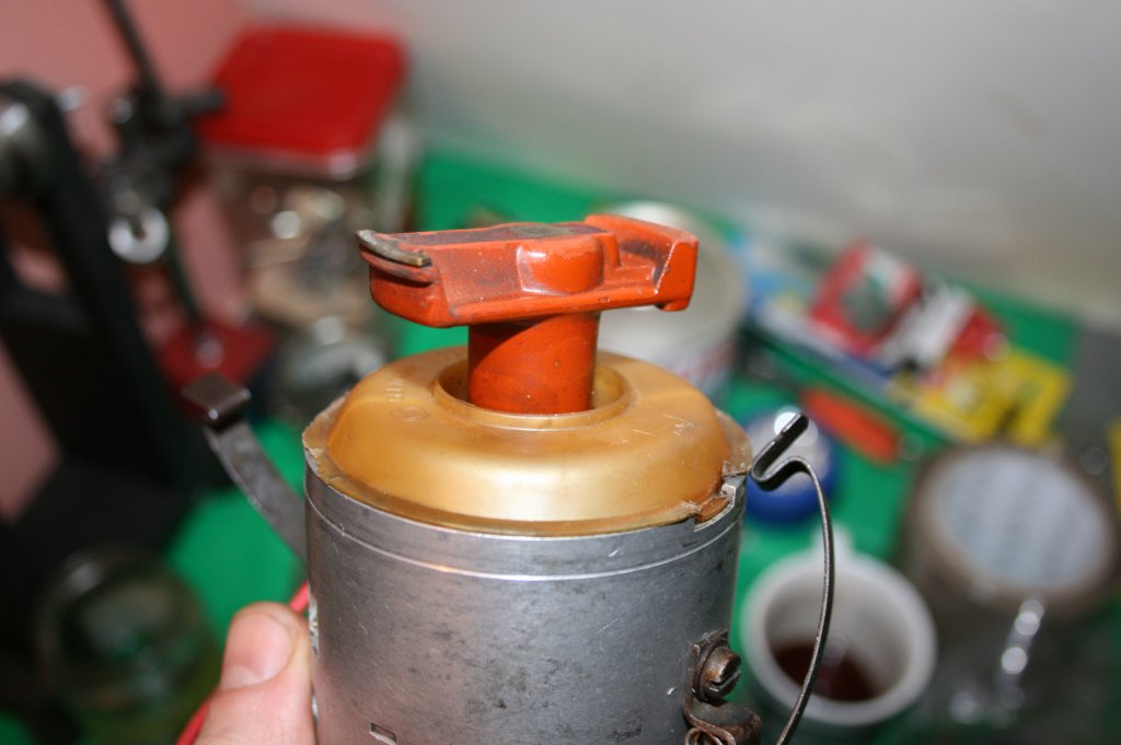

Verteilerfinger:
http://www.saab-cars.de/attachments/99-90-900-i/87382d1326386096-verteiler-unterbrecher-jfu-4-fotos-verteilerfinger.jpg
