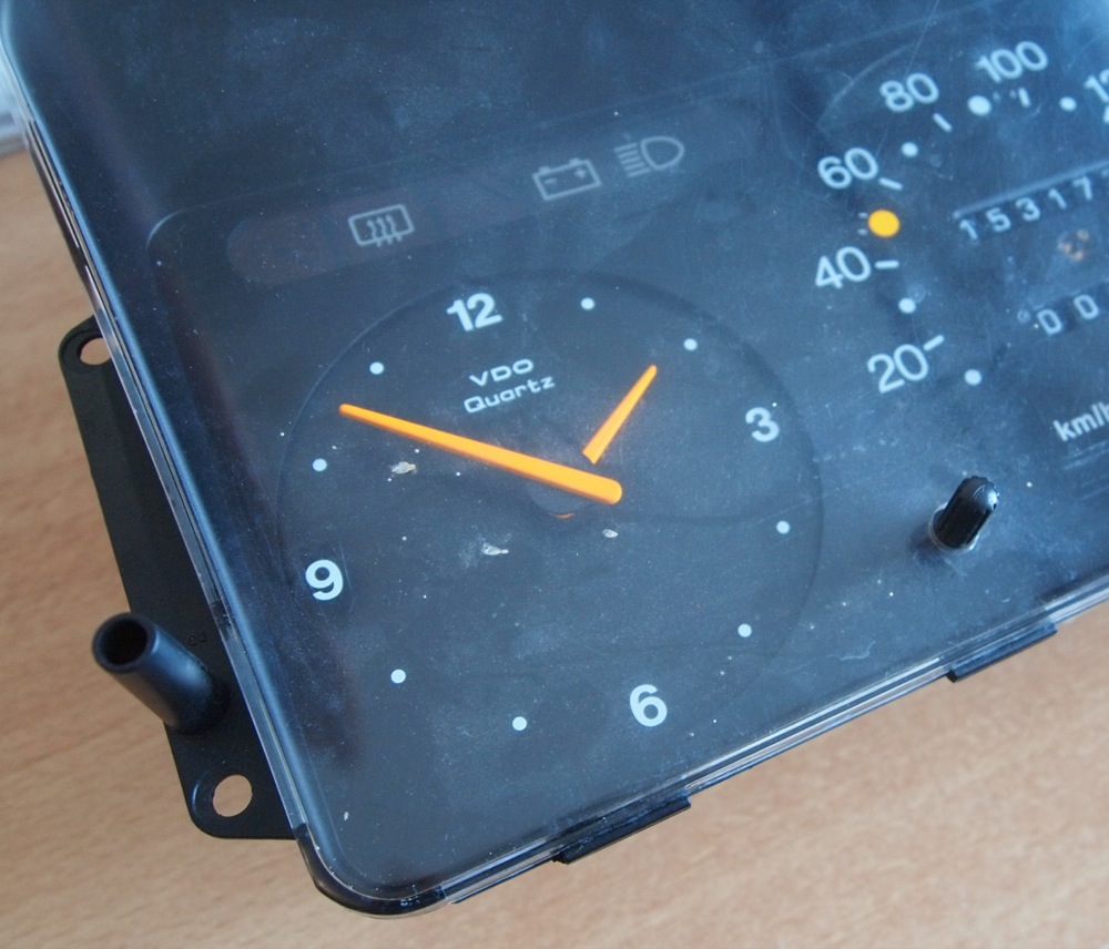

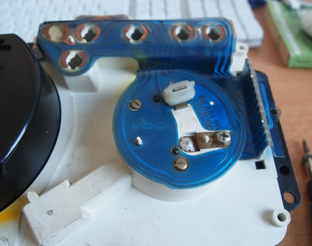

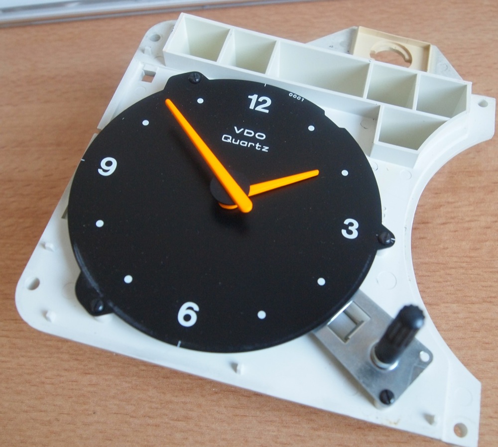

Uhr aus Kombiinstrument ausbauen sollte soweit klar sein. Vier Schrauben ab, alle Birnchen raus, weißen Steckkontakt an der Uhr nach oben abziehen, geschraubten Kontakt an der Uhr abschrauben, Leiterfolie abheben, Uhr entnehmen.
Vorsicht ist sowieso klar, Folien reißen, Zahnräder brechen, etc.

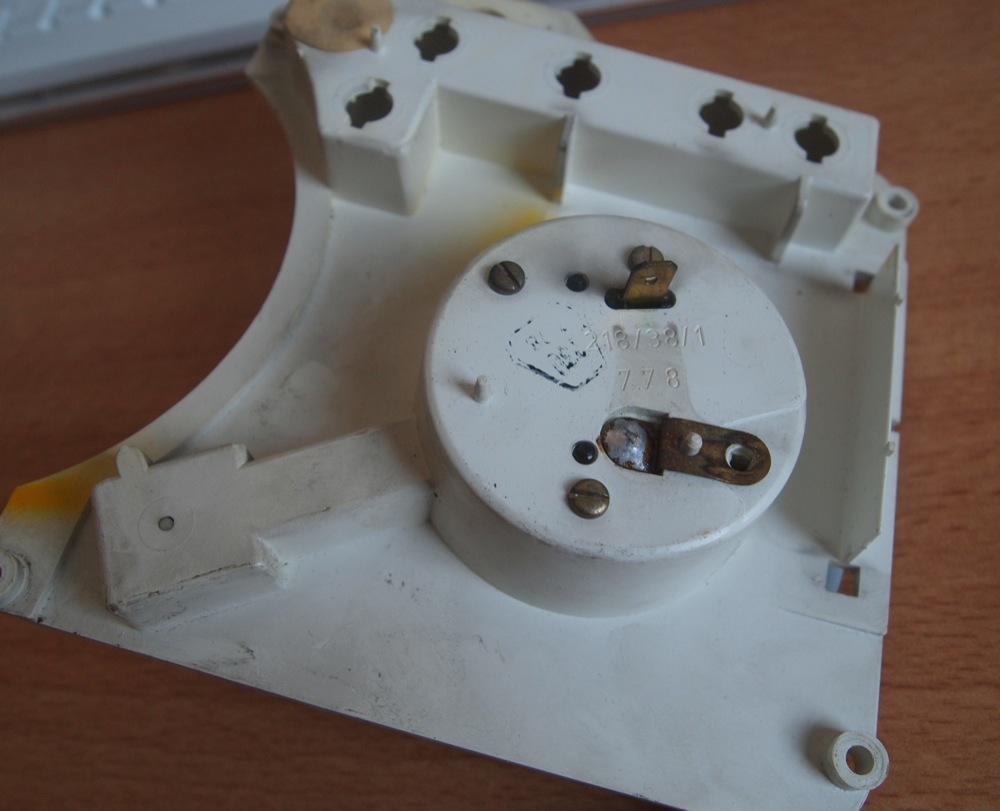

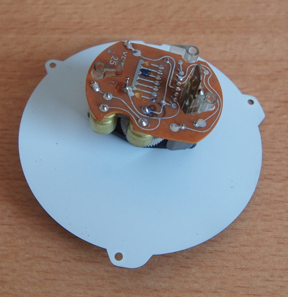

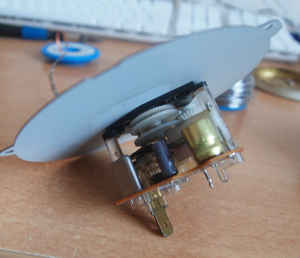

Ihr habt dann den Zustand von Bild 3 & 4 vor euch. Nun die drei kleinen schwarzen Schrauben am Ziffernblatt (siehe Bild 3) entfernen. Die vierte am Einstellknopf kann bleiben. Auf der Rückseite (Bild 4) die drei Schrauben entfernen und den Kontakt unten auslöten.

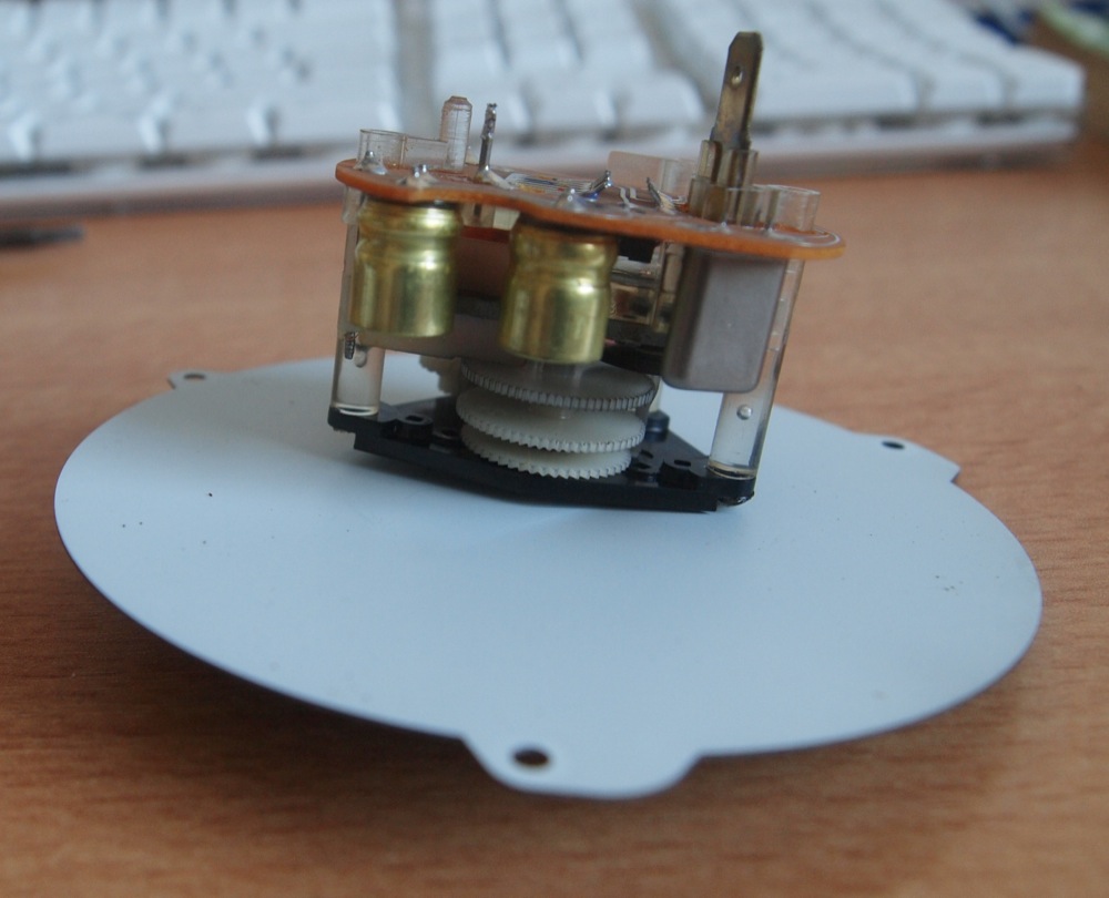

Uhr ist jetzt draußen, man sieht die beiden Elkos (= Kondensatoren = das komische runde gelbgoldene). Polung ist oben auf der Platine mit - gekennzeichnet.

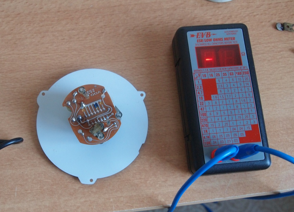

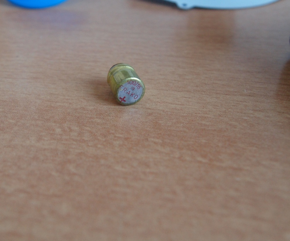

Sind zwei 100µF/16V Kondensatoren. Habe sie mit einem ESR-Meter durchgemessen, der "obere" hatte normale 0,4Ω; der "mittlere" 8Ω - ergo defekt bzw. weitab der Toleranzen und kurz vor dem endgültigen Exitus. Natürlich hat nicht jeder ein teures Spezialmessgerät - bei den Ersatzteilpreisen (z.B. Reichelt.de -> 100µF/16V: 0,04€) ist es sowieso die beste Lösung einfach beide auszutauschen.

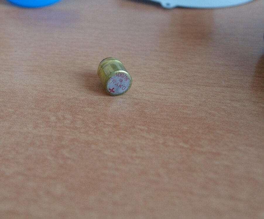

Ausgebauter Zustand auf Bild 7. Der Elko war bereits teilweise ausgelaufen, also im Falle eines Falles am besten auch die Platine reinigen.
Auf dem letzten Bild mit neuem Elko bereit für die nächsten 25 Jahre.
