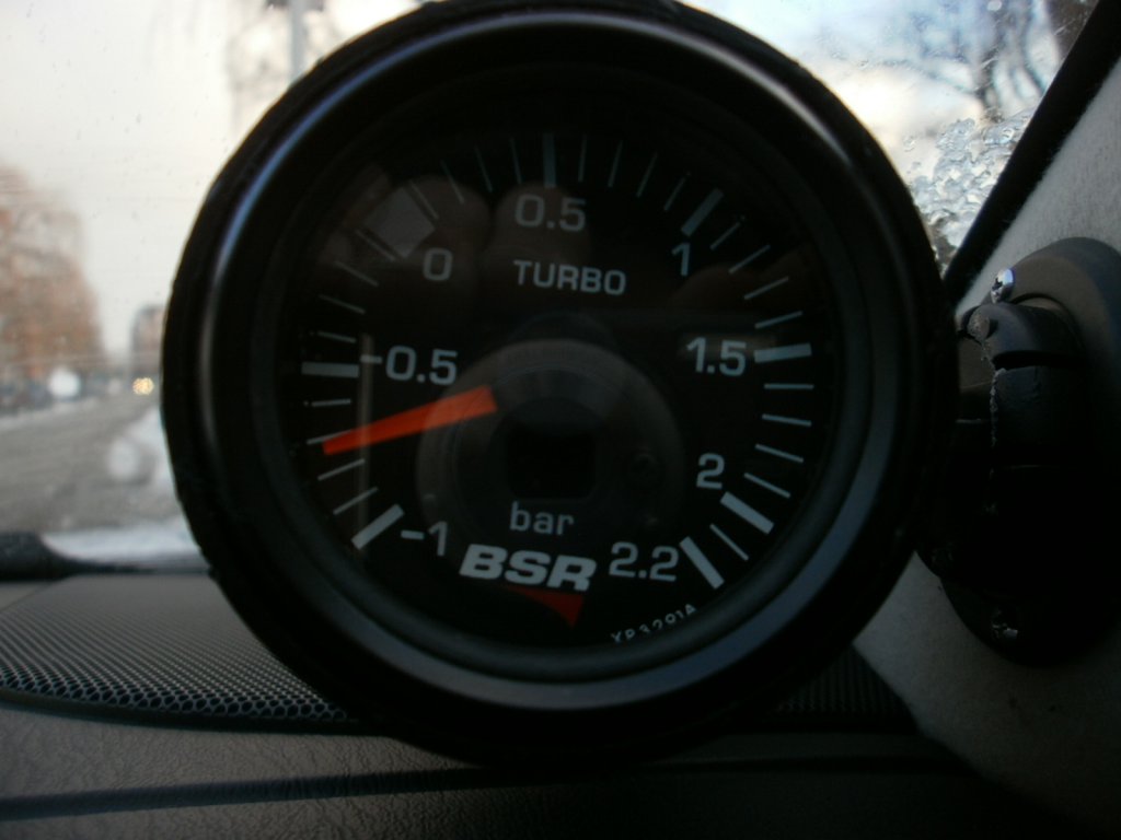

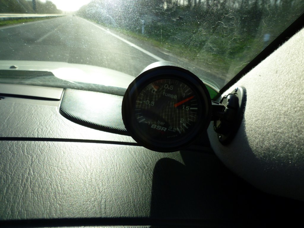

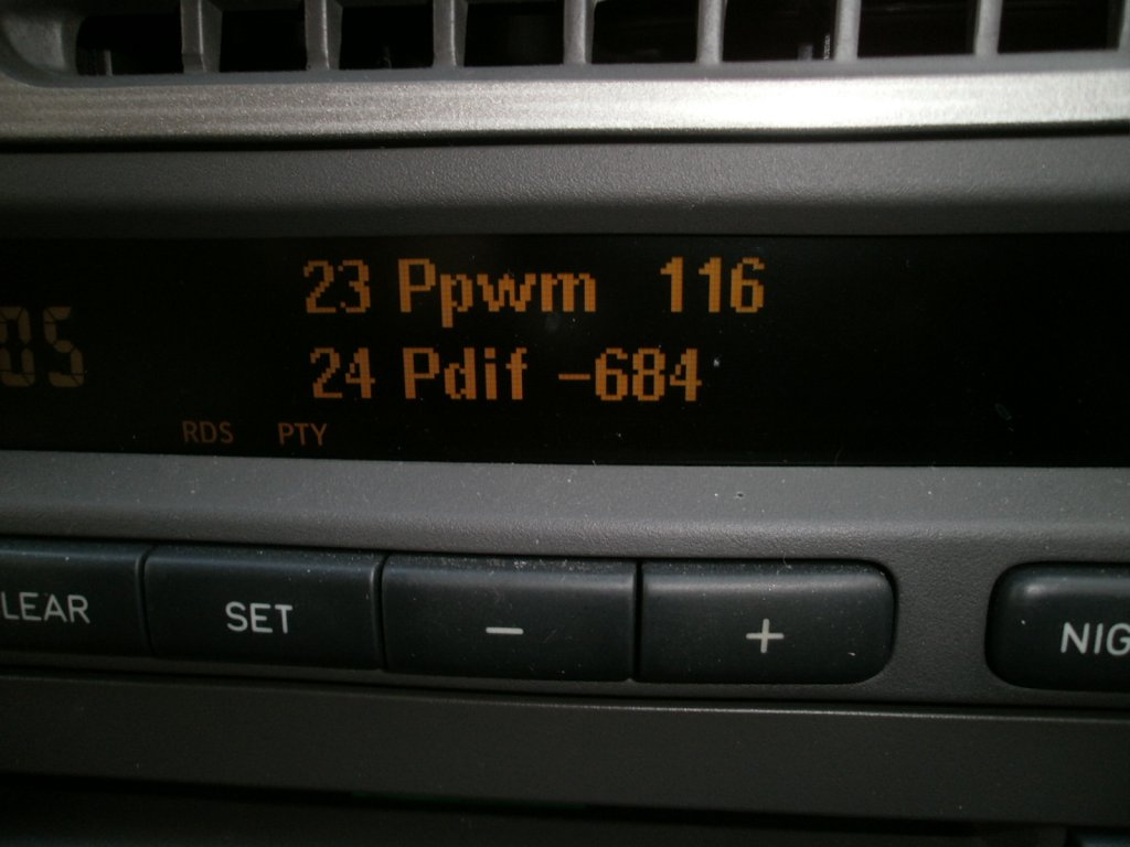

So, habe ich mal gemacht - die Werte weichen übers ganze Drehzahlband etwas voneinander ab
Fotos bei Standgas Motor, also Leerlauf - Werte annähernd gleich
Wenn ich mit Sentronic im fünften vollen Ladedruck fahre, ist die Ladedruckanzeige ein Drittel im roten Bereich, PDiff = 1152, LD-Anzeige = 1,3 bar
