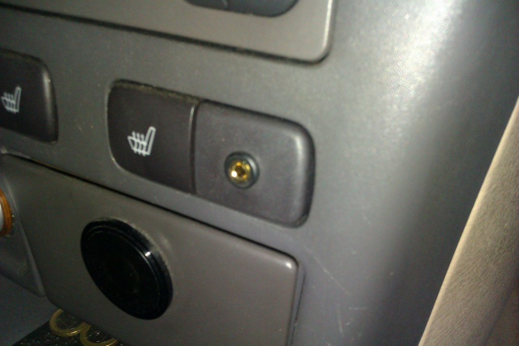

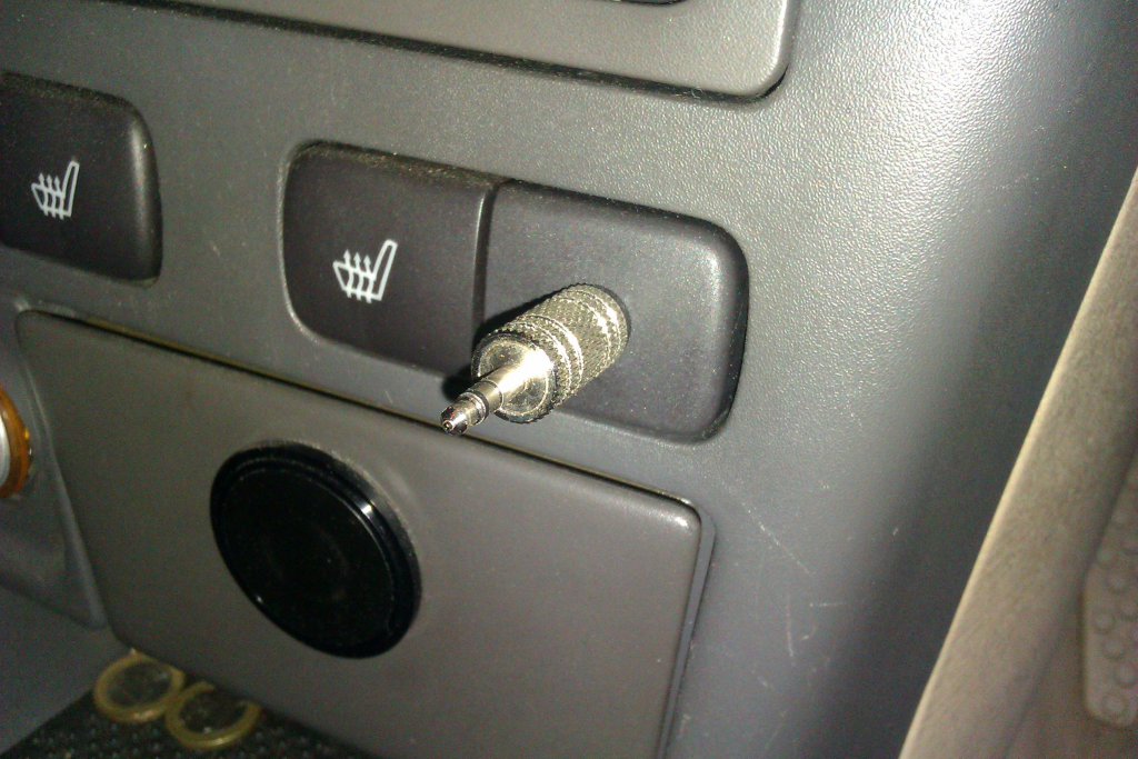

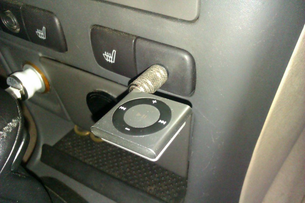

der 3,5mm-Klinkeneingang kommt fertig verbaut in einer schalterblende, die einfach gegen die bestehende blindblende ausgetauscht wird. ein kleiner ipod o.ä. lässt sich mit einem passenden stecker/stecker-adapter direkt an den eingang hängen.
[ATTACH]63670.vB[/ATTACH][ATTACH]63671.vB[/ATTACH][ATTACH]63669.vB[/ATTACH]
(der hässliche schwarze kreis auf dem aschenbecher ist noch der rest einer belkin bluetooth-befestingsplatte, die demnächst mangels benutzung wieder rausfliegt)
