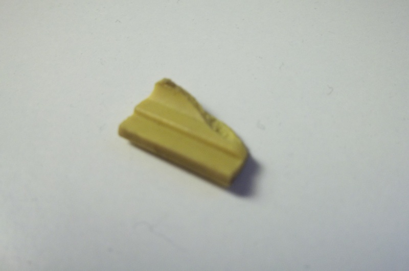

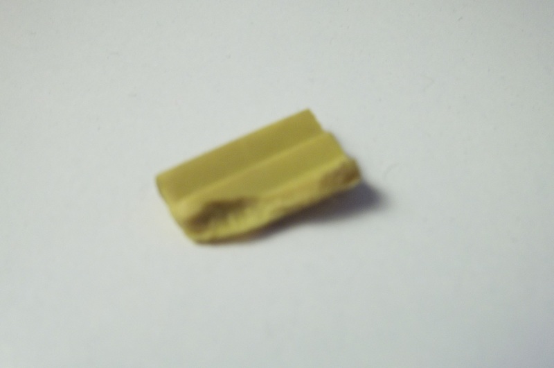

Keine veränderung habe ein gelbes ding gefunden beim fussraum schaut mal her ist glaube ichg vom stellmotor oder so was meint ihr
[ATTACH]61363.vB[/ATTACH][ATTACH]61364.vB[/ATTACH]
Ganz klarer Fall, bei Dir ist (zuerst) der "Stopper" am Stellmotor Fahrerseite und die Welle zur Mischklappe gebrochen. Wenn Du Glück hast, kannst Du den Schaden preiswert mit der Kunststoff-Reparaturhülse von Saab, welche Du über die Reste der Welle steckst und einem neuen Stopper beheben. Dies ist der offizielle Fix von Saab, es gibt am Markt auch eine 2-in-1 Lösung aus Alu, die aber 100+x Euro kostet. Hält sicher länger, für die nächsten Jahre würde aber auch die Saab Lösung ausreichen.

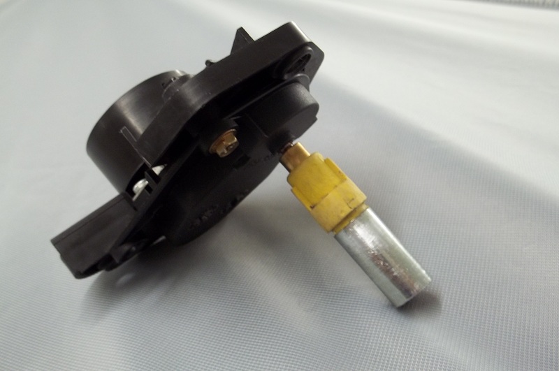

HALLO !!!

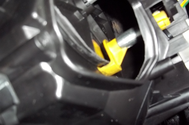

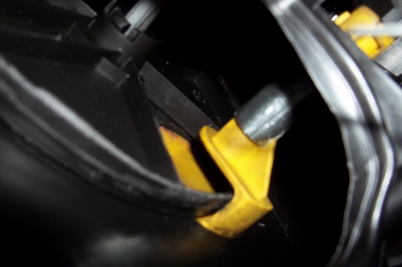

Ich habe heute mich um die fahrerseite gekümmert.
Habe alles rausgeholt und siehe da es wahr gebrochen. DIE GELBE WELLE...

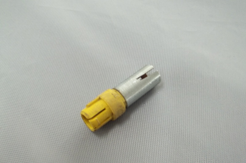

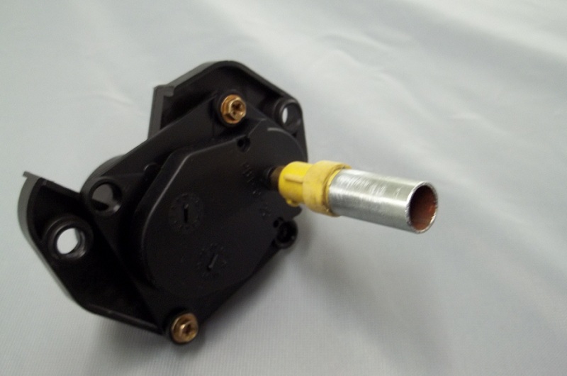

Habe nach ca. 4/h dann alles repariert siehe da Marke eigenbau was sagt ihr dazu klappt wunderbar.
Ich habe nur keinen stopper brauche ich den jetzt noch überhaupt ???[ATTACH]61381.vB[/ATTACH][ATTACH]61382.vB[/ATTACH][ATTACH]61383.vB[/ATTACH][ATTACH]61384.vB[/ATTACH][ATTACH]61385.vB[/ATTACH]
Ich hoffe das hält gut ist ja auch diesmal eisen
Ja, sonst zerbröselt Dir Deine Konstruktion im schlimmsten Fall die letzten Reste der Kunststoffwelle und zwar an der schwächsten Stelle direkt an der Mischklappe - wenn Du Pech hast hilft dann keine Reparaturhülse mehr...
Ohne den Stopper würde ich die ACC vorerst nicht betreiben... bei mir zerbrach kurz nach dessen Ausfall die Welle !
Bei Deinen handwerklichen Fähigkeiten kannst Du den vielleicht auch selbst aus Alu fertigen ;-) Ansonsten das Original bei Saab (Teilenummer oben) kaufen, müsste mittlerweile so zwischen 25-27 Euro liegen.

Jetzt bin ich auf dieses Problem auch gestoßen. Ich hab mir in den USA diesen Stopper besorgt.
Aber das ganze gab keine Verbesserung. Ich habe mit dem Endoskop sehen können, dass wie bei " Semi - Joe" Bilder vorletzte und Letze die Gelbe Platte sich drehen kann. Was einen Bruch ausschließt. Hat diese schon mal jemand abgebaut? Ich denke, dass die Verbindung dahinter gebrochen ist.
