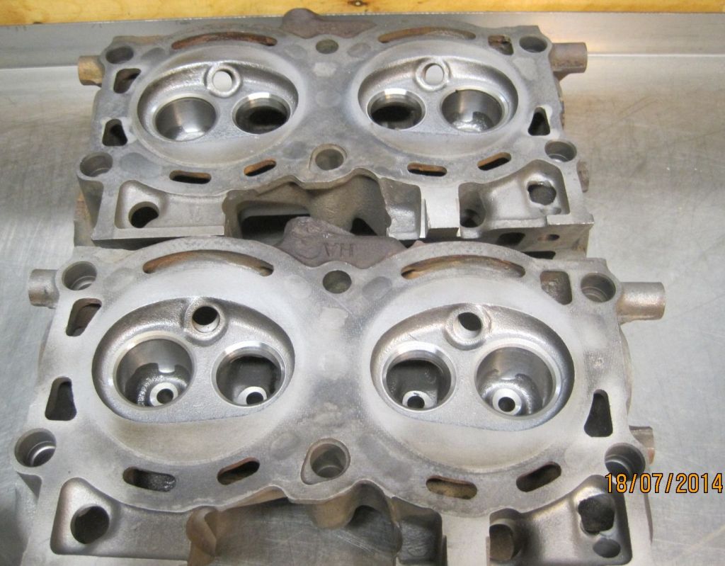

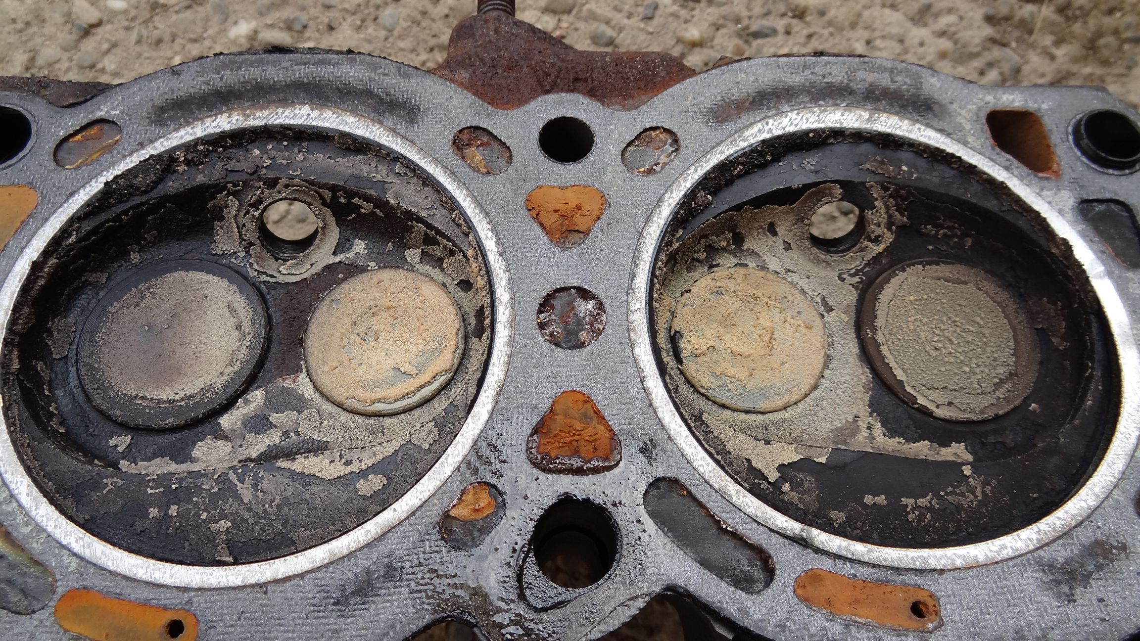

Frei nach dem Motto "wenn schon, dann richtig" habe ich den neuen V4 erstmal neugierig zerlegt. Und siehe da, unter den Ventildeckeln kein Schmodder, der Ölwanne wie geleckt und der Wasserkreislauf völlig sauber ohne Verrostungen. Soweit so gut... Nach Abbau der Köpfe sah es dann schon etwas anders aus. Ich mutmaße, Fahrer 70plus, nur Kurzstrecke, falsch eingestellte Zündung und zu mager. Jo, so sahen die Ventile dann auch aus. Dennoch waren die Schaftmasse der Ventile noch OK, kein nennenswerter Bleifreischaden und somit eine gute Grundlage für einen Bleifreiumbau. Den Umbau habe ich bei einem bekannten Ford v6 Papst machen lassen und ich war wirklich begeistert, was er mir im Vorfeld alles zum Motor erzählt hat und vielmehr, was er letztlich an Arbeit geliefert hat. Ich denke die Bilder sagen alles. Absolute Sahne!

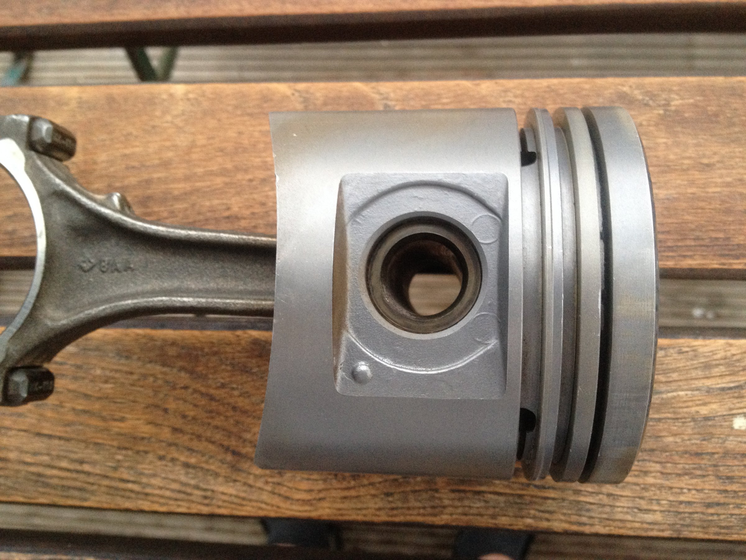

Die Kolben hatte ich raus. Mit Nussgranulat in Neuzustand versetzt und natürlich neu beringt. Die alten wären noch OK gewesen, aber das Beste ist gerade gut genug! Übermass war nicht notwendig und die Laufflächen waren nach Honen wieder im Bestzustand.
Lager der Ausgleichswelle waren Schrott! Aber nur deshalb, weil wahrscheinlich vor 30 Jahren irgendein Dödel die Lagerschalen falsch eingebaut hatte, so dass die Ölbohrungen nicht übereinander lagen.

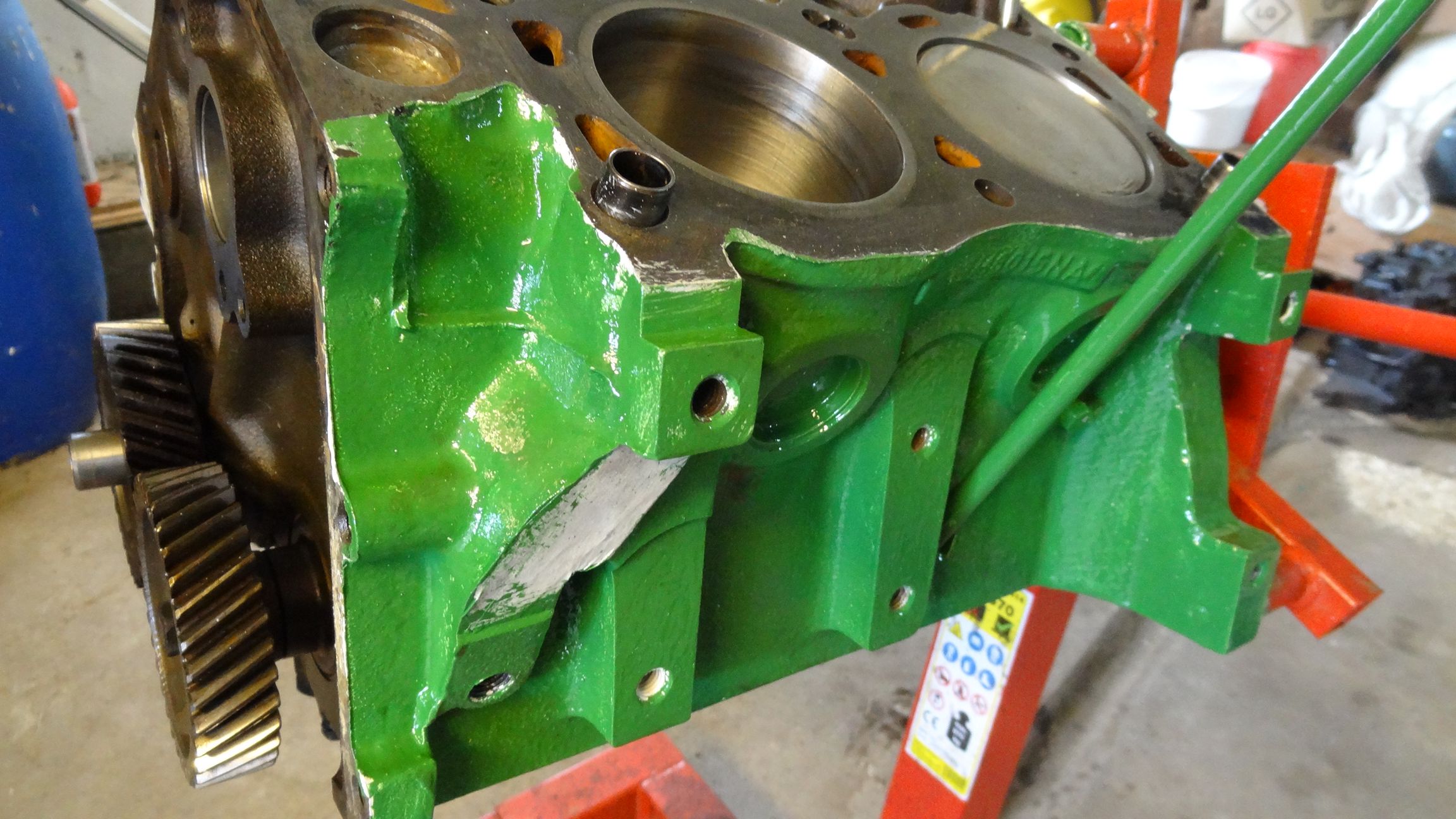

Zu guter letzt alles wieder zusammengebaut und den Block noch grün lackiert!!
