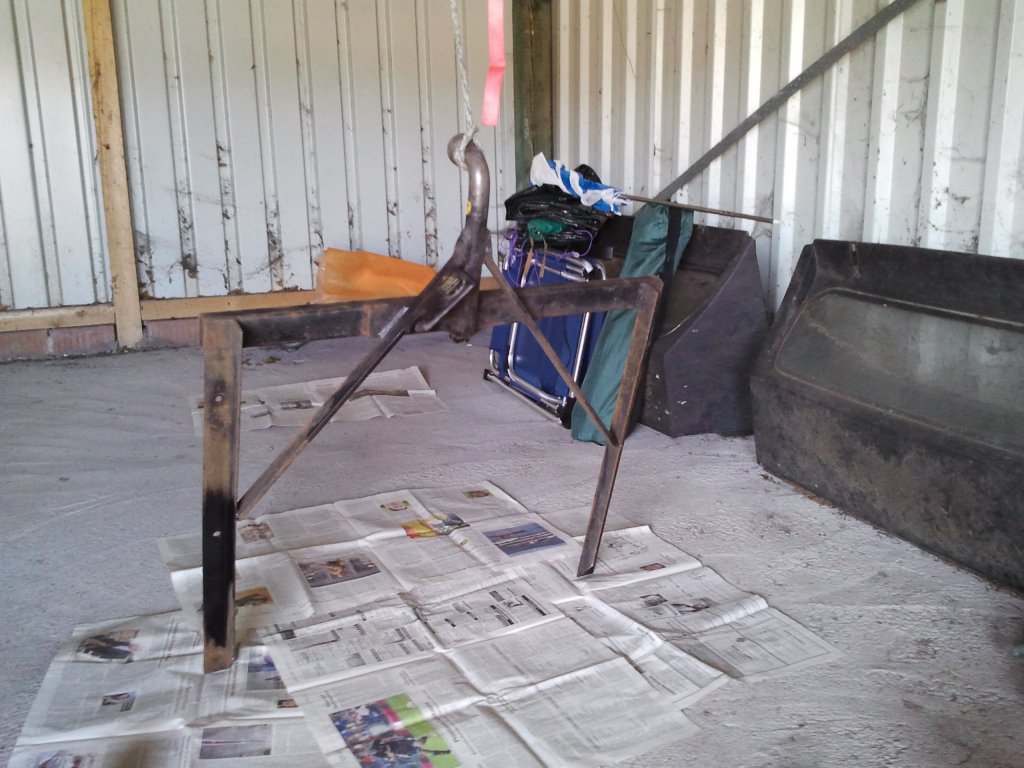

1.
Anhängerkupplung entrosten und lackieren
http://www.saab-cars.de/attachments/95-96-sonett/91478-einbau-brink-anhaenger-kupplung-am-saab-96-96er_agrarhaken01.jpg http://www.saab-cars.de/attachments/95-96-sonett/91479-einbau-brink-anhaenger-kupplung-am-saab-96-96er_agrarhaken02.jpg

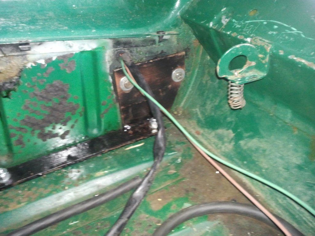

Schrauben der Stossstangen im Kotflügel vom Dreck reinigen und mit Rostflash einsprühen und wirken lassen. Schrauben an einer Seite lösen und herausdrehen. Die Verstärkung vom Innern des Kofferraums anlegen und handfest anziehen: Das sind die oberen 2 Schrauben. Die Länge der originalen Schrauben reichten bei mir. Nun das selbe auf der anderen Seite. (Bei mir hatte der „originale“ Lochabstand der Verstärkungen nicht gepasst, so musste ich die Löcher etwas vergrössern)
http://www.saab-cars.de/attachments/95-96-sonett/91480-einbau-brink-anhaenger-kupplung-am-saab-96-96er_agrarhaken03.jpg http://www.saab-cars.de/attachments/95-96-sonett/91481-einbau-brink-anhaenger-kupplung-am-saab-96-96er_agrarhaken04.jpg

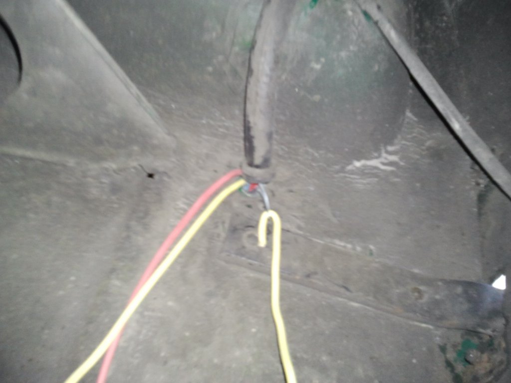

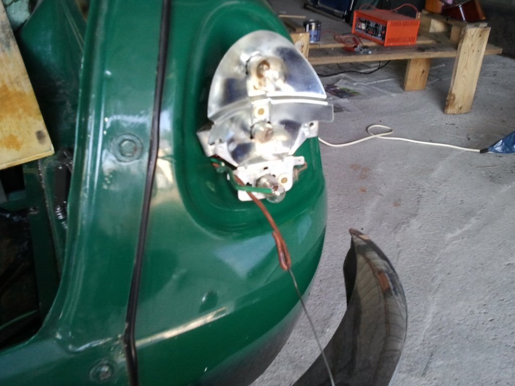

Durch das vorhandene Loch im Kofferraumboden (gegeben falls vergrössern) das Kabel in den Kofferraum ziehen. Das Kabel im Kofferraum von der Ummantelung befreien.
8.
Rücklichtgläser entfernen und Gleitmittel (WD-40) in den Kabelschlauch sprühen bis es in den Kofferraum tropft. Dann im Kotflügel den Kabelschlauch von unten nach oben durchkneten, dass sich das Gleitmittel verteilt.
9.

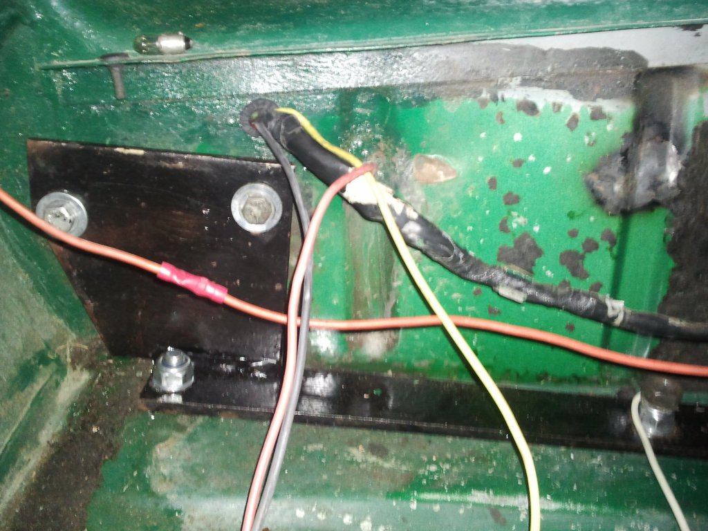

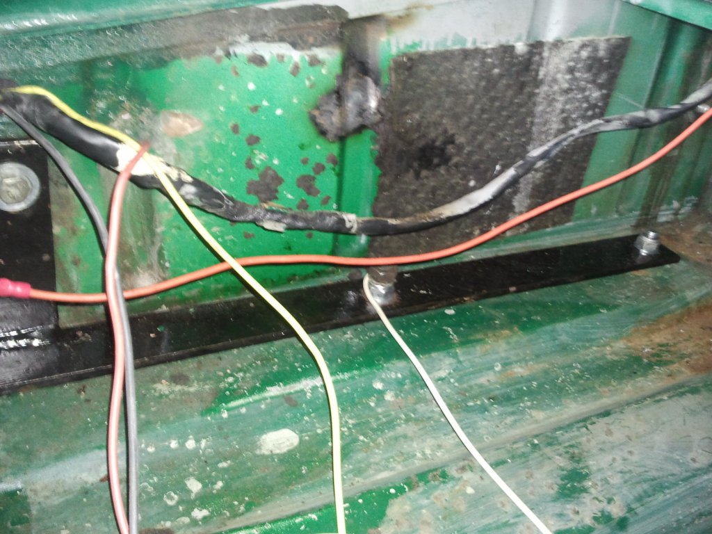

Von oben her den Draht in den Kabelschlauch einführen und die Kabel durchziehen und mit Stromdieben anschliessen. Rücklichtgläser drauf.
http://www.saab-cars.de/attachments/95-96-sonett/91483-einbau-brink-anhaenger-kupplung-am-saab-96-96er_agrarhaken06.jpg http://www.saab-cars.de/attachments/95-96-sonett/91484-einbau-brink-anhaenger-kupplung-am-saab-96-96er_agrarhaken07.jpg

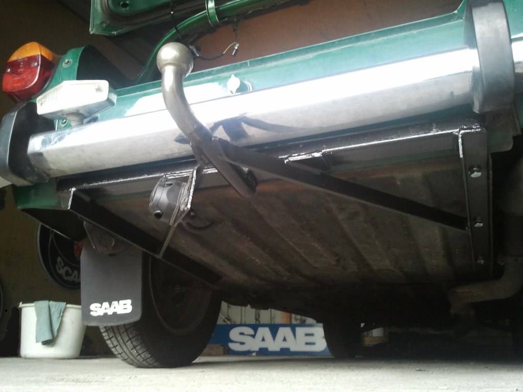

Fertig! Der Agrarhaken ist dran!

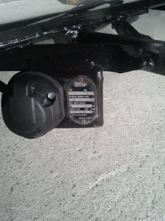

Sehr schön CARSTEN.........
Was ist da auf Bild 5 oben in der Ecke ?
Gruß->
Gruß->
??? Habe nun ein wenig sortiert. Welches Bild meinst Du? (Von oben nach unten)

Die Verdrahtung habe ich im Kofferraum gemacht (nicht mit den "Stromklau-Klammern", sondern mit Flachsteckern)
