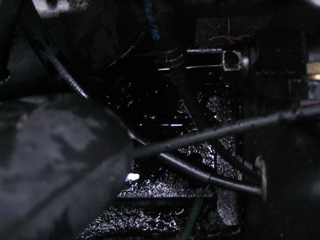

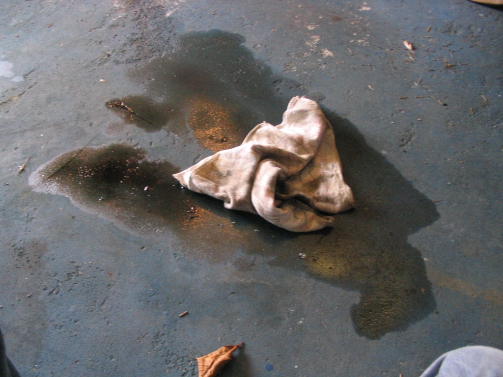

Guten Abend,
heute morgen sehe ich bei rückwärts rausfahren aus der Garage etwas schwarzes Glänzendes auf dem Boden. Tatsächlich Öl, daß über Nacht die Wanderschaft angetreten hat. Am Wochenende hab´ ich noch nach dem Öl gesehen (900i, Bj. ´91, 87.000km, 2.0-16V-Sauger) und auf keinen Fall soviel verkleckert, daß die Brühe z.B. auf der Ansaugbrücke gelandet sein könnte. Insgesamt fehlten etwa 0,25 Liter, aus dem Einfüllstutzen kommt defintiv kein Druck (warm/Kalt/heiß), aber das kam aus dem Teil, so wie das Öl verteilt ist und ist dann über den Auffahrschutz auf den Boden getropft, daher gehe ich davon aus, daß das während der Fahrt passiert ist!!
Ich hatte den Ölstand auf "MAX", das Kühlwasser ist kristall-klar, der Deckel war meines Erachtens fest eingerastet, am oberen Rand fand sich etwas Öl-Wasser-Schmiere (bei dem Wetter aber ok, oder?)!
Eine Probefahrt mit gesäubertem Motor heute Abend ergab keinen weiteren Ölverlust...(Fehlmenge nachgefüllt!)
Was war das? War dem Elch letzte Nacht einfach nur schlecht? Ist ein evtl. vorhandenes Entlüftungsventil fest? (oder jetzt wieder ok?)
Besorgte Grüße, Oliver.

Als Beweis, daß da wirklich etwas war, habe ich 2 Bilder mitgepostet, eventuell fällt Euch dazu mehr ein als Spott und Hohn!
