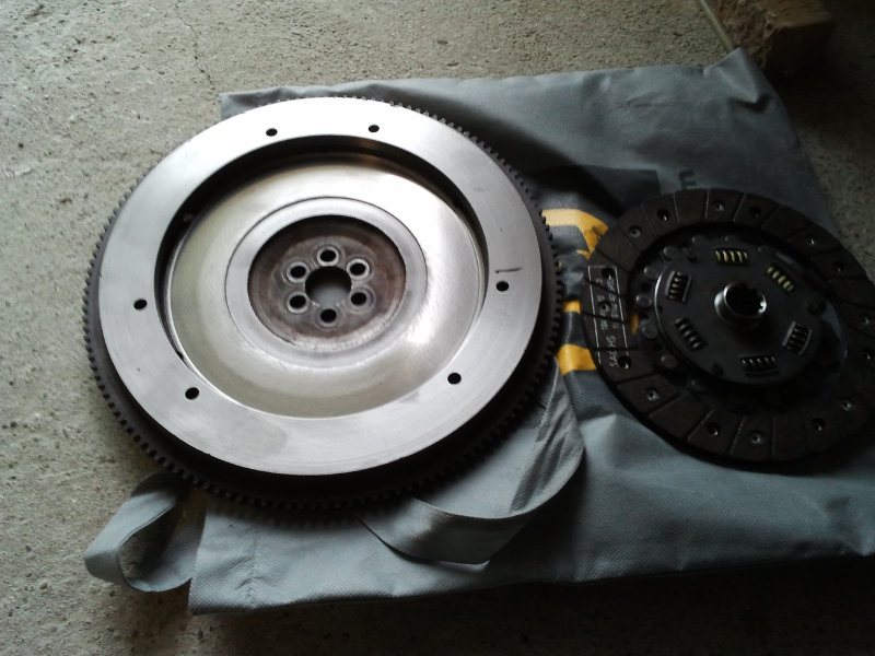

Also ran an die Sache: Motor raus, nebenbei eine neue Kupplung bestellt. Als ich dann die neue Kupplung in der Hand hatte, der Versender schrieb, dass man die Schwungscheibe etwas anpassen muss, wusste ich, was er meinte: Die Nieten der Kupplung würden nach kurzer Zeit auf der Schwungscheibe reiben, da sie weiter hervorstehen, als die originalen. Was sollte ich machen? Die Kupplung zurück schicken und keine mehr haben? Ein Posting im Forum brachte auch nicht die Ergebnisse, die ich hören wollte.
Nun bin ich dann zur Dreherei meines Vertrauens gegangen. Der Meister hat mir damals auch wunderbar die Zylinderköpfe geplant. Es ist so ein Geheimtipp aus der Karlsruher Oldiszene:

Zwei Tage später konnte ich dann die Schwungscheibe abholen. Der Meister, früher hat er sich im Motorsport beim Tuning von NSU-TTS betätigt, hat nicht nur die Vertiefung für die Nieten gedreht, sondern auch die gesamte Fläche der Schwungscheibe abgedreht, da sie etwas verbrannt war.

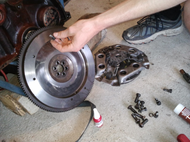

Samstag Nachmittag: Projekt „Einbau der Kupplung und des Motors“
Max ist gekommen, denn er hat mir den 96er verkauft und kennt sich bestens mit ihm aus. Fröhlich gingen wir ans Werk. Alles mal ordentlich mit Bremsenreiniger säubern, die erste Schraube der Schwungscheibe an den Motor, die zweite, dritte… usw. Nun nur noch sauber über Kreuz anziehen. Erst mal locker von Hand. Die erste, die zweite, die dritte, … KNACK! Schraubenkopf ab! Wir haben uns in die Augen gesehen und wussten sofort was zu tun war: Ab zur Tankstelle, Bier kaufen! Ich hatte weder Ersatz für die Schraube noch Werkzeug, um die Schraube raus zu holen… Wir begossen dann dien Arbeitsabbruch mangels Masse mit ein paar Bierchen.. Somit war die Fahrt mit dem 96er und dem SAABO nach Eisenach zum Treffen begraben.
[ATTACH]65603.vB[/ATTACH][ATTACH]65604.vB[/ATTACH]
Glücklicherweise, wie es sich noch herausstellen sollte…

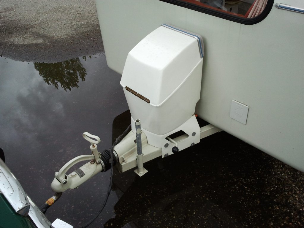

Um den heiss ersehnten deutschen TÜV zu bekommen hatte ich noch 2 offene Punkte: Die Scheiben und dann noch den Dämpfer der Auflaufbremse. Dieser Dämpfer hatte sich, er war ja Baujahr 64, auf dem Weg nach Hause dann komplett verabschiedet. Der SAABO hatte zum Schluss nur noch am 96er herumgezogen, dass es keine Freude mehr war zu fahren.
Aber da gab es ja noch den Anhänger-Bauer in Karlsruhe, der mir vor ein paar Wochen ja sagte, dass der Dämpfer kein Problem sei… Also bei ihm angerufen, um einen Termin auszumachen, dass er den Dämpfer austauscht und dann noch nach den Bremsen schaut und den SAABO über den Prüfstand zu fahren. Nun, das Telefonat war kurz und knackig und mit überraschendem Ergebnis. Er hat sich sofort an mich (besser gesagt an den Wohnwagen) erinnert. Das hat mich doch sehr erfreut und ich sah meine Plakette in naher Zukunft! Er wollte aber nicht so: „Ich solle doch mit dem Ding zu sonst wen gehen, er hätte keinen Bock auf so einen Scheiss!“. Ich habe hier an der Aussage nicht verschönert oder zugedichtet… Schluck! Hat da jemand wegen Reichtum geschlossen??? Kunde droht mit Auftrag! Was war das?

GRRR.. Also am Freitag nachmittag wieder hin. “Ja, das Teil kommt am Dienstag“. Um es abzukürzen: Es hat mehrere Dienstage gebraucht, bis der SAABO dann fertig war.

Aufkleber dran! Der Dämpfer der Deichsel war nun auch drin. Und es war Samstag. Wunderschönes Wetter und ich ging zum TÜV.
