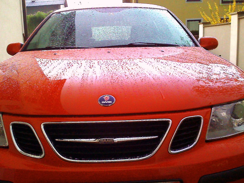

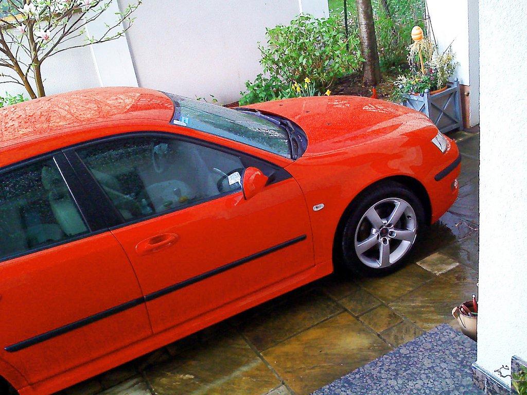

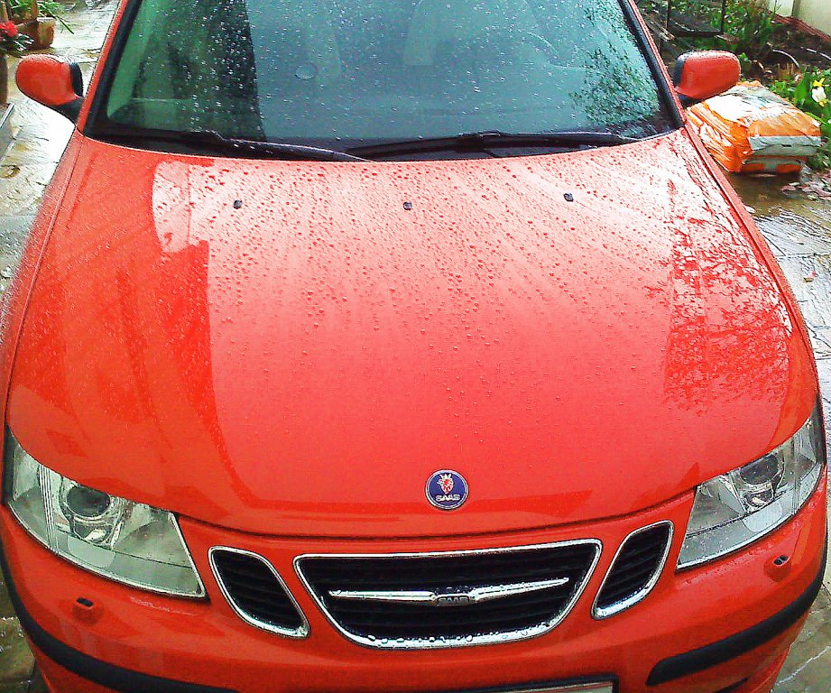

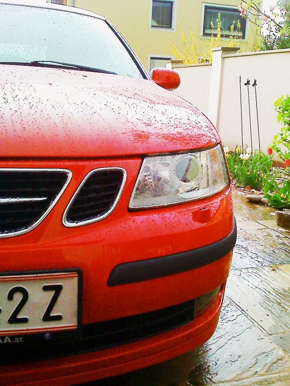

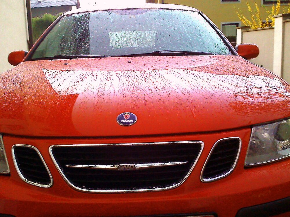

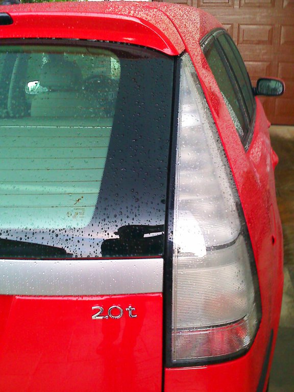

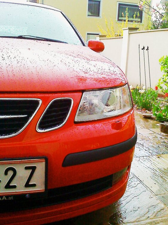

ich nehm 1Z Politur (grün)+ 1Z Hartwachs (aber mit weichem Pad)
Ergebnis hier:
