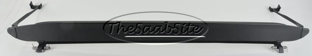

Ich möchte den Windschutz abmontieren vom Schiebedach und neu lackieren weil es ziemlich wild aussieht.nur weiß ich nicht wie es genau geht und das plastik ist glaub nicht sonderlich stabiel. links und rechts sind kleine bolzen mit nem sicherungsring die müssen weg,soweit bin ich schon mal.nur weiß ich nicht wie man es vorne aushängt.

der "Wind Deflector" (5330006) ist vorne (in Fahrtrichtung) an zwei Scharnieren befestigt die jeweils eine Feder enthalten. dadurch stellt sich der WIndschutz aufrecht, sobald das Schiebedach geöffnet ist. Diese sind mit einer Schraube an den Rahmen des Schibedaches befestigt.
Dazu habe ich Dir ein Bild des Windschutzes beigelegt sowie ein Link zu einer Explosionszeichnung. Die Scharniere mit Feder ist in der Liste die Nr. 9. Die Schraube die Nr. 27.
http://www.jimellissaabparts.com/showAssembly.aspx?ukey_assembly=406981
http://www.saab-cars.de/attachments/9-5-i/94014-windschutz-wind_defelctor_saab_9_5_1.jpg
